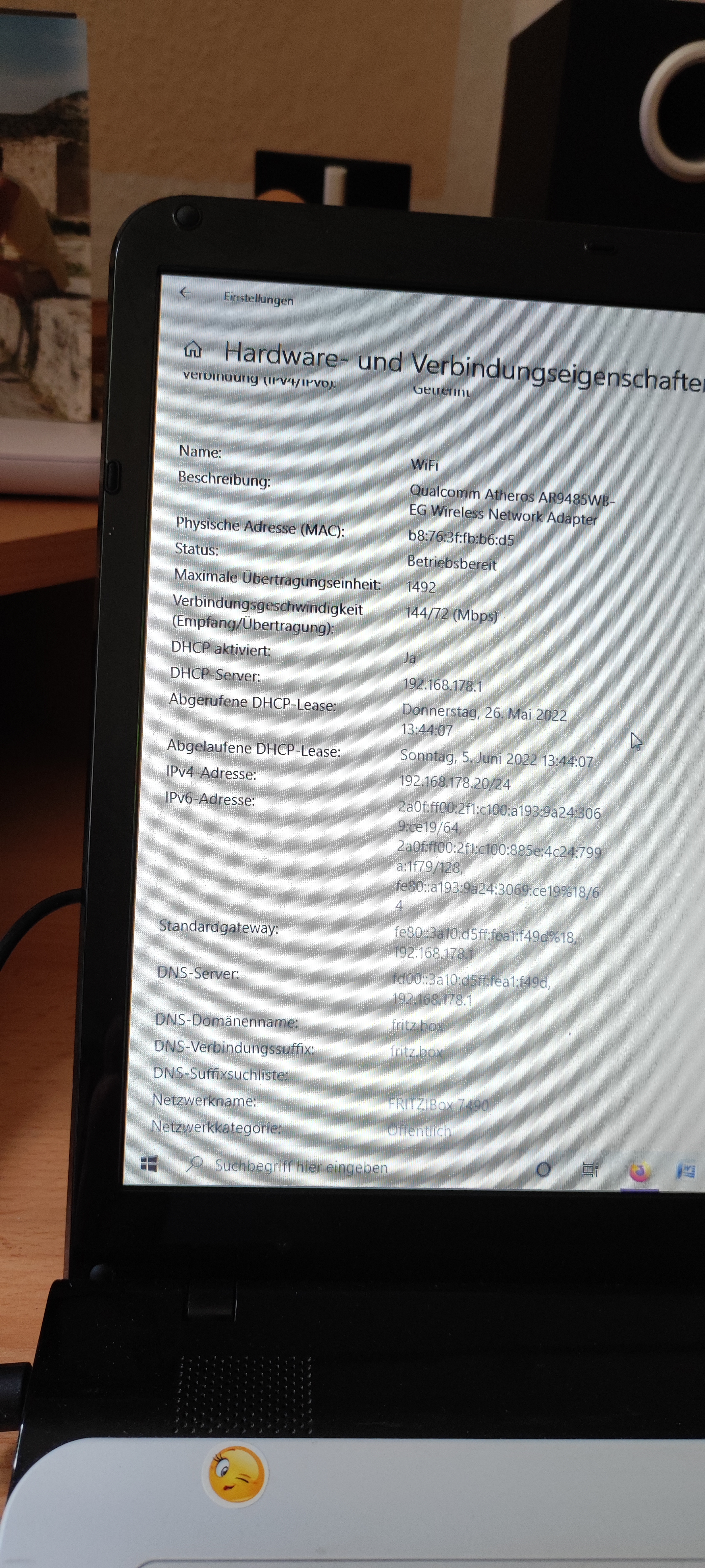

Hier ist das Modul, Zwei Wände dazwischen, co 12 Meter vom Router weg dazwischen ein Fritz-Repeater.
