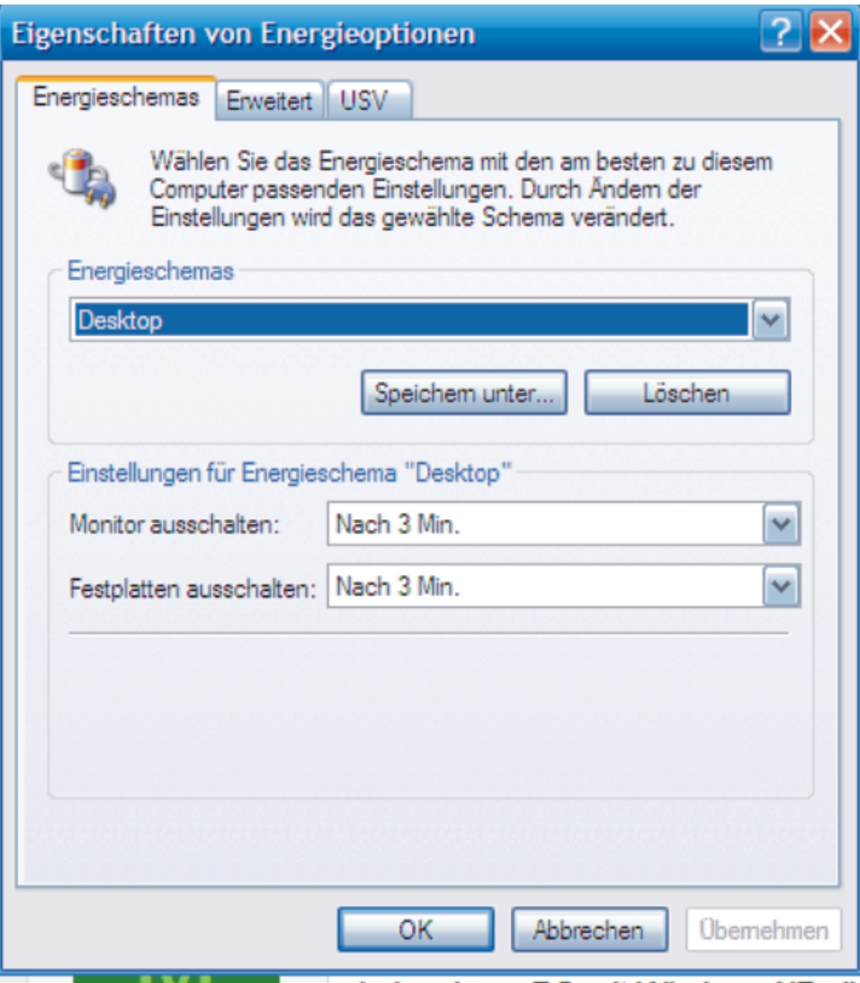

bei meinem PC mit Windows XP gibt es bei den Erergieoptionen keinen Reiter "Ruhezustand". Ich hatte das Problem schon einmal, kann mich aber nicht mehr erinnern, wie ich diese Fläche wieder aktiv bekommen habe. Wer weiß Rat?

Danke für den Tipp, aber bei den Energieoptionen gibt es keine Randspalte für das Auswählen, was beim Drücken von Netzschaltern geschehen soll (siehe screen shot).

in deinem Screenshot auf Erweitert klicken
martinheider
Wenn ich dort auf "Erweitert" klicke, kann ich nur das anwählen, was du in diesem screen shot siehst. Aber dadurch erscheint immer noch nichts Neues bei Herunterfahr-Versuch.

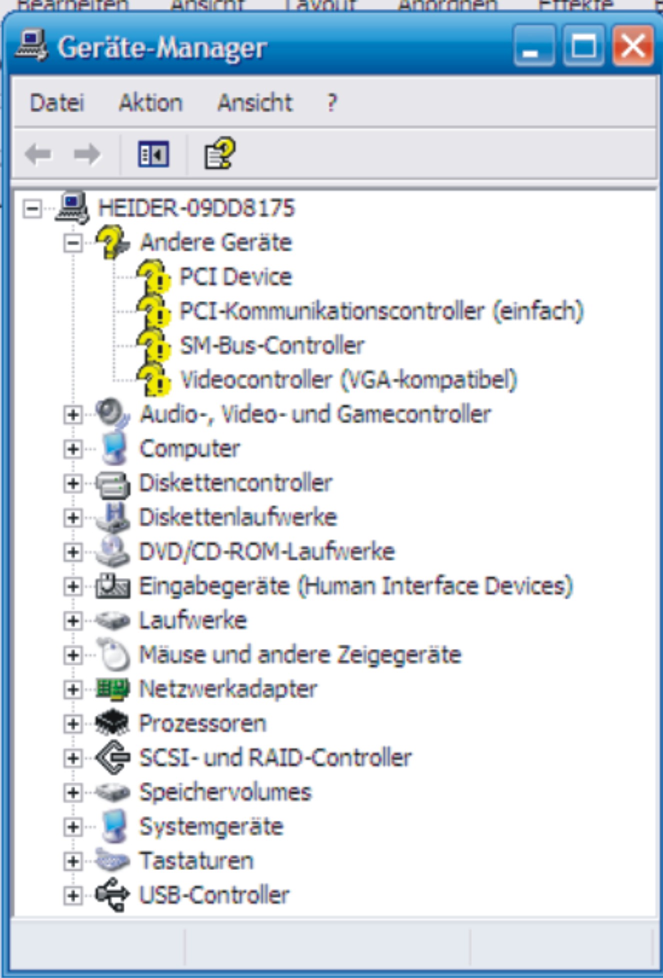

martinheider

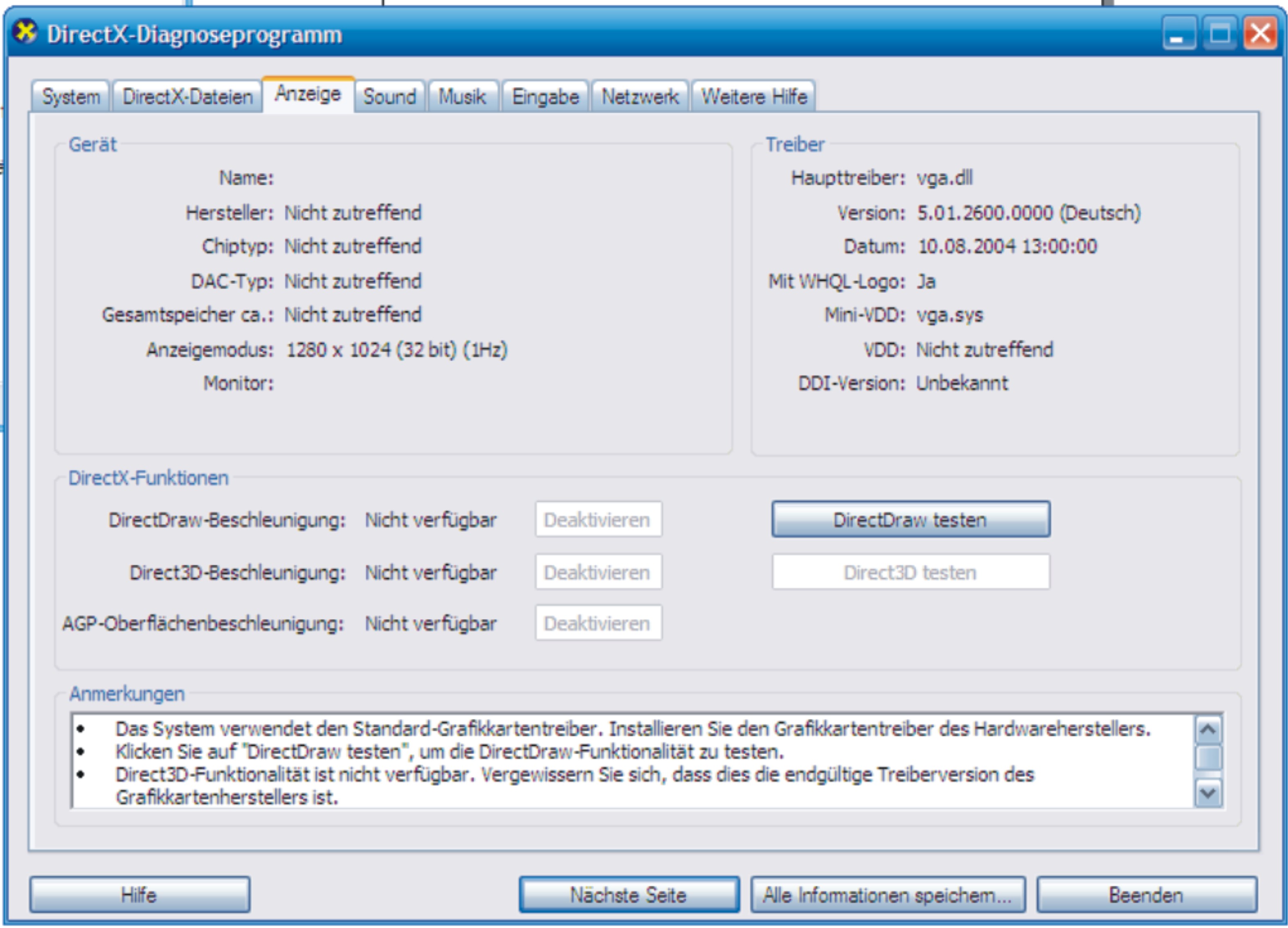

Welche Art von Hardware meinst du? Im Bild siehst du die Einträge im Gerätemanager. Dort gibt es Fragezeichen, die ich auch nicht wegkriege. Ich habe keine Ahnung, was genau dem Rechner fehlt.
Ich habe mein BIOS durchforstet, aber keine Einstellung für ACPI gefunden.
Für die Grafikkarte habe ich die unten stehenden Infos gefunden.

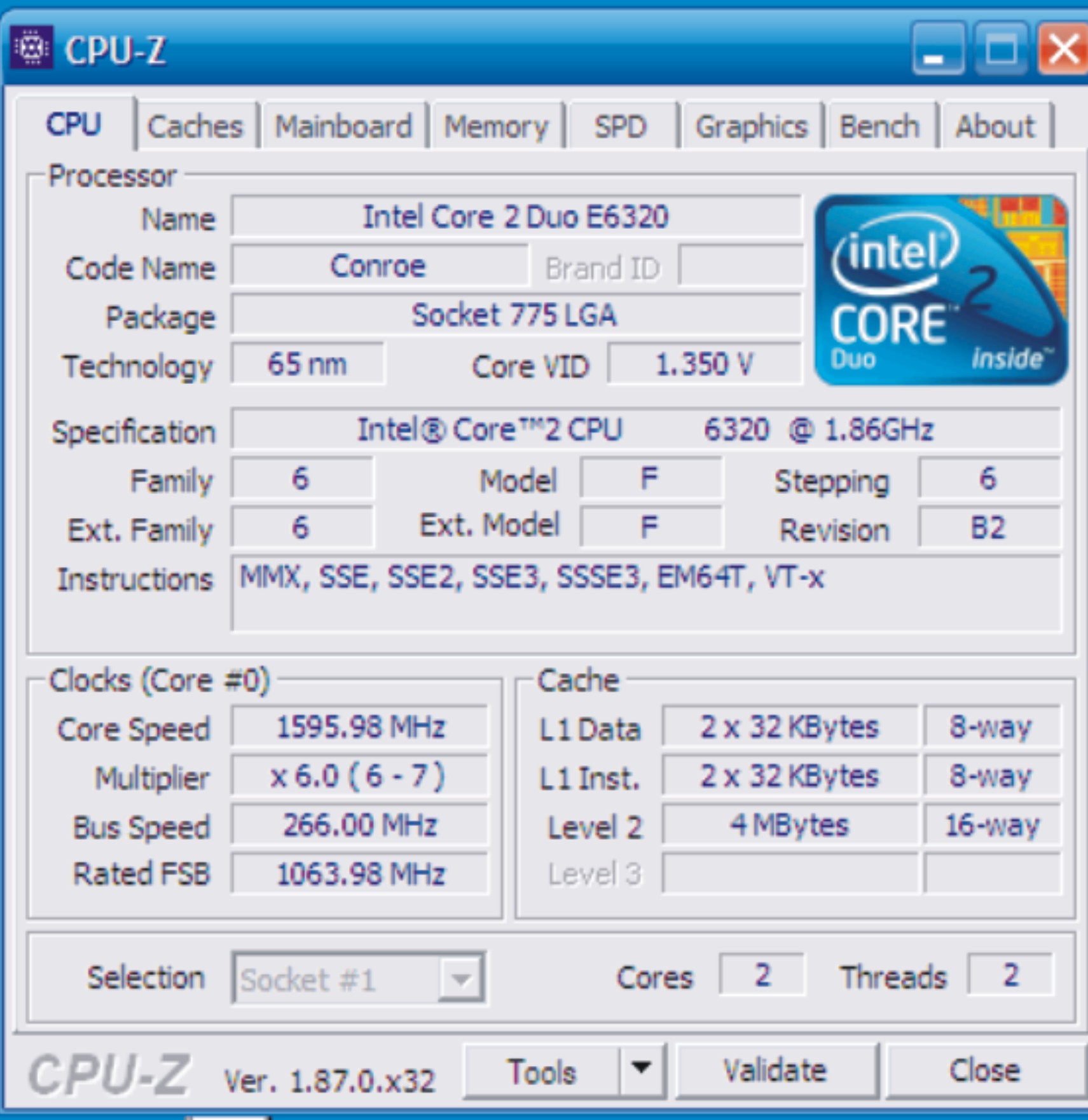

mit Hardware meine ich, welches Mainboard, welche Grafikkarte, welche CPU, wieviel RAM ist verbaut?
wenn das Programm CPU-Z unter XP noch läuft, damit kannst du die Hardware Daten auslesen
da hast du dein Problem, es fehlen Treiber für die Grafikkarte und fürs Board der Chipsatz Treiber.
hast du XP neu Installiert?
nach ner XP Installation musst du halt auch alle Treiber neu installieren, ohne die geht es nicht.
mit dem Programm CPU-Z kannst du dein Board, CPU, RAM auslesen.
poste mal, was das Programm anzeigt

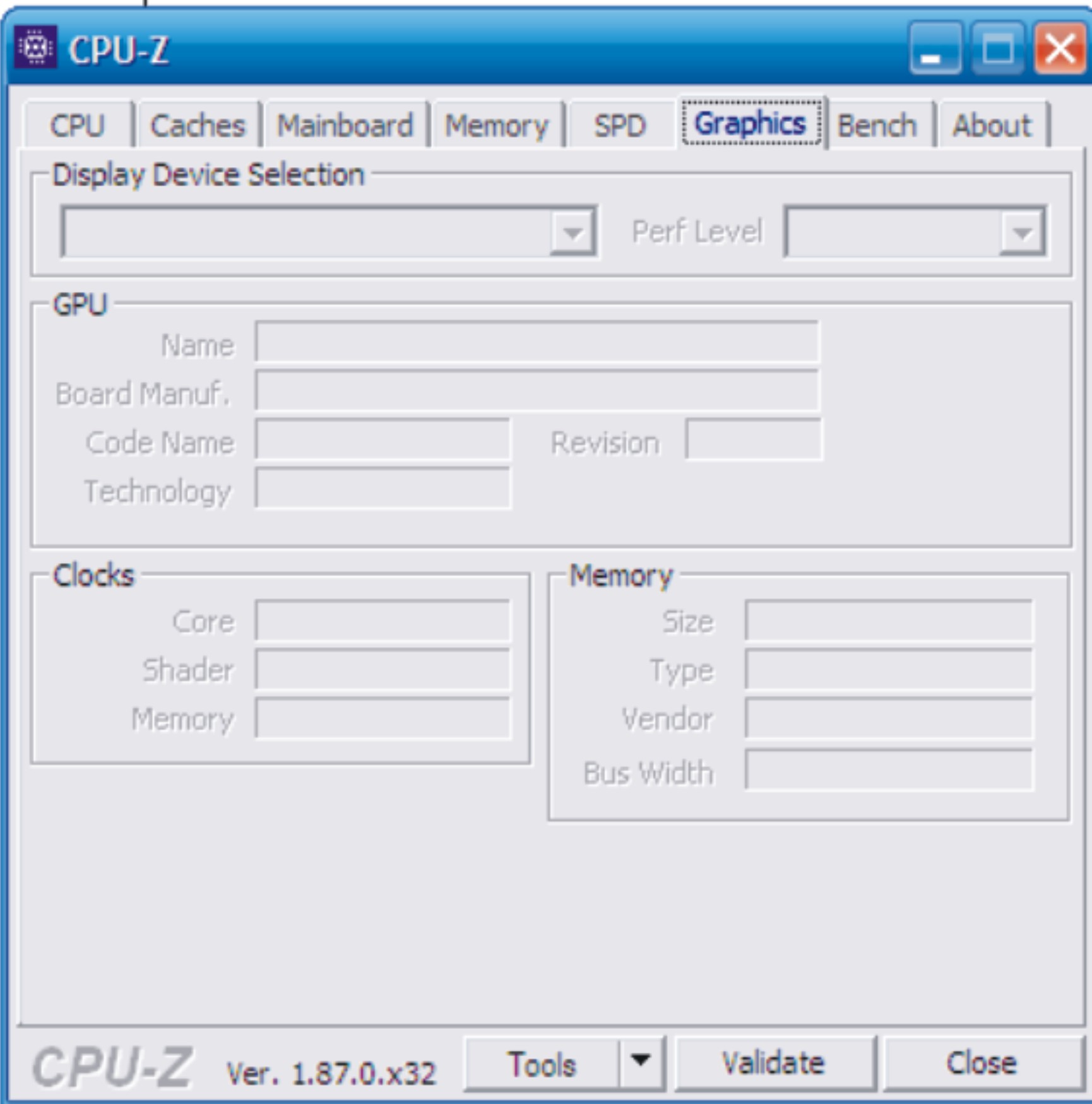

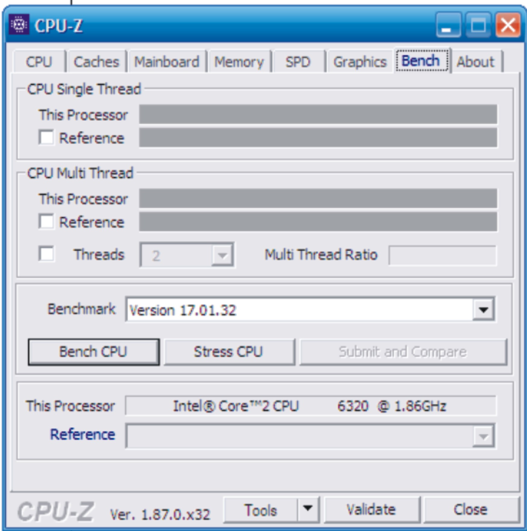

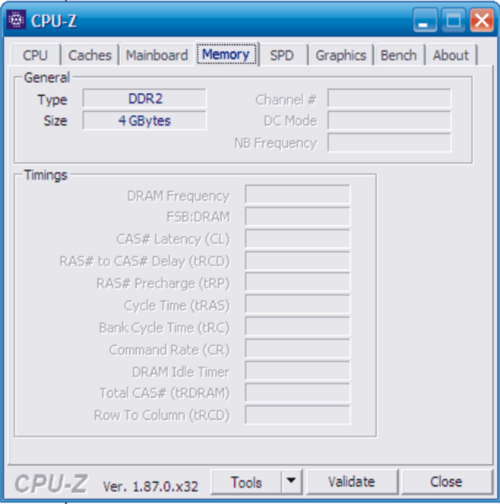

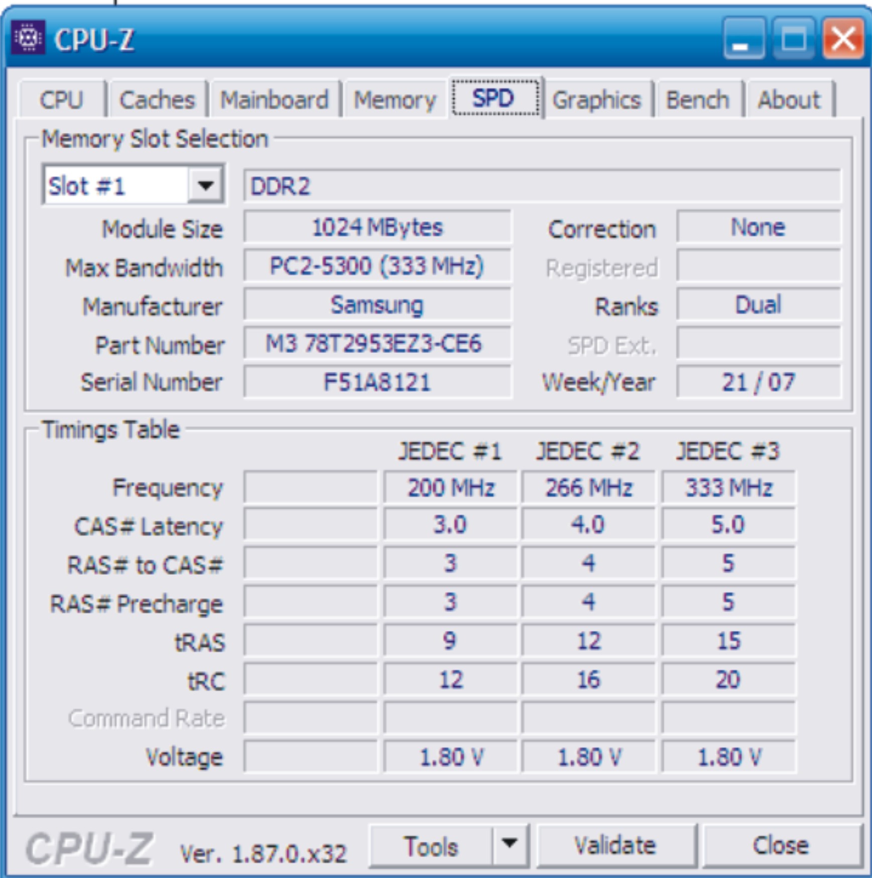

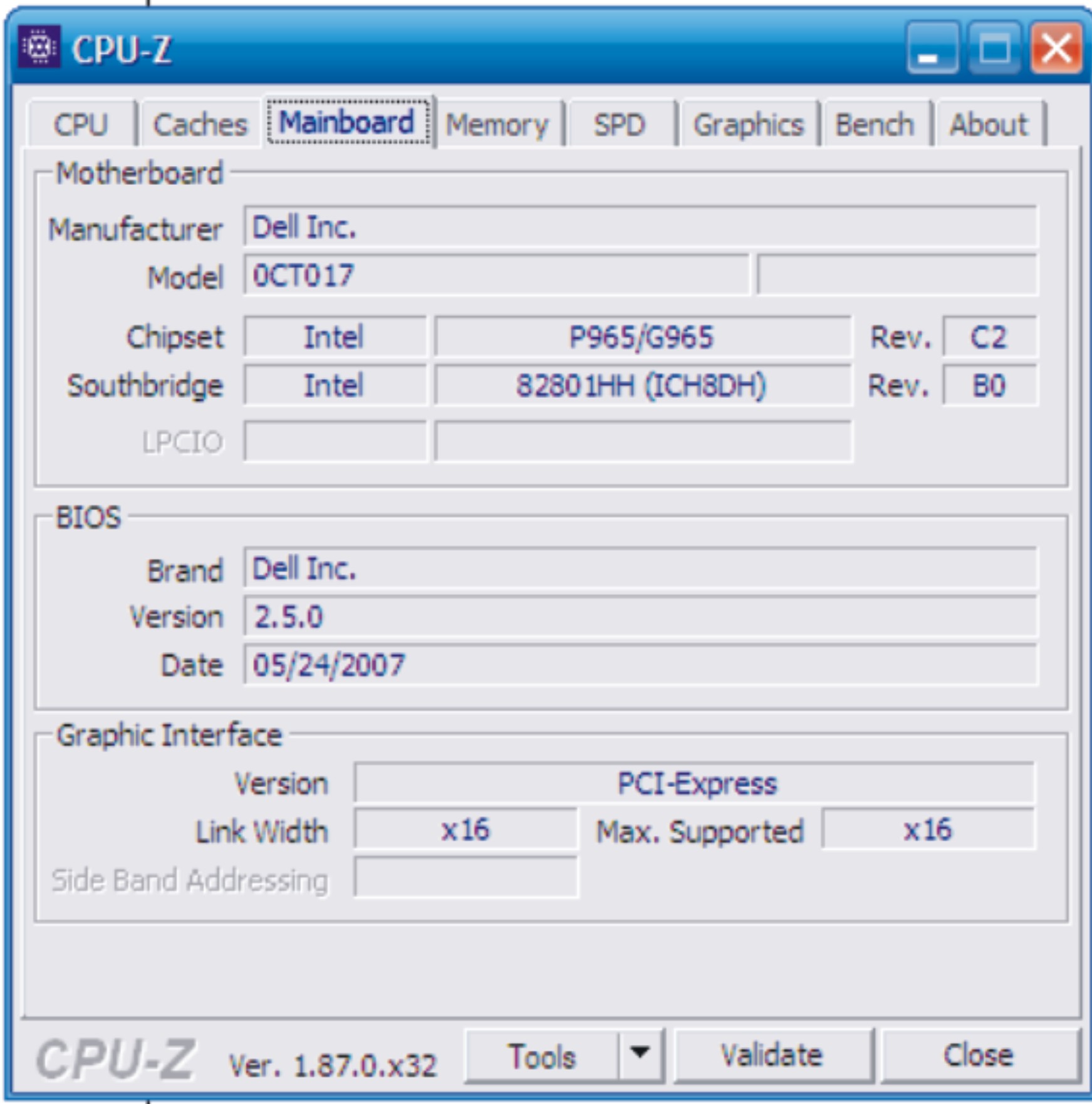

martinheider
Der Report ist zu lang zum Posten, aber vielleicht helfen dir die Abbildungen.
ah ein Dell PC, dann gibt es die Treiber auf der Dell Homepage passend zu deinem PC.
entweder per automatischer Erkennung oder per Eingabe
ich persönlich würde allerdings das unsichere XP nicht mehr verwenden und dir mindestens zu win7 64bit raten, das Funktioniert auch Problemlos auf dem PC, es sollte sogar win10 als 32bit Variante drauf laufen.

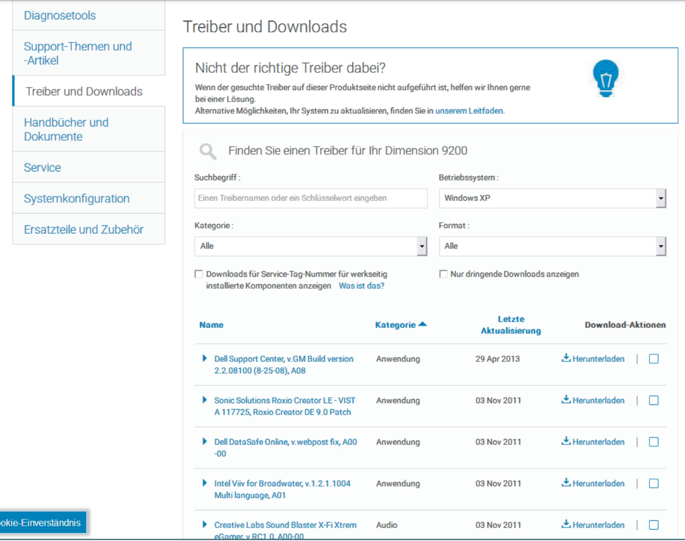

martinheider
Danke schon mal für deine umfassende Hilfe.

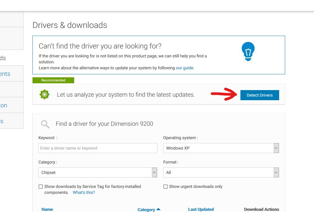

Die angegebene Seite enthält eine Unmenge an Downloadmöglichkeiten (aber nur, wenn ich den Computernamen "Dimension 9200" eingebe, nicht bei Angabe des Service Tags "DB5403J"). Jetzt bin ich mir unsicher, was ich davon herunterladen muss.
gib mal nur Dimension 9200.
da gibt es dann ein Feld, wo Detect Driver steht, das mal wählen, da sollten automatisch die benötigten Treiber gesucht werden.
ansonsten gehts dann nur manuell, da bei Category Chipset wählen und den letzten Intel Chipsatz Treiber laden und installieren. bei Video wird es dann schwieriger, da es viel Grafikkarten bei dem Gab, aber man nicht weiß, welche bei dir verbaut ist

Sorry, aber das Feld finde ich nicht.
Beim Suchen des Chipsatzes gibt er mir Intel Chipset Software Installation Utility, v.8.0.0.1009, A17 an und speichert die Datei als R130391. Nach Ausführung startet der PC neu und nichts hat sich verändert.
Der fehlende Grafiktreiber ist wahrscheinlich auch dafür verantwortlich, dass Fenster beim Ziehen ruckenln.

okay, das automatische erkennen geht nicht, da XP das mit dem Browser nicht unterstützt.
ja, wenn für das Ruckeln ist der fehlende Grafiktreiber verantwortlich
du könntest unter Applikation das Dell Support Center oder unter System Utilities die beiden angebotenen Programme testen, vielleicht ist eins dabei, was nach guckt und den Passenden Treiber vorschlägt.
ansonsten kann man sich jeden Treiber einzeln laden und gucken welcher geht und welcher nicht.

bei mir ist es nur die Englische seite, weil ich die nicht auf deutsch umgestellt hatte
das ist ein Browser in ner veralteten Version. ich glaube kein aktueller Browser unterstützt noch XP.
