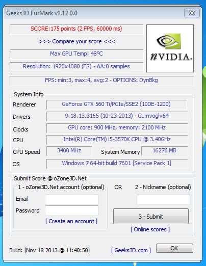

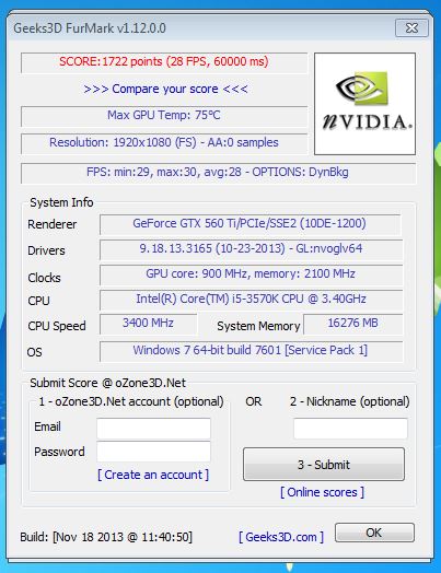

Das ganze scheint im Bereich Grafiktreiber zu liegen. Eben gerade ein Frezze von ~ 5s, danach ein Test mit Furmark.
Normal sind ~29 fps, und die Grafik-Chip-Temperatur erreicht ~70° in den 60 Sekunden.
EDIT
"Windows neu starten" geht auch nicht. Der Rechner fährt scheinbar herunter, aber der POST startet nicht. Wieder muß der Reset-Knopf zu Hilfe genommen werden. Nochmals Furmark
läuft (bis zum nächsten Freeze).
