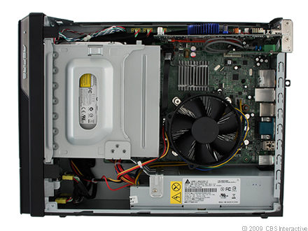

Hallo Zusammen,
ich möchte gerne Acer Aspire X1800 Slim Desktop PC in ein normales Gehäuse umbauen.
Was genau muss ich beim Kauf des Gehäuses beachten? Sind die Mainboards genormt?
Vielen Dank für eure Hilfe

ich gehe mal davon aus das Du mit einem normalem Gehäuse einen Midi-Tower meinst.Denn diese Gehäuse werden am meisten verwendet.
Als erstes wirst Du dein Netzteil in soe einem Gehäuse nicht unterbringen können,das dieses zu klein ist und nicht im ATX Format.
Zum zweiten mußt Du darauf achten das in dem zukünftigen Gehäuse ein Motherboard im Micro ATX-Format verbaut werden kann.Denn so eins hast Du wenn ich richtig geschaut habe.
Um hier aber sicher zu gehen,kannst Du z.B. mit Aida64 unter Motherboard die Bauform auslesen.
Gruß
ClisClis
Jaa.. Das doofe an solchen Fertig PC's ist, dass Hersteller teils fast eigene Normen entwickeln.. Eben genau das Netzteil wird wohl kaum passen.
Da würde ich aber sowieso ein neues kaufen, da in fertig PC's fast ausschliesslich schrott Netzteile verbaut werden. Und gerade bei Acer, die eh als billig Hersteller bekannt sind, wird dies bestimmt nicht anders sein.
Eben der Formfaktor vom Mainboard muss unterstützt werden. Ich gehe hier auch von mATX aus, so wie das ausschaut.
der_eismann
Das Netzteil wird auch genormt sein, nur ist es eben SFX und kein ATX Netzteil.
Ansonsten denk ich auch, dass es passen sollte, wenn es ein mATX Board ist.

Das ist für mich kein mATX-, sondern ein ITX-Board. Und normale Midi-Tower für ITX-Boards gibt es nicht.
KonZe
Banned
Na ja, um genau zu sein, ist es DTX (ITX hat nur einen Slot für Erweiterungen).
Ist ja fast schon erbärmlich, dass das so spät auffällt, bei größtenteils sehr kompetenten Usern...
Jever83
der Typ vom Mainboard ist : MCP73T-AD. Ich habe nach dem Typen ein wenig gegoogelt,
ich denke es müsste eine verkürztes mATX Board sein.
