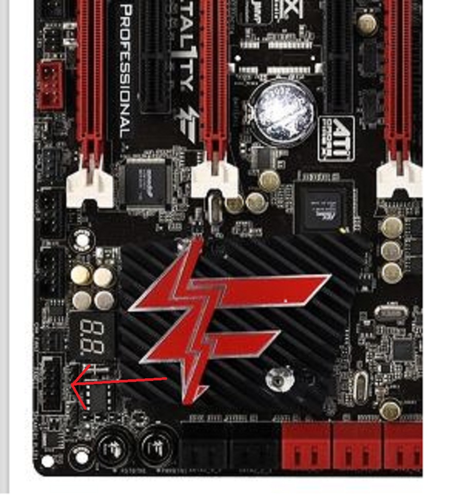

Das sind 2 Stifte, meist in einer Gruppe mit insgesamt 8 oder mehr, und meist in der unteren vorderen Ecke des Boardes. An den besagten Stiften ist der Einschaltknopf vom Gehäuse angeschlossen. Solange das Board in der Kiste drin ist, kann der Knopf benutzt werden. Sonst sind die Kabel zu kurz. Wenn da nichts mehr angeschlossen ist, bewirkt das Verbinden der beiden Stifte das Gleiche wie das Verbinden der Kontakte im Schalter durch "Knopfdrücken".
Wenn du am Board schraubst, hast du einen Schraubenzieher in der Hand. Mit dem kann man da mal kurz die Stifte verbinden
Bei meinem Board sind da 9 Stifte zum Anschluß von Power- und Reset-Schalter sowie der beiden LEDs (Frontpanel). Daneben sind bei mir auch noch die Schalter für den Betrieb im ausgebauten Zustand (unterhalb des Pfeils neben den SATA-Anschlüssen).
