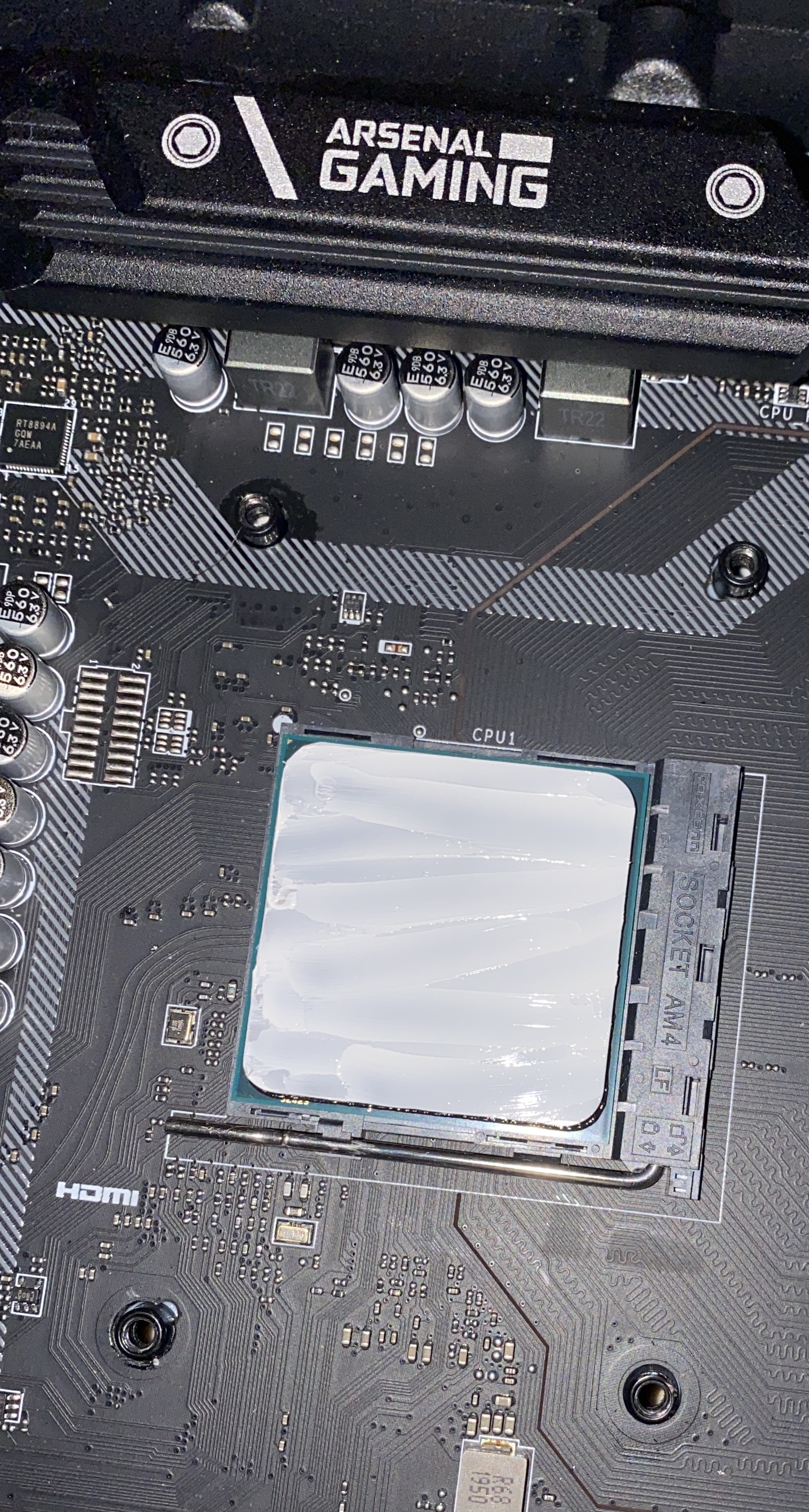

Wow ich bin bei 100% auslastung auf 69 grad weil ich die paste so geschmiert habe. Desktop mini ruckler sind weg. Cpu erreicht jetzt bis 42mhz und bleibt da stehen. Ruckler sind weg
und bei idle auf desktop bin ich jetzt bei 29 grad. Ohne dass die Temperatur springt
Und was hast du vorher gemacht ?
Das sieht für mich normal aus, so sollte es aussehen ?
RoyalSword
Ich habe auf den cpu wärmeleitpaste gemacht. Das war aber nicht der lösung eigentlich das hat mir nur die hitze geholfen. Der fehler war das ich den grafikkarten treiber immer von nvidia seite installiert habe und deswegen nicht funktionierte. Hab die Treiber vom hersteller asus installiert jetzt läuft alles wie butter.

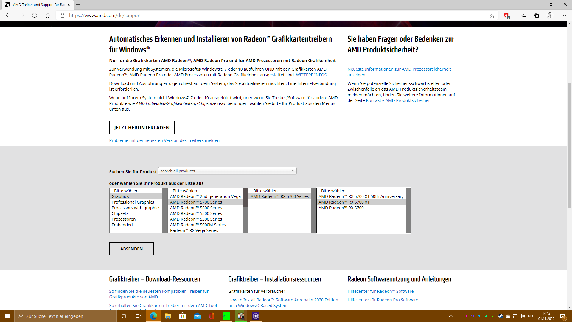

Wo ich noch Amd grafikkarte hatte hab ich immer diesen treiber benutzt hat einfach nicht funktioniert. war das falsche treiber?
MSI Radeon™ RX 5700 XT Gaming X 8GB (V381-032R)
Ne das ist eigentlich die richtige Quelle. Da lädst du aber von der AMD Seite, und nicht bei MSI (Boardpartner) herunter.
Nvidia = Hersteller, Asus = Boardpartner.
AMD = Hersteller, MSI = Boardpartner.
RoyalSword
Msi sagt:
For the latest driver, please check it on the following related link.
AMD
