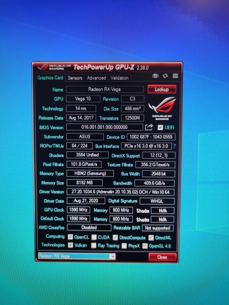

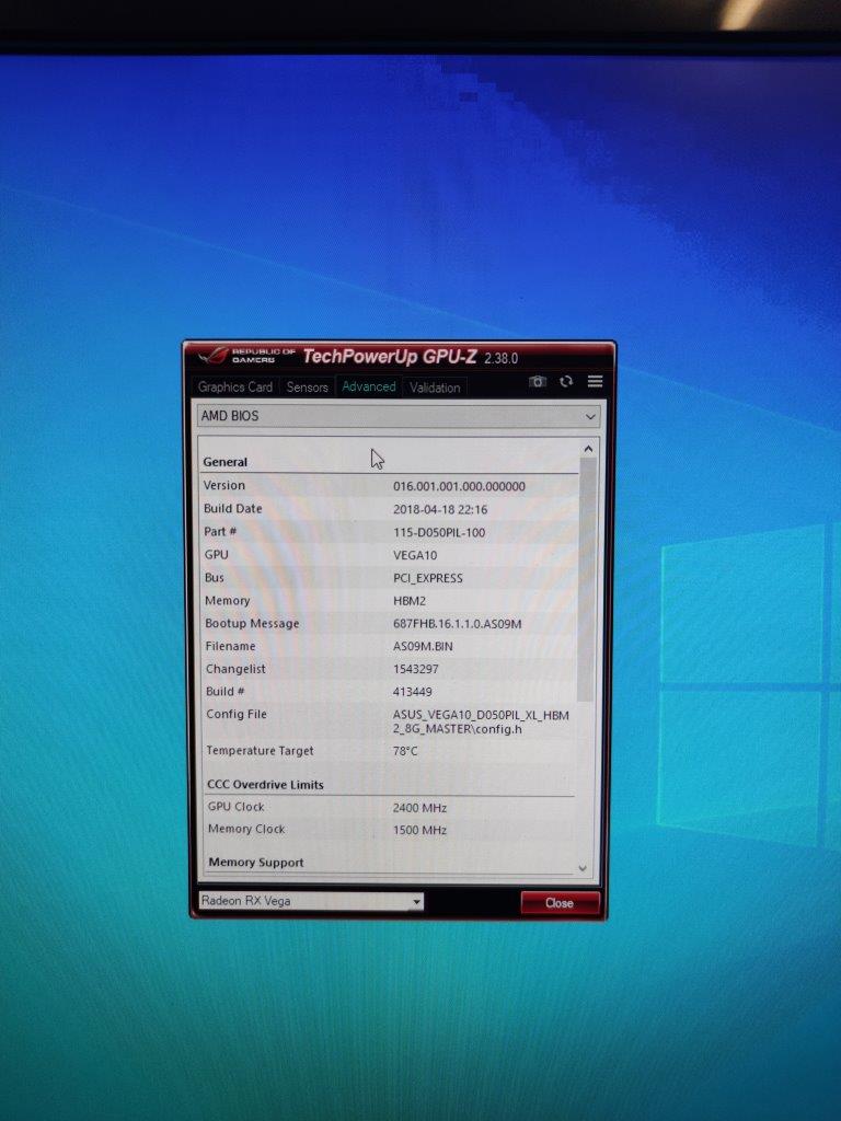

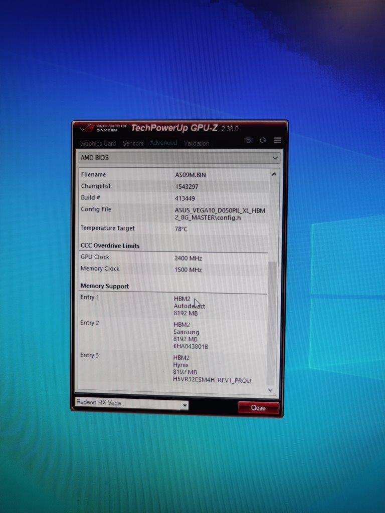

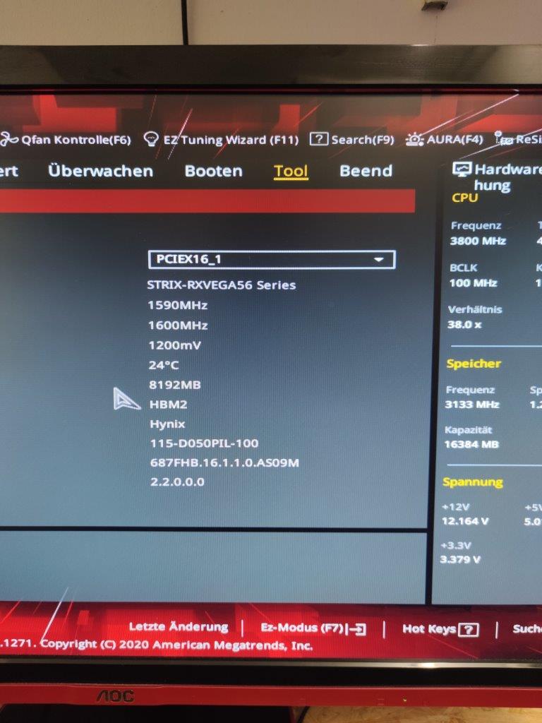

Hab noch ein paar Bilder aus GPU-Z und eines aus
dem Bios gemacht. Vielleicht könnt ihr daraus etwas schlussfolgern.
STNE
Hab noch ein paar Bilder aus GPU-Z und eines aus dem Bios gemacht. Vielleicht könnt ihr daraus etwas schlussfolgern.

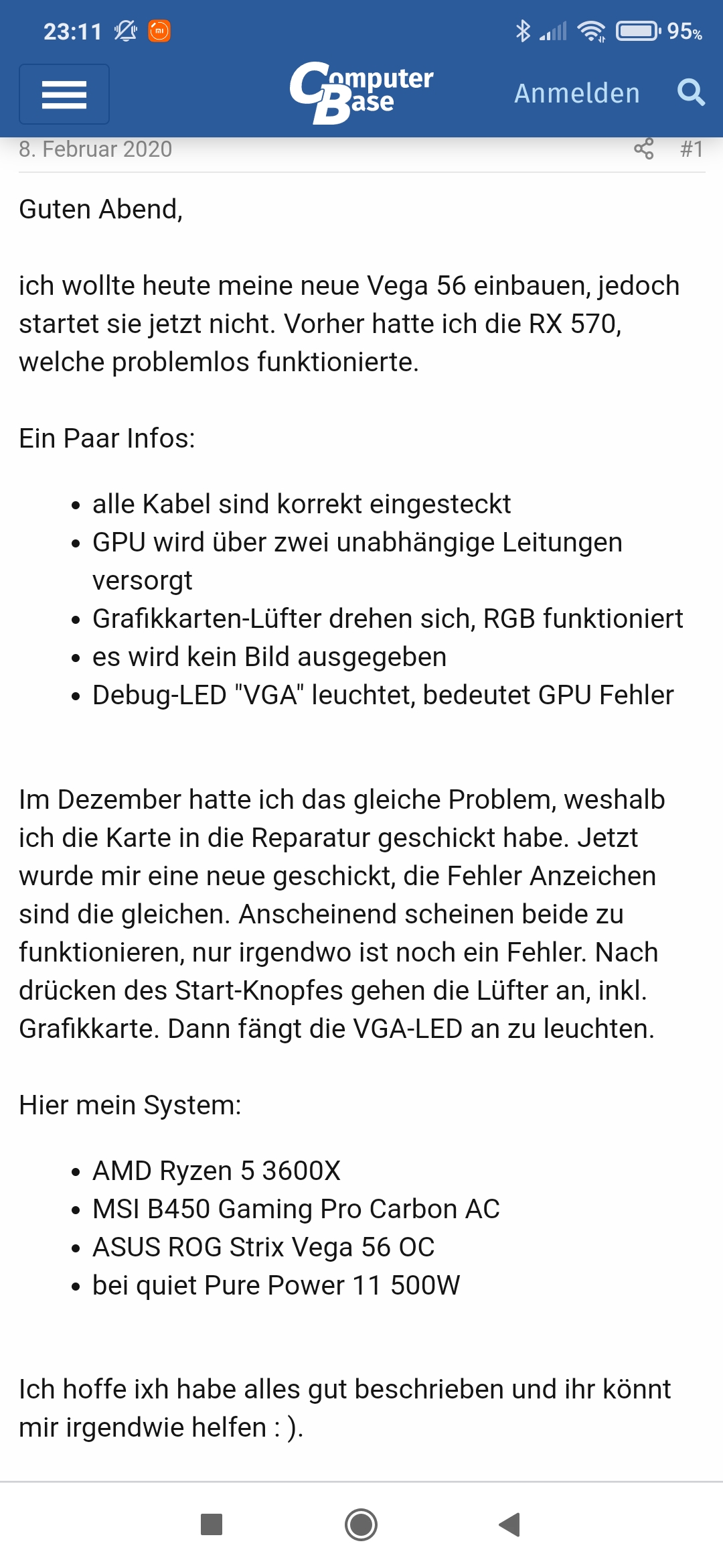

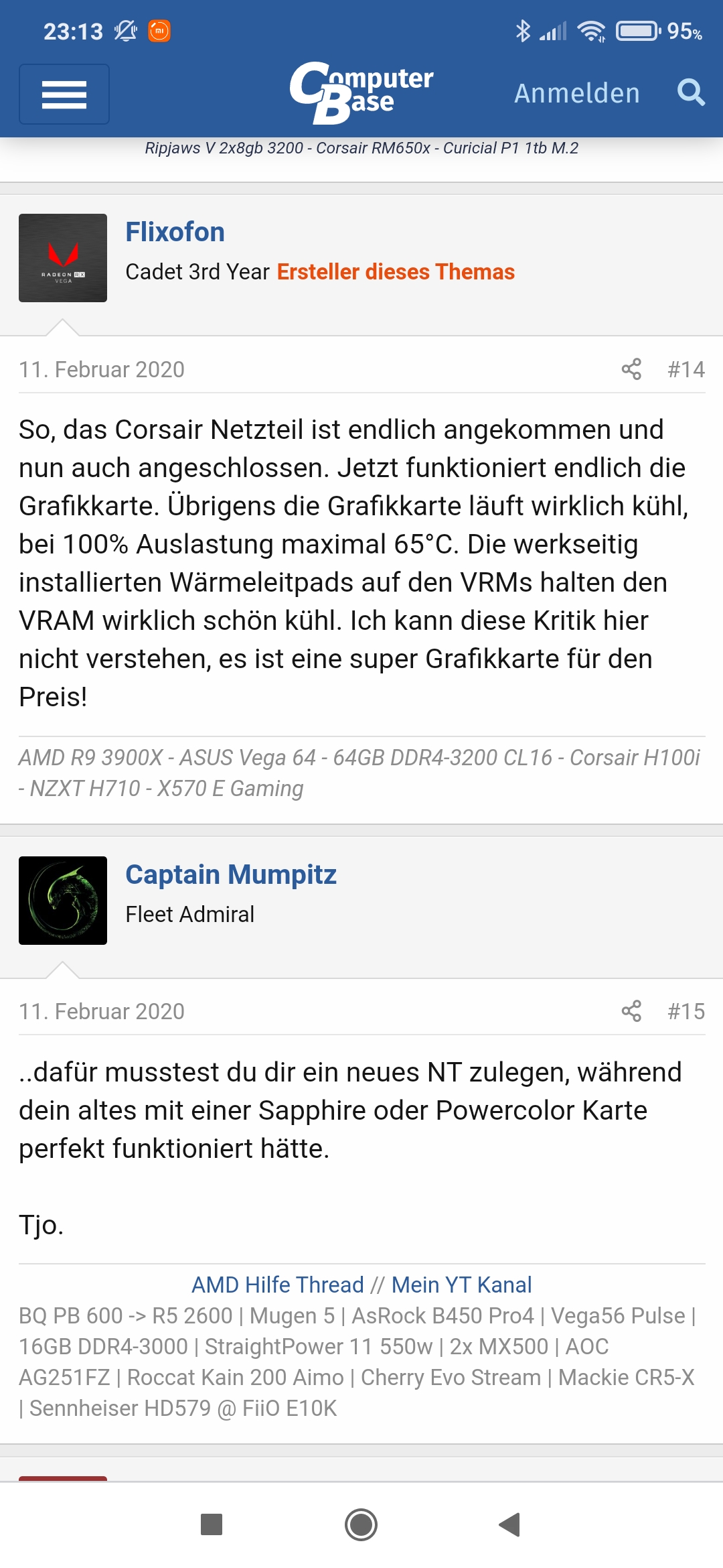

Ich habe jetzt in mehreren Foren gelesen dass wohl die Asus ROG Strix Vega 56 generell ein Problem mit be quiet Netzteil haben soll. Das liegt nicht an der Leistung sondern wohl generell an den Netzteilen von be quiet. Wie das sein kann bzw was an den Netzteilen von be quiet ist dass die sich mit dieser Grafikkarte nicht so vertragen, da habe ich keine Ahnung. Ich habe mir jetzt gestern das Netzteil Corsair rm650x bestellt, da in den Foren berichtet wurde dass es mit diesen dann funktioniert haben soll. Ich bin wirklich gespannt und werde euch berichten. Leider kommt das Netzteil nach aktuellem Stand erst am Dienstag.
STNE
Hier noch Screenshots aus dem Forum wo ich das gelesen hab. Habe gestern Abend noch mal geschaut und habe es auch noch in anderen Foren entdeckt. Und das Problem liegt wohl wirklich generell an der Vega 56 von Asus ROG Strix. Mit den Vega von Sapphire z.b. gibt es dieses Problem anscheinend nicht.
