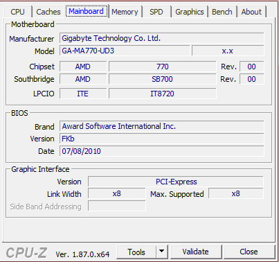

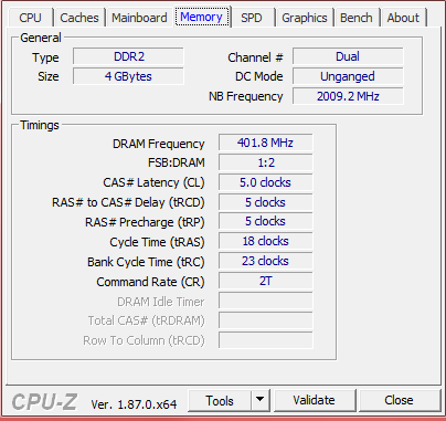

Schroti22
Hab mal Screenshots von dem Programm gemacht, vielleicht sagt euch das mehr😀

hast du die auch schon mal einzeln getestet? also die alten raus und von den neuen jeweils nur einen.
kann auch einfach sein, das der RAM vom Board nicht unterstützt wird, bzw vom BIOS
