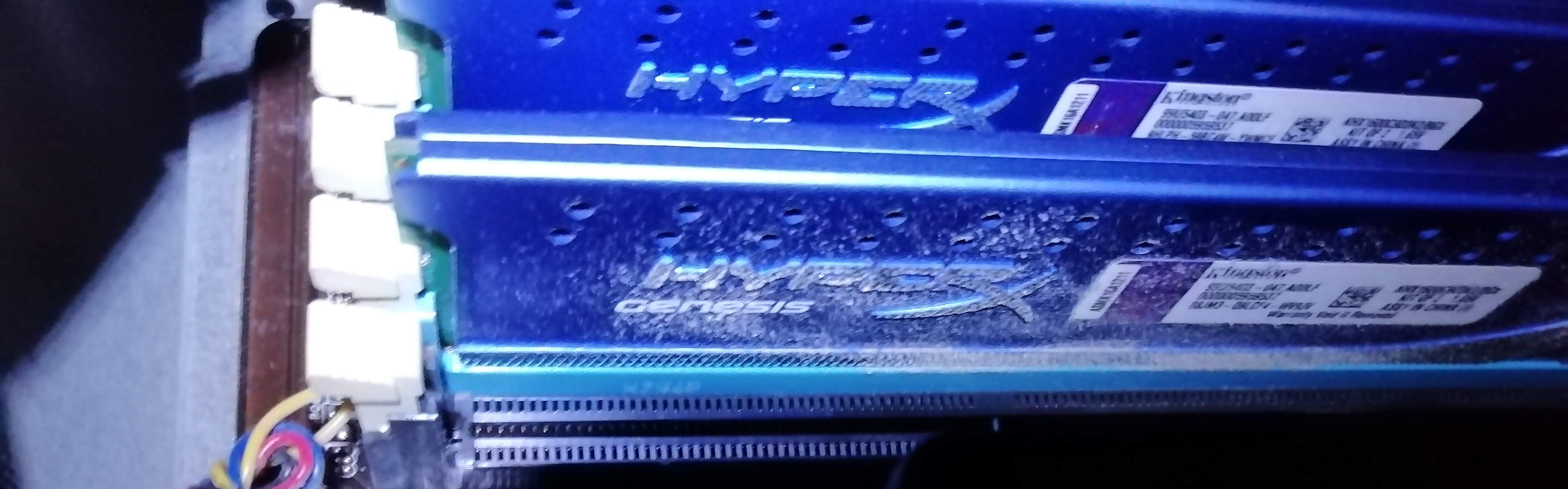

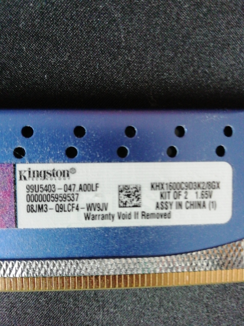

Habe ich, eben habe ich bei laufendem Betrieb mal nachgesehen.
Steht Kingston drauf. Kann ich also Corsair nehmen?
Unten ist ein ( schlechtes ) Bild, kannst Du etwas erkennen?

die beiden sind doch CL10, und wenn deiner das ja auch hat, dann passt es erst recht
im grunde ist es besser, wenn man den selben nimmt, der schon eingebaut ist um Probleme zu vermeiden
Kannst du mal bitte ein Foto von dem Schild auf deinem jetzigen RAM machen und posten
dann die verlinkten corsair nehmen, solang du nicht die CPU und Board aufrüsten willst
Doch den gibt's noch, nur ist der verlinkte Kingston nicht den, den du hast, deinen gibt es nicht mehr. Der Corsair passt von den Timings besser zu deinem jetzigen RAM.
Am Ende sollte es aber auch mit dem Kingston keine Probleme geben. Der Corsair ist halt nur näher an deinem jetzigen RAM dran.
