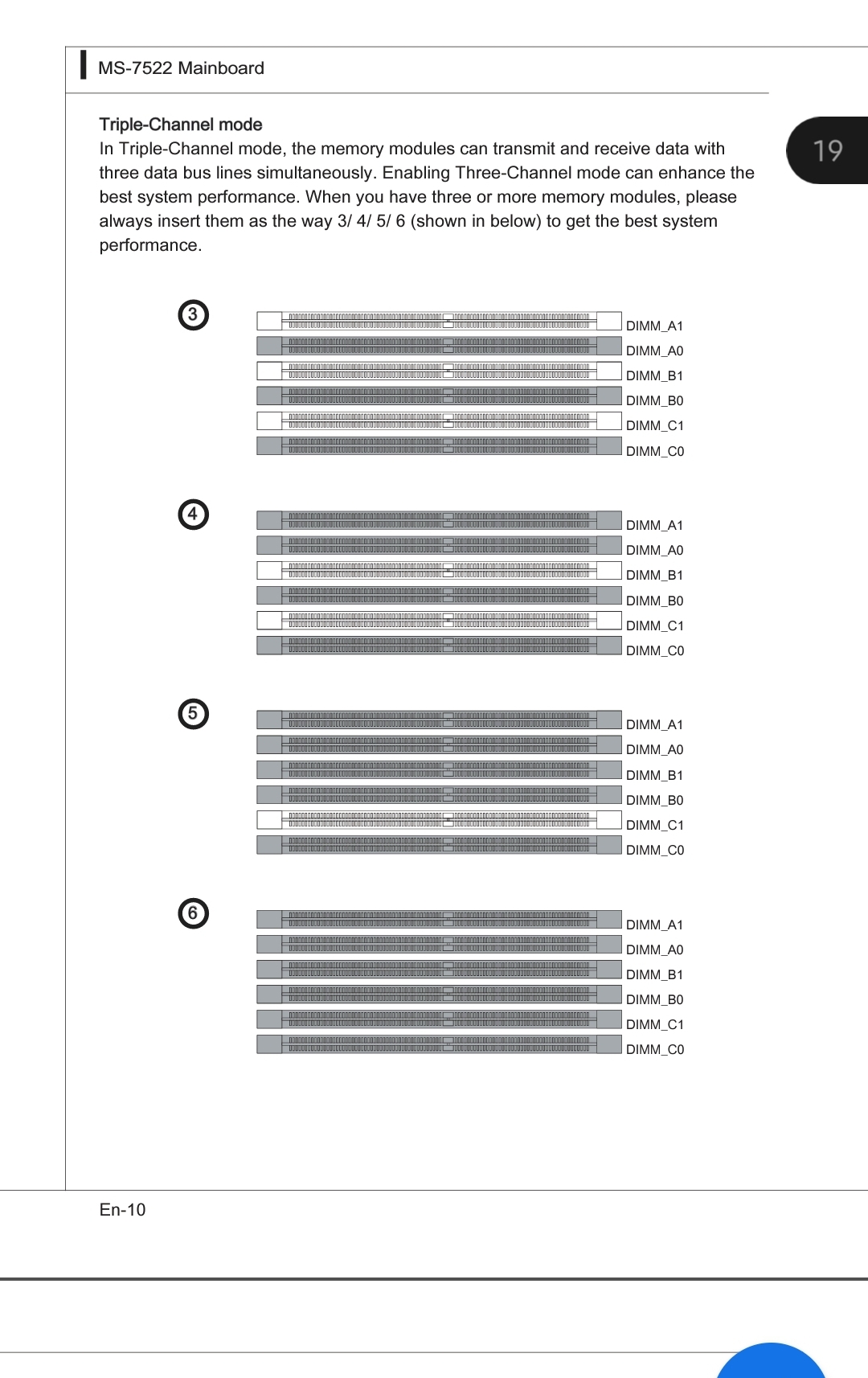

Ich habe im moment einen DDR3 Ram mit 8Gb auf meinem msi x58 pro-e Mainboard
Ich würde gerne die 2 DDR3 mit je 4 Gb dazuschließen aber ich bin mir nicht sicher wie ich sie einstecken soll
Ich hab 3 Blaue und 3 Schwarze Steckplätze
Danke schonmal im vorraus
Es steht auch im Handbuch zum Board, wie die RAM Riegel gesteckt werden sollen, da brauchst du nur selbst nach gucken.

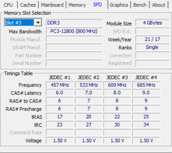

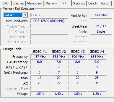

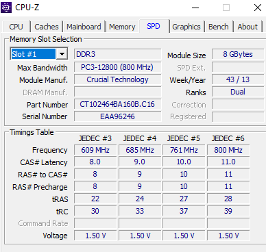

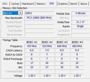

Ich habe jetzt den 8gb in den A0 und die 2 4gb je in die B Steckplätze(so hab ich das wo gelesen) aber im Taskmanager wird nur 8 Gb angezeigt
In Cpu-Z werden aber alle erkannt
Ich lad mal die Daten hoch
Was ich komisch finde ist was bei "Ranks" steht aber ich kenn mich da ned so gut aus
Hat wer nh Plan?
steht doch alles im Handbuch, siehe meinen Screenshot, drei Riegel kommen in A0, B0 und C0

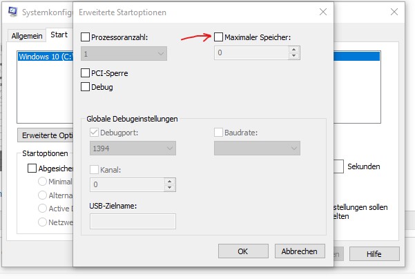

Hast du zufällig in der Msconfig rumspielt und da ein Haken bei Maximaler Speicher gesetzt? Der muss da raus.
