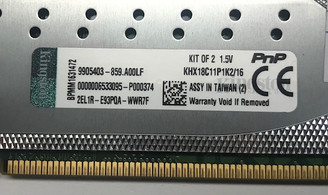

Für was brauchst du mehr als 16gb?
Welcher RAM ist denn da genau verbaut?
4 RAM Riegel sind halt immer etwas Problemtisch, meist muss man die Spannung für den RAM etwas anheben, damit es geht.
Wenn es mit 3x 8GB und 1x 4GB geht, würde ich es so lassen
Die genau Bezeichnung des RAMs bitte, also Hersteller und Modell Nummer. Das wollte ich wissen
Und wie bereits geschrieben, 4 Riegel sind immer etwas problematisch, da musst du die Spannung halt mal im BIOS etwas anheben.
Wenn das keine Hilfe ist, weiß ich auch nicht.

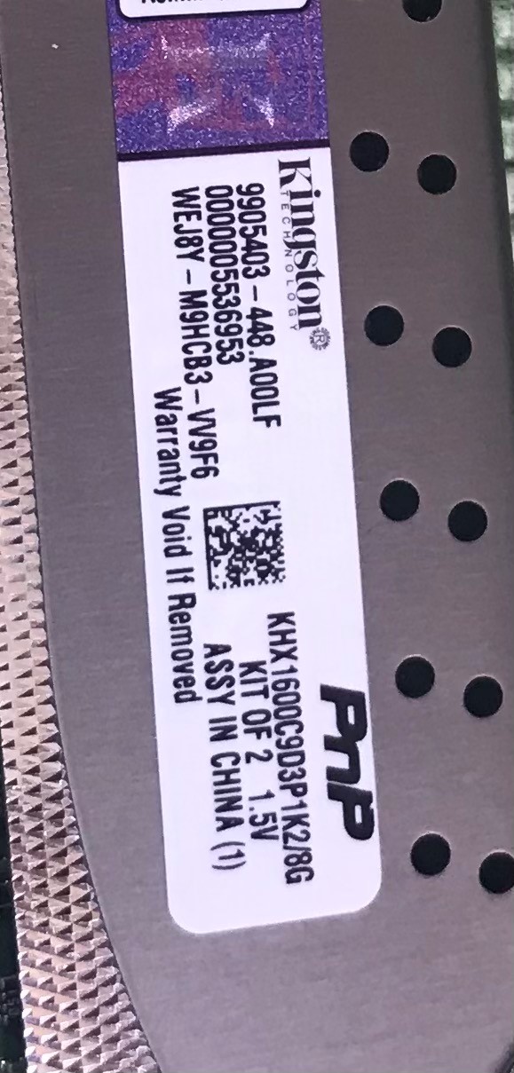

Bis jetzt habe ich alle 4 gleiche RAM gehabt und hat super funktioniert, das wegen habe ich 4 gleiche Gekauft.
Hier sind beide Ram, neu und alte.

Das ist 1,5V RAM, da würde ich dennoch mal testen die Spannung auf 1,6V hoch zu nehmen und dann mal gucken ob es geht
