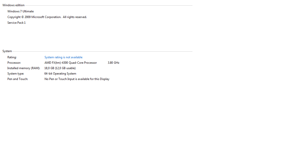

Mir fiel auf , dass ein paar ram gb fehlen ,
insgesamt habe ich 24gb verfügbar.
Nun seit ein paar tagen zeig es mir 18 GB davon 12 GB nützbar

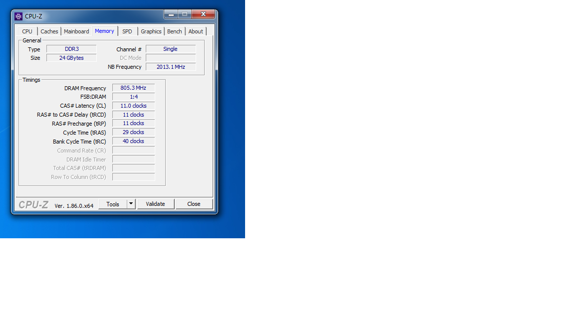

Im cpu-z zeig es jedoch 24gb an 4/4 slots 2x 8gb 2x4gb eingebaut
Denn noch nur 18 GB statt 24
Hab die Arbeitspeicher step by step rein gesteckt mir is aufgefallen das der 3te & 4te ( mehr als 2 ram slots benütze ) slots statt 4gb nur 2gb berechnet wird sowie mit der 8gb ram mit 4GB.
Jetz ist die Frage woran es liegen könnte das 6GB einfach verschwunden sind und nur davon 12 von 18GB nützbar sind. Mein Mainboard ist die gigabyte 970a ud3.

dein RAM steckt auch falsch da irgendwie kein Dual Channel erkannt wird, stecken zwei gleiche RAMs auch im DDR3_1 und DDR3_2 Slot und die anderen beiden in DDR3_3 und DDR3_4 Slot?

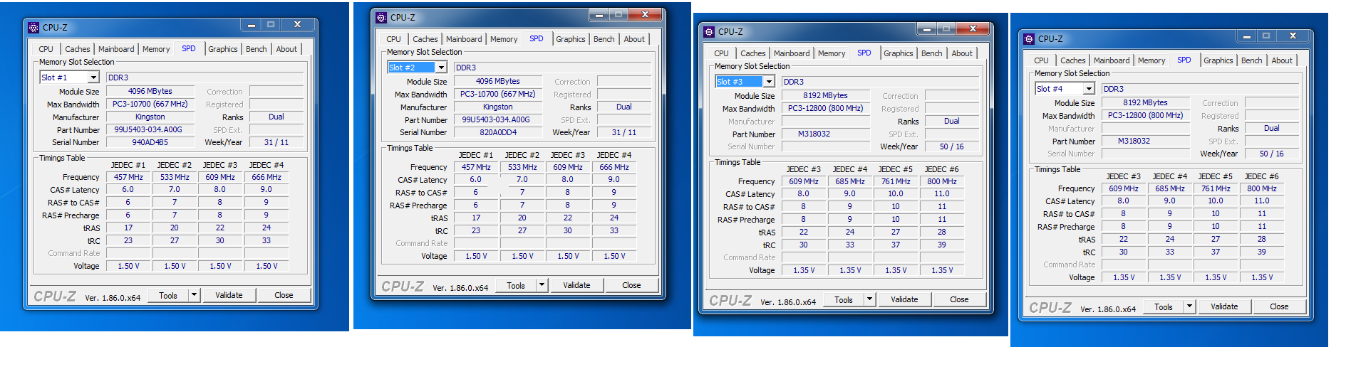

und so wie ich das sehe hast du einmal normalen DDR3 RAM verbaut und einmal DDR3L RAM, was auch keine gute Idee war

Nein die beiden 4gb stecken in slot 1&3 und die 8gb in 2&4 slots
dann steck die mal um. die gleichen RAM Riegel in die gleiche RAM Slot Farbe und dann noch mal gucken ob es richtig erkannt wird

sind das die DDR3 oder die DDR3L RAM?
und teste noch mal die zwei RAM in der anderen Farbe
auch die noch mal einzeln testen und gucken ob bei nem einzeln Riegel alles richtig erkannt wird
ma7day
Das sind alles DDR3 RAM

laut CPU-Z laufen die zwei Kingston mit 1,5V und die anderen zwei mit 1,35V, 1,35V ist halt eher DDR3L (Low Voltage) RAM
dein Board unterstützt halt eigentlich nur normalen DDR3 RAM mit 1,5V

Hab denn Rechner neu aufgelegt.
Könnte es sein das der CPU defkt ist?
Beim der Reinigung kaum warmegleit Paste auf die pins hab jedoch wieder abgekommen und die pins grade gebogen

gut wenn die Pins verbogen sind oder einer nicht richtig geht, dann kann das auch ein Problem sein, denn der RAM Controller sitzt in der CPU
