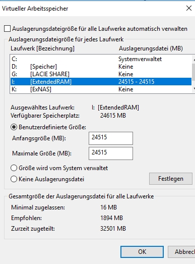

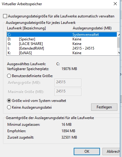

Ich hatte vorher ja keinen "erweiterten" Arbeitsspeicher - habe das ja nur wegen der Probleme gemacht. Vielleicht waren die Einstellungen auch
nicht optimal voreingestellt (von Anfang an) .
Die Bilder zeigen den jetzigen Status , was würdest Du mir an Einstellungen raten ?
Und - ganz wichtig: ich hatte immer den Task Manager im Blick , auch vorher schon - der RAM war immer maximal ausgelastet.
Ein Kollege meinte dann mal , bei Windows 10 ist das sogar absichtlich so gelöst.
Vielen Dank inzwischen !
der RAM sollte nie maximal ausgelastet sein, bei 8gb RAM sind gerade mal maximal die Hälfte in Benutzung, nachdem Windows gestartet ist.
wenn der da bei dir voll ausgelastet ist, solltest du nach gucken, was die Auslastung verursacht, denn das ist da nicht normal.
oben den Hacken setzten bei "Auslagerungsdateigröße für alle Laufwerke automatisch verwalten" auswählen, denn Windows macht das selbst schon richtig
