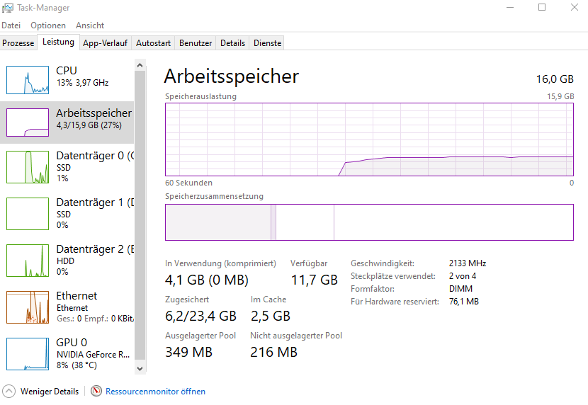

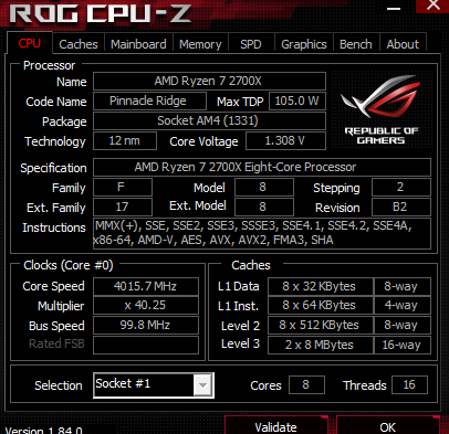

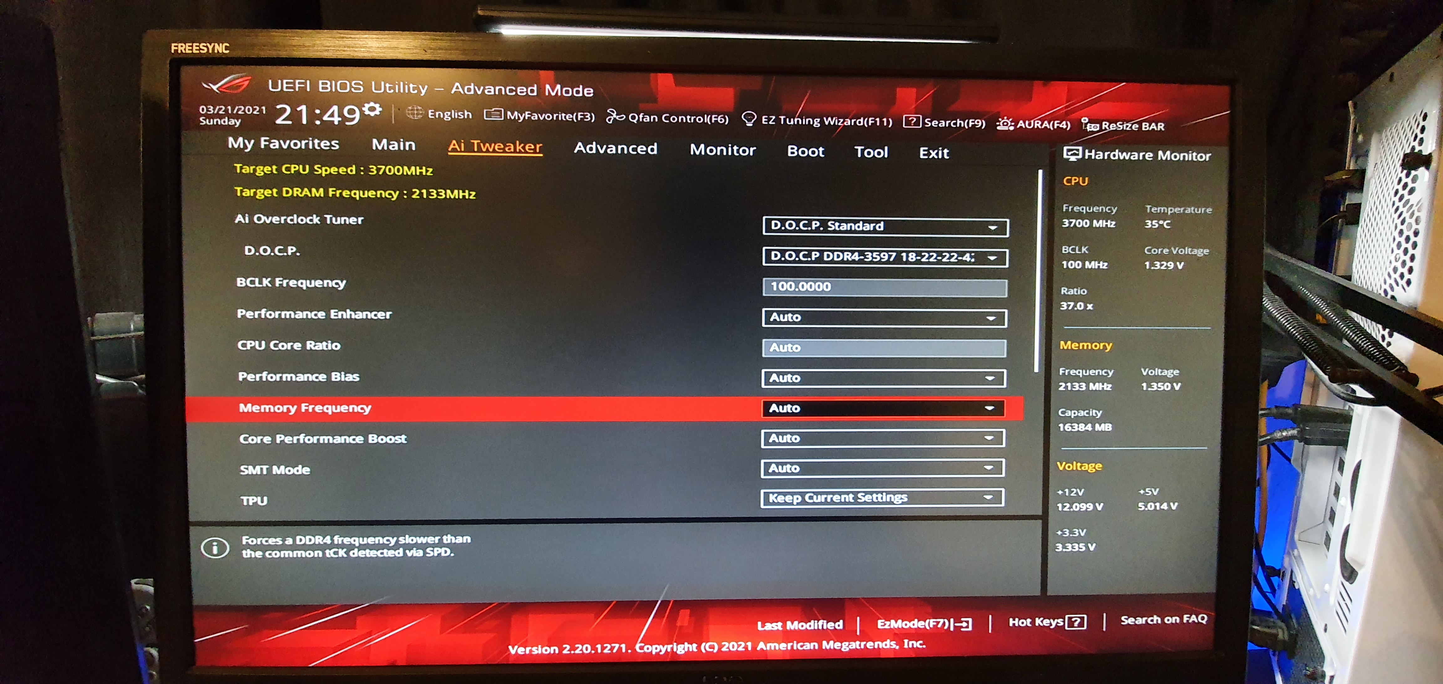

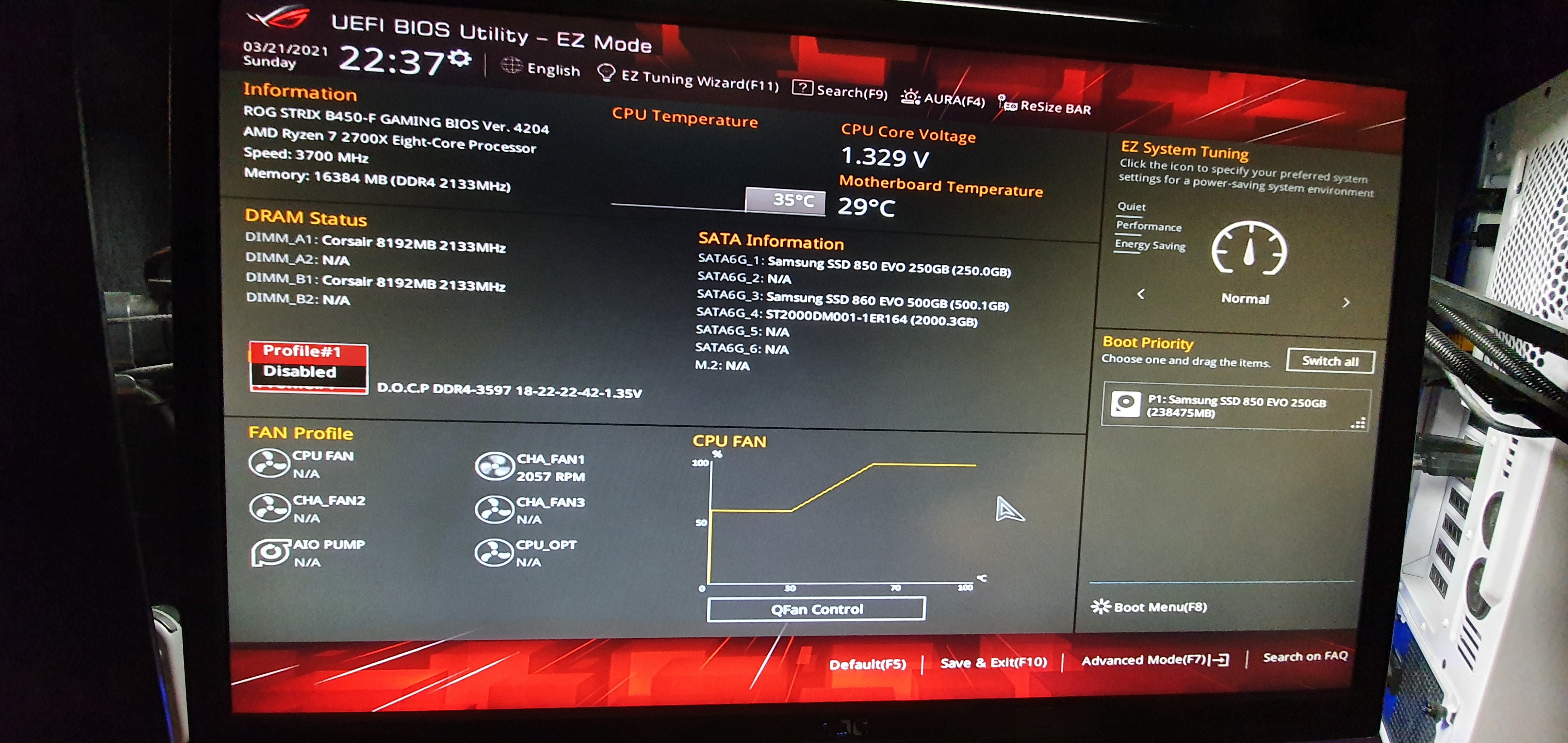

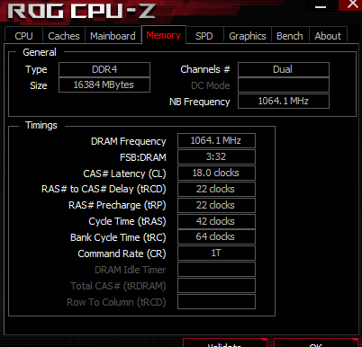

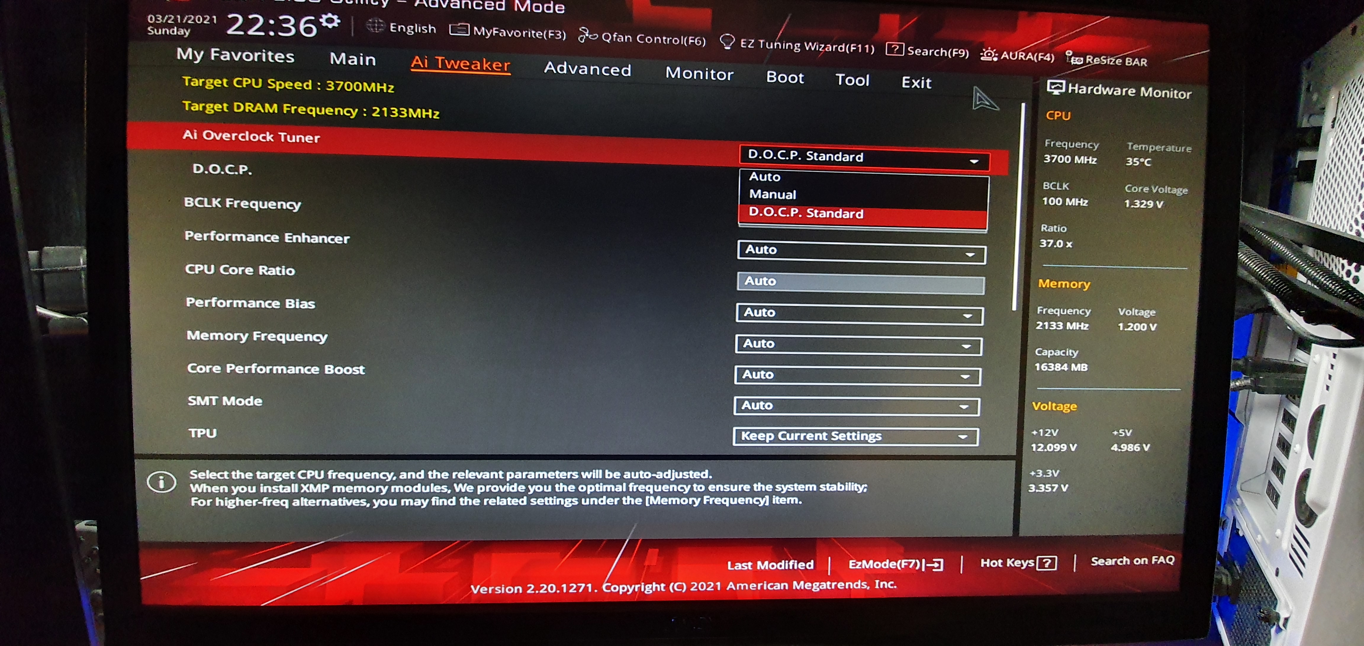

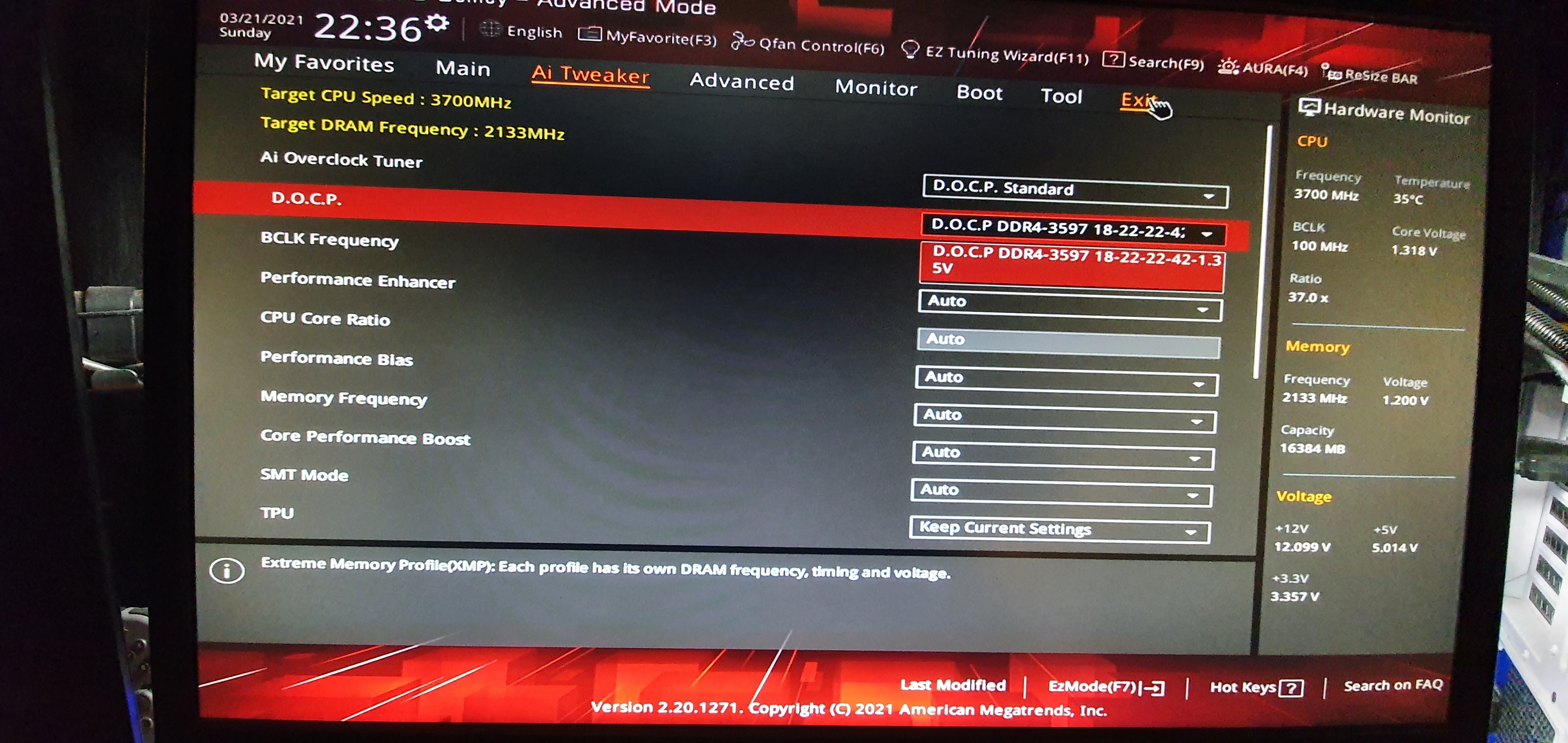

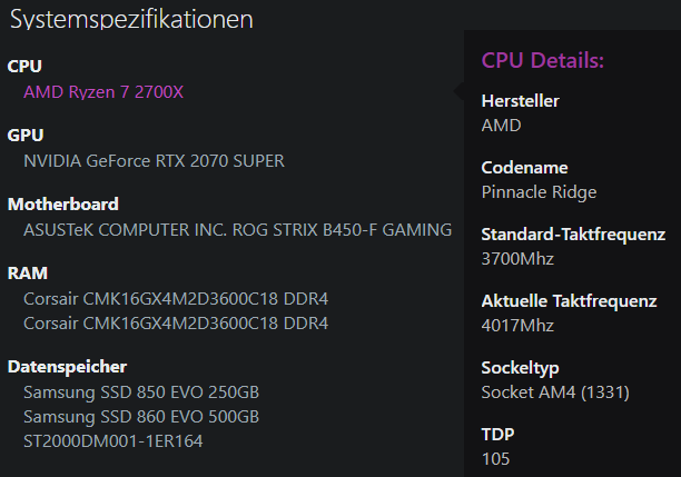

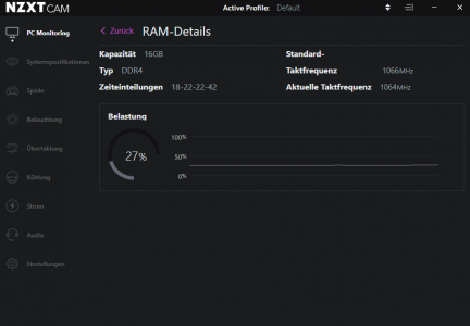

ich bin nicht unbedingt ein Profi was PC usw. angeht deswegen meine Frage hier:
Ich habe bei meinem PC die Corsair Vengeance LPX 2x8GB 3600mhz verbaut, beim Taskmanager zeigt er aber nur die Geschwindigkeit von 2133 mhz an und im NZXT Übersicht 1066mhz an.
Könnt ihr mir sagen ob das so richtig ist?
Bios ist auch auf dem neusten stand.
PC Info bei den Bildern.
Danke im voraus.
Gruß
Micha

Wähle mal im UEFI ein anderes DOCP Profil, gut wäre da 3200Mhz, das sollte Problemlos mit deiner CPU gehen
Ja lass es auf 2933Mhz, bei den Ryzen 3000er CPUs geht dann meist 3200Mhz und bei den ryzen 5000er CPUs kann es auch mit 3600Mhz funktionieren
