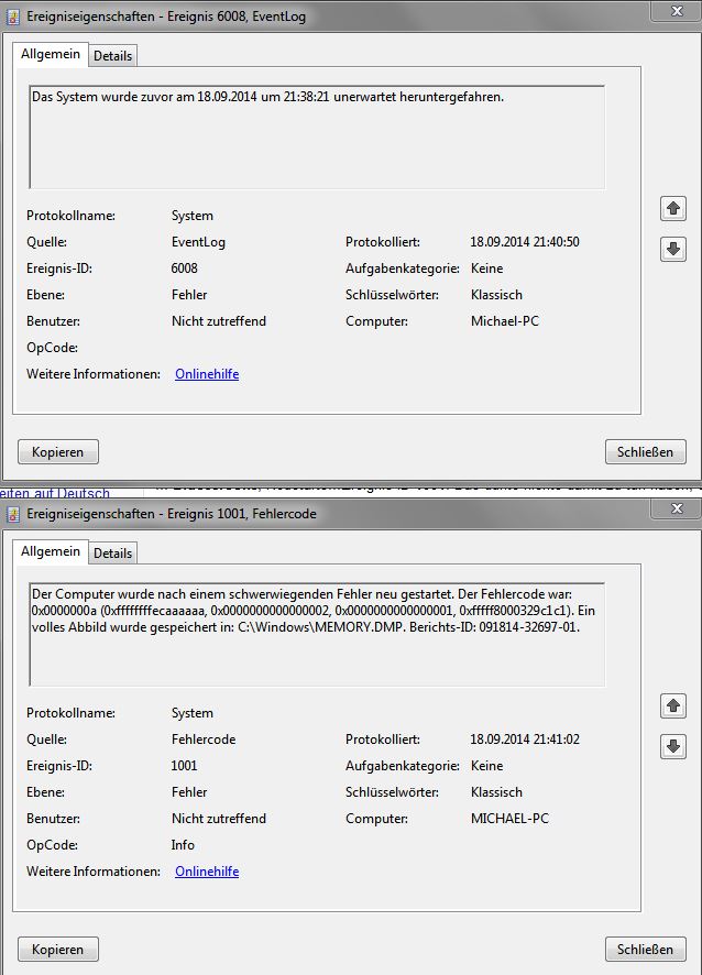

was genau für ein Stopp Code und Fehlermeldung steht den im Blusecreen? und wann und wie oft tritt denn der Bluscreen auf?
Noxaris
Ich habe mal von den zugehörigen Ereignissen einen Screenshot gemacht:
Das kommt eigentlich jetzt zum ersten Mal. Also es war bisher nicht regelmässig.

welches Mainboard hast du denn genau?
die stopp Meldung 0x0000000a bezieht sich meist auf ein Treiberproblem, bei manchen ist im Gerätemanager bei Netzwerkgeräten der Intel Adapter wo ein Treiberupdate gemacht werden muss
