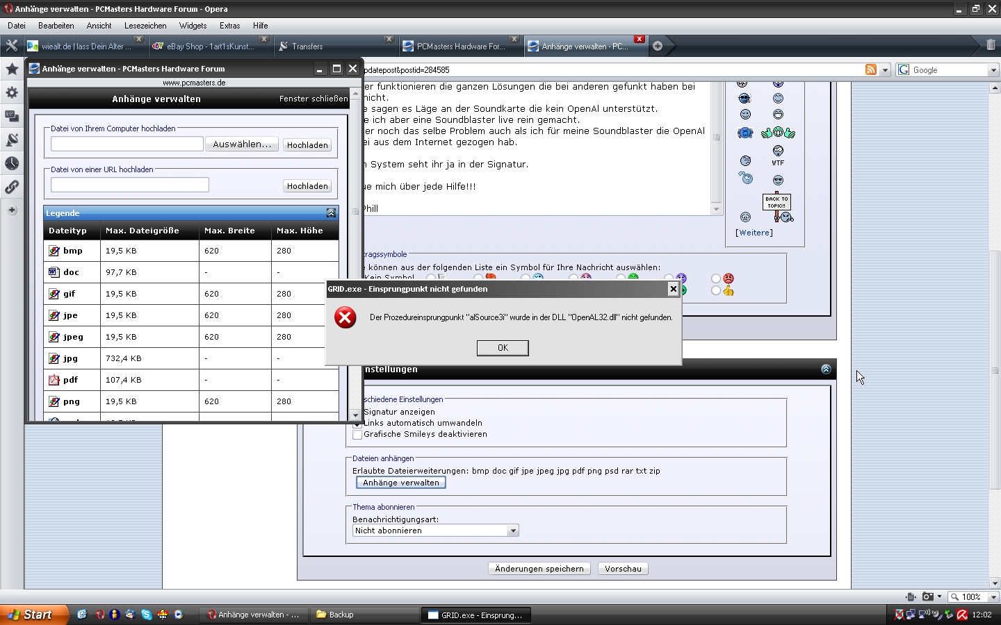

Phill
GRID - Startet nicht - Fehlermeldung
Ich habe mir nun auch das Spiel Race Driver : Grid geholt.
Ich habe alle ordnungsgemäß installiert - ohne Fehler.
Will ich aber Grid starten kommt eine Fehlermeldung.
Habe davon mal einen Screenshot gemacht.
Hab auch schon einige Seiten durchgegooglet.
Leider funktionieren die ganzen Lösungen die bei anderen gefunkt haben bei mir nicht.
Viele sagen es Läge an der Soundkarte die kein OpenAl unterstützt.
Habe ich aber eine Soundblaster live rein gemacht.
Immer noch das selbe Problem auch als ich für meine Soundblaster die OpenAl Datei aus dem Internet gezogen hab.
Mein System seht ihr ja in der Signatur.
Freue mich über jede Hilfe!!!
LG Phill

Phill
Ja ist richtig das ihr das verschoben habt... ich war mir auch nicht ganz sicher ob ichs ins Game Forum stellen soll oder doch eher ins Hardware Forum da ich auch nicht weiß mit was es zutun hat...
Das ist die OpenAl32.dll die auch im System 32 Ordner ist die hab ich auch mal kopiert und in den Grid ordner rein aber bei mir hat das keine Wirkung...
Bei anderen hats geholfen bei mir nicht...
Bin grad dabei die OpenAl32.dll aus dem Internet zu ziehn, wie in dem oberen Post von Hagn beschrieben in dem Link beschrieben.
Das hab ich schon einmal gemacht -> ohne Erfolg!

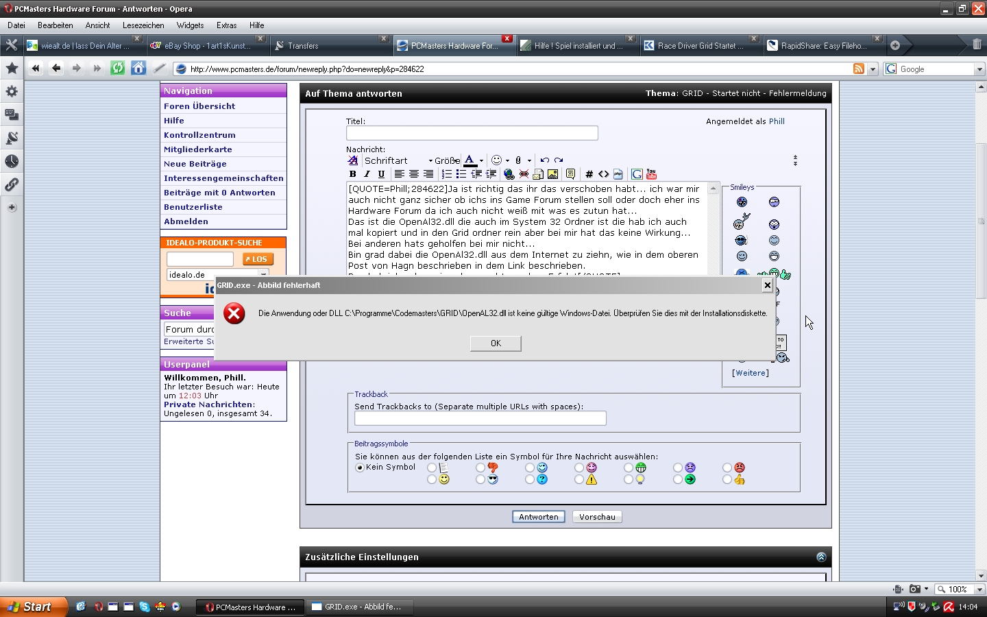

Habe die wie im Link beschriebene OpenAl32.dll Datei runtergeladen...
Natürlich auch reinkopiert wie beschrieben!!!
Nun kommt eine andere Fehlermeldung:

Edit2: Sry das ich schon wieder was Umändere aber ich bin auf dem Link und die sagen das ich die OpenAl installer ausführen soll - hab ich gemacht -> Keinen Erfolg

Phill
Bin grad dabei ich Poste gleich...
Also in der Datei ist die Audio Settings schon auf Software gestellt...
Aber anders habe das eingefügt -> Keinen Erfolg
Die 2te Fehlermeldung kommt immer noch...
Diese Problem haben viele nur die finden alle ne Lösung und ich nicht...
So nochmals...
Ich habe das nochmals gemacht die OpenAl32.dll Datei aus dem System32 Ordner zu kopieren in Grid rein -> Wieder keinen Erfolg...
Das ganze hab ich gestern schon mal durchgemacht mit meiner alten Realtek die onboard ist (übrigends die hab ich ausgeschaltet)...
Leider haben die jetz alle ne Lösung und der Thread ist bei denen zuende.
Nur ich hab keine Lösung...

Hagn
lösch die openal32.dll aus deinem grid ordner, lade dir die openal32.dll von dem einen forum da runter und pack die dann in system32. und dann versuchs nochmal
PS: du kannst auch einfach deinen beitrag editieren
Phill
Hi,
Erstmal möcht ich dir danken für die Hilfe.
Das habe ich schon versucht -> wie immer keinen Erfolg
Joa den Beitrag editieren kann ich auch machn...
Ach nein ne hab ich grad falsch verstanden das hab ich noch nicht probiert gleich mal testen...
Hab ich nun gemacht -> wie sollte es anders sein? Keinen Erfolg!!!
Ich könnt ausrasten...
Aber den letzte Vorschlag finde ich ist am Besten...
Ich deinstallier Grid nochmal schnell und installier es nochmal danach werd ich die Soundtreiber nochmals installieren, den Grid Patch installieren und die OpenAl einfügen....
- Bin grad auf eine Idee gekommen: kann es sein das ich vielleicht noch die onboard Soundkarte im Bios ausstellen muss? Bei der alten onboard bin ich mir ja sicher das die kein OpenAL unterstützt...
Jehaaaa ich hab das alles durchgeführt und nun läufts!!!
Hamma geil!!!
Es lag scheinbar doch daran das ich die onboard nicht im Bios ausgeschaltet hab...
Danke für deine Hilfe Hagn!!!
LG Phill
