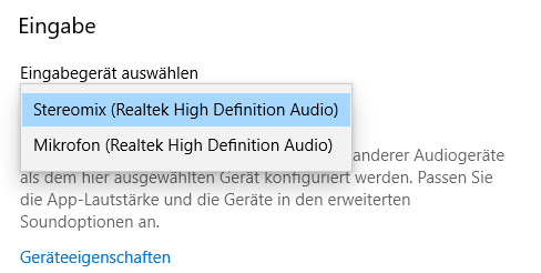

Dort gibt es 2 Möglichkeiten die ich auswählen kann:
Beim ausgewählten funktioniert nichts, bei "Mikrofon (Realtek High Definition Audio) ist das interne Mikro an
Hast du die entsprechenden Treiber richtig installiert?
Prüf doch mal im Geräte-Manager (in der Windowssuche "Treiber" eingeben) ob dein Headset richtig erkannt wird.
Wenn sich das Fenster geöffnet hat oben auf "Ansicht" klicken, "Ausgeblendete Geräte anzeigen" anklicken und unter dem Punkt "Ansicht" auf den kleinen blauen PC mit Lupe klicken.
Gibt es hier ein unbekanntes Gerät? Ist unter dem Punkt der Audio-Geräte oder des Mikrofons ein ausgegrauter Treiberangezeigt? Oder eines mit einem Ausrufezeichen?
