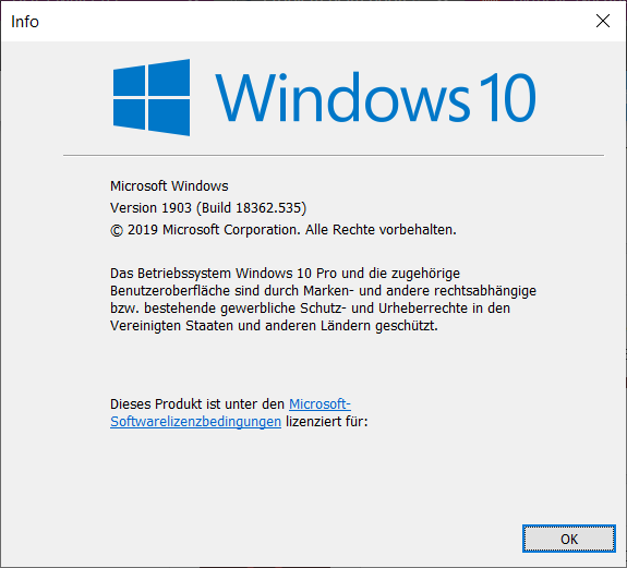

Welches Betriebssystem ist denn auf dem Laptop drauf?
Wenn es Windows 10 ist, da mal Windows Taste + R drücken und winver eingeben und Enter drücken, davon mal ein Screenshot posten.
Das kam bei der Eingabe heraus.
Diese Seite von deinem Laptop aus öffnen, oben auf jetzt aktualisieren klicken und dann die geladene Datei starten und ein Update auf das aktuellste win10 machen.
Wobei mit dem laden der update Datei auch noch zwei Wochen warten könnte, denn es soll im Mai win10 2004 raus kommen, da konnte man gleich auf die neue Version wechseln.
Aktuell ist bei dir win10 1903 drauf, seit November gibt es die Version 1909 und ab Mitte Mai soll die Version 2004 raus kommen
