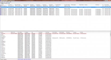

Die Bluescreens haben vor ein paar Wochen angefangen, und werde dann auch noch einen Auszug posten im Anschluss. Sie traten immer häufiger bis der PC im 5-10 Sekunden Takt einen Bluescreen bekam. Ich habe anschließend die Ramslots gewechselt und der PC konnte ohne Probleme starten. Jetzt tritt das Problem wieder auf mit dem selben Schema. Ich habe die Rambänke wieder gewechselt und der PC läuft wieder. Ich habe auch meine SSD und die HDD auf Fehler checken lassen und mit 4xMemtest meinen RAM eine Stunde getestet. Es kam beim chkdsk und beim Memtest zu keiner Fehlermeldung.
Kann es sein das mein MB beschädigt ist?
Manche sagen auch es könnte an der Spannung vom RAM liegen. Ist im BIOS auf 1.5V und anscheinend auch ein gesperrter Wert beim Gigabyte H87-HD3.
Edit: Es ist hinzuzufügen das der PC meistens kurz zum Laggen anfangt bevor der PC abstürzt.
Bluescreenviewer:
Filename : ntoskrnl.exe
Address In Stack : ntoskrnl.exe+403ab2
From Address : fffff800`02e61000
To Address : fffff800`03446000
Time Stamp : 0x531590fb
Time String : 04.03.2014 10:38:19
Product Name : Microsoft® Windows® Operating System
File Description : NT Kernel & System
File Version : 6.1.7601.18409 (win7sp1_gdr.140303-2144)
Company : Microsoft Corporation
Full Path : C:\Windows\system32\ntoskrnl.exe
Das System crasht auch im BIOS/UEFI und im abgesicherten Modus.
Edit: Sry. Die Auflösung im Anhang ist zu schlecht. Im Prinzip wiederholt sich der im Link gezeigte Bluescreen einfach mehrmals.

Wenn du den Screenshot als JPG-Datei hochlädst, dann behält die Datei ihre Auflösung. Mit welchen Werten läuft der RAM?
