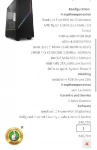

Ok ich bedanke mich für deine Hilfe. Eine letze Frage hätte ich also ich hab den Pc mal selber zusammengestellt auf Dubaro wie du den finden würdest
Jop könnte man so machen, was ich aber auf jedenfall ändern würde, wäre die SSD, die auf ne Crucial MX500 mit 500gb, denn die jetzt gewählte ist ist recht klein und ohne schnellen Cache, da bricht die Geschwindigkeit unter hoher schreiblast ein.
Von der SSD Profitieren auch die Ladezeiten der Games, wenn die da mit drauf installiert sind, von daher sollte die halt nicht zu klein sien
kleiner Hinweis, bei AMD dauert der PC start etwas länger als bei Intel, nicht das du dich wunderst, warum der PC auf einmal länger zum starten braucht.
Was ich gerade noch sehe, dein Monitor hätte Freesync, da wäre ne AMD Grafikkarte besser, wenn du das nutzen willst.

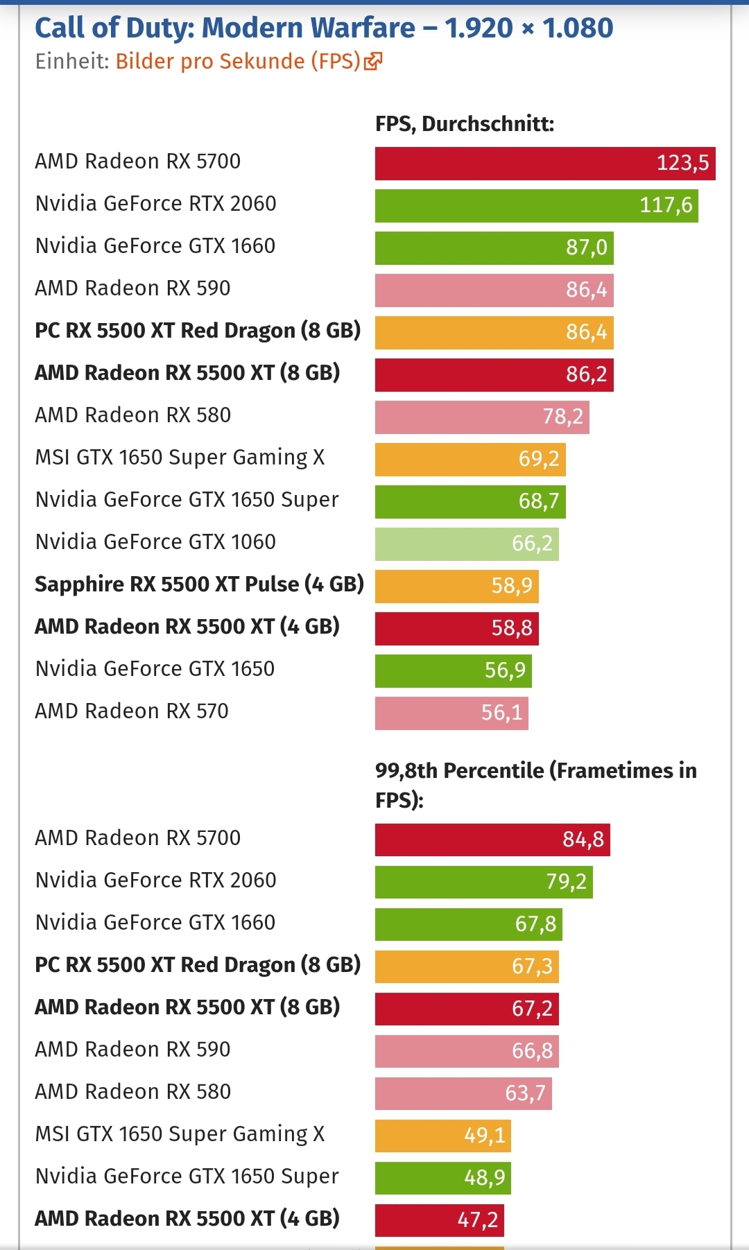

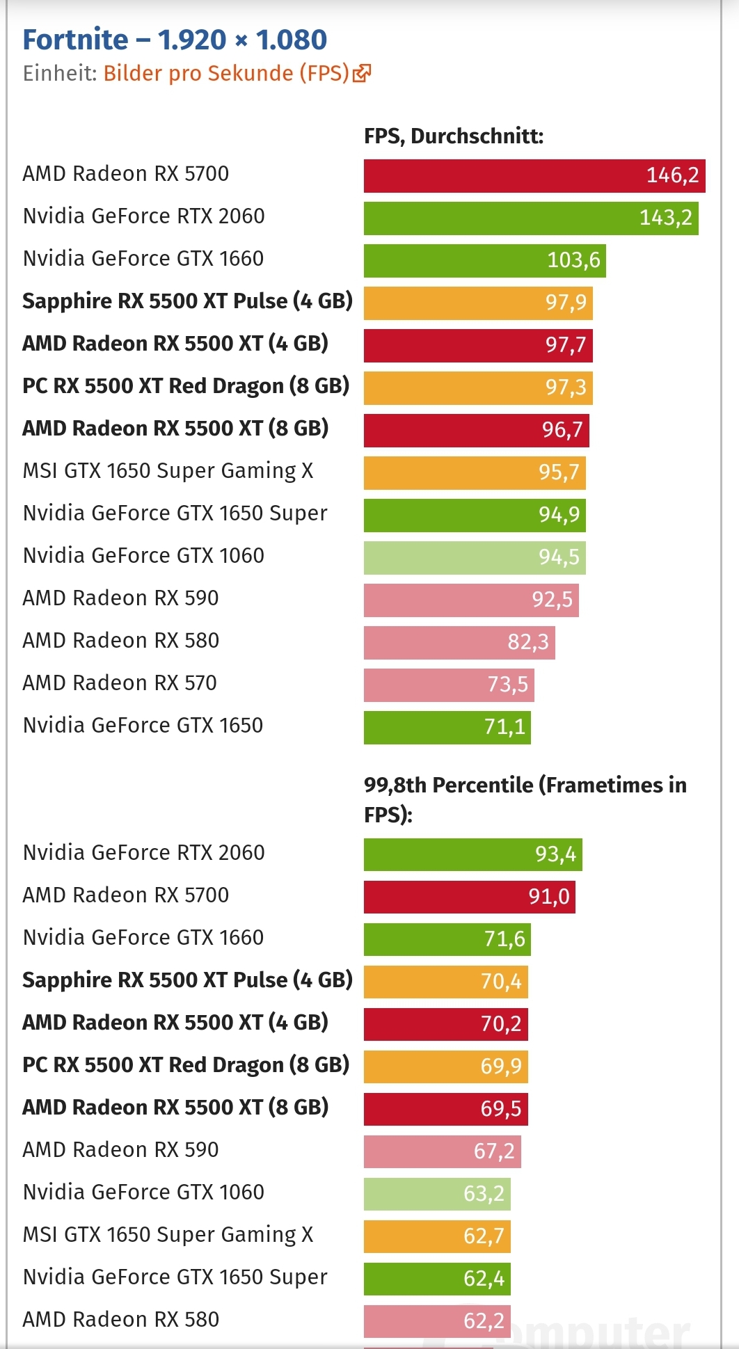

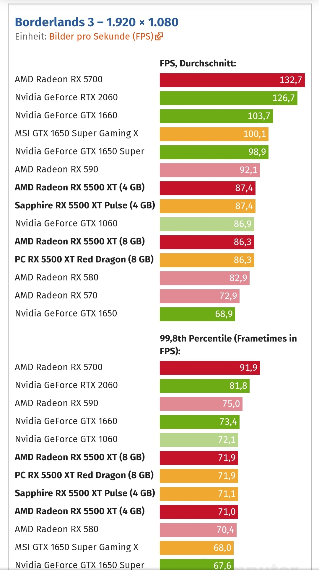

Hier mal ne kleine Übersicht, da ging es gerade um den test der RX5500 XT
