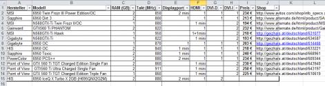

Momentan hab ich stark die im Auge.
Ansonsten hab ich im Anhang mal paar Grakas verglichen. Welche könnt ihr mir emfpehlen? 🙂
lg DieDa
Edit: Bild hier erkennbar
