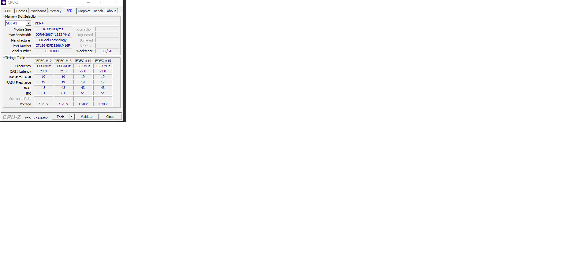

Was für RAM ist der DDR4 den, 2133, 2400 oder gar 2666Mhz ? Ich gehe mal bei dem Intel davon aus, dass es kein schneller RAM sein wird.

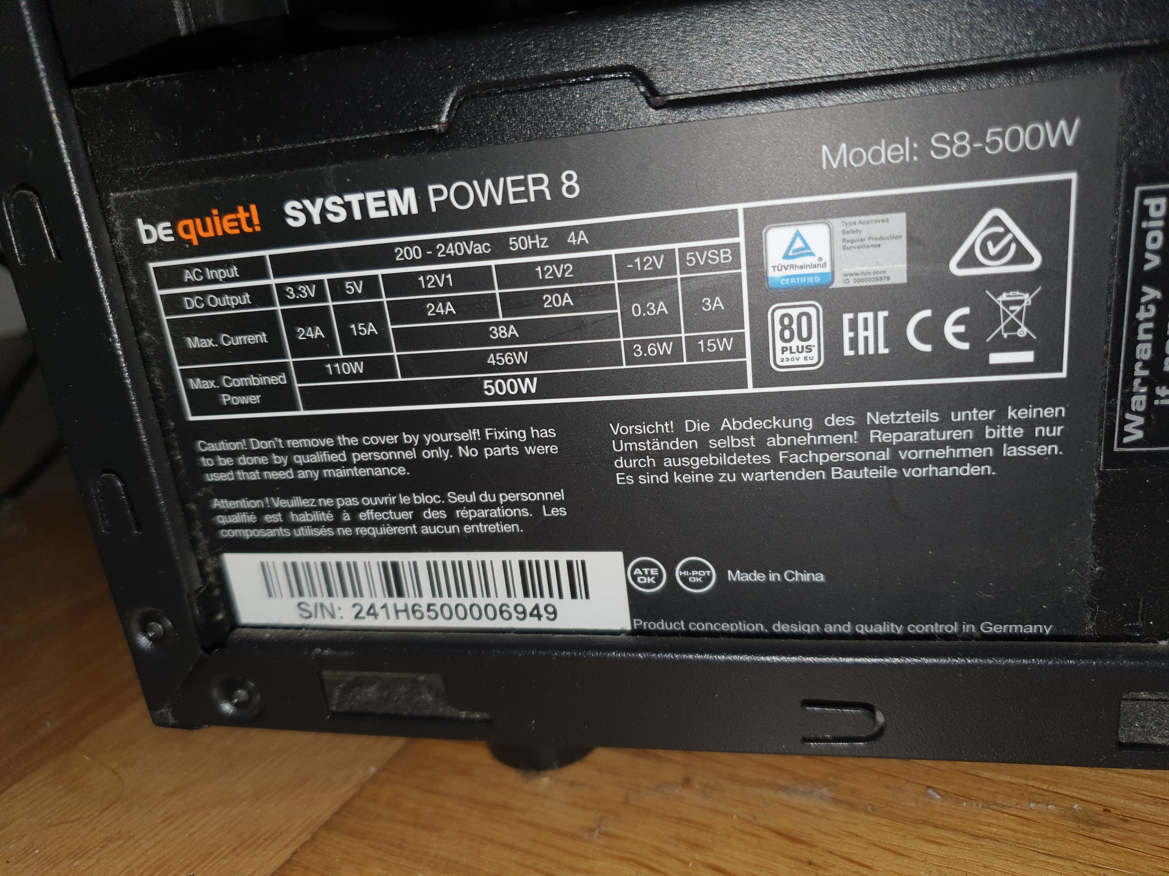

Was hast du eigentlich für ein Netzteil ?

Netzteil weiß ich aus dem Kopf gar nicht, aber ist auch nichts besonderes, glaube waren 500 Watt.

500Watt mit der 1050ti wird definitiv reichen, bei einer neuen Grafikkarte würde sich die Frage stellen, hat dein Netzteil entsprechende Anschlüsse? Und wie effizient ist das ganze ? Am besten du machst uns ein Foto von dem Netzteil, dann kann man einmal herausfinden was das genau für eins ist.

Also, hier einmal ein Bild von meinem Netzteil.
Und von meinen jetzigen RAM.

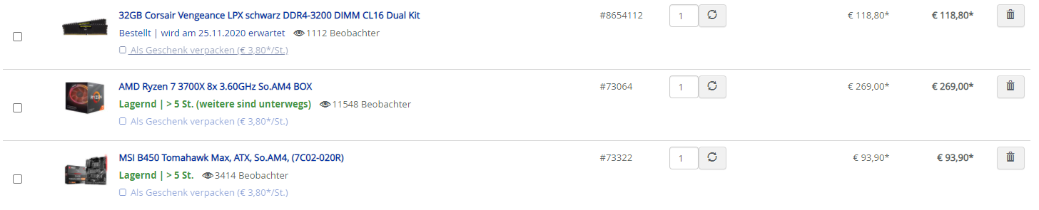

Hier einmal auf Geizhals zusammengestellt, natürlich wird nur einer der beiden CPUs genommen:
Plus die Frage wäre ob es eine etwas bessere Grafikkarte gibt bis ca. 200€, dann könnte ich meine jetzige nämlich in nen zweiten Rechner einbauen
Das Motherboard müssten wir ändern. Das ist zu schwach. Das würde so gerade eben noch für den 3700X gehen, aber selbst da würde ich das nur mit Kopfschmerzen durchwinken.
Oder letzteres ist aber im Preis nochmal gestiegen, das lag eigentlich bei 180€.

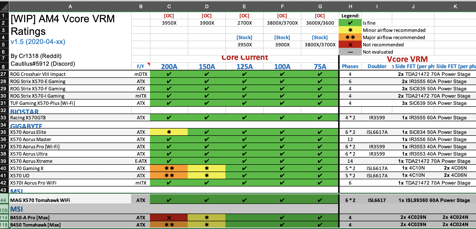

Der große Unterschied sind die VRM und MOSFETS.
Das B450 Pro max ist laut mit dem Tomahawk identisch, allerdings hat letztes die bessere Spannungsversorgung, hier aus dieser Tabelle geht der Unterschied klarer hervor.
Beim B550 sind schon entsprechend stärkere VRM´s verbaut (leider noch nicht im Datenblatt implementiert). Und das Optimum wäre das X570 Tomahawk, preislich wäre in meinen Augen über dem X570 nichts mehr was den Aufpreis rechtfertigen würde.
Laut dem Datenblatt sind die ALLE Boards auch für einen 3900X sowie 3950X freigegeben. Technisch wird es sicherlich funktionieren.
Allerdings kenne ich auch niemanden der seine GPU/CPU bis an die vom Hersteller "freigegebenen" maximale Temperatur heranführt...
Bei den 5700XT wären das zB 105° und für die 3000er Ryzen CPU´s sind es 95°. Kann man machen, muss man aber nicht, bzw sollte man definitiv nicht.
Gerade wenn damit gearbeitet wird würde ich definitiv das Geld mehr in die Hand nehmen um für bessere Stabilität zu garantieren.
Nvidia hat zB das Problem, dass bei vielen 3080 und 3090 Karten die Spannungswandler zu schwach waren, das führte zu einigen Abstürzen... Nur um zu untermalen, dass das kein Thema ist welches man getrost ignorieren kann.

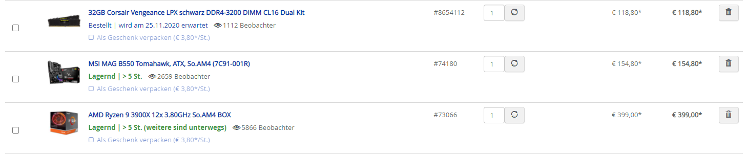

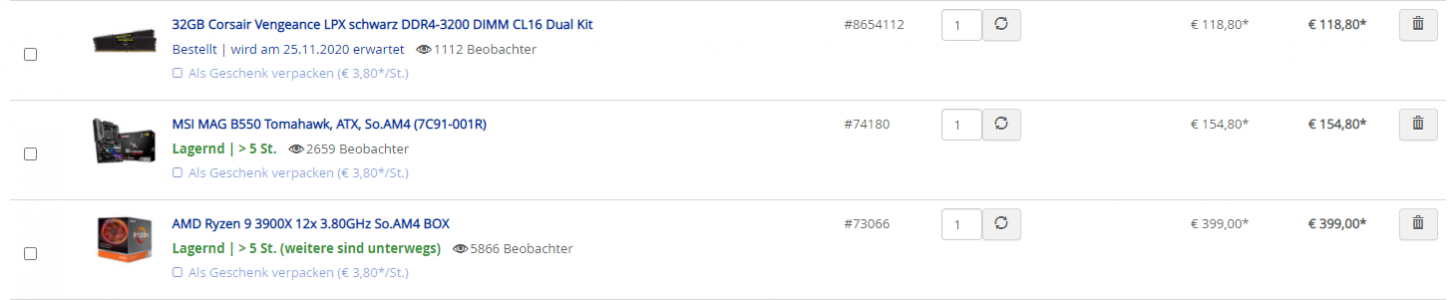

Okay, also im Endeffekt gibt es jetzt 2 Optionen, hab beide mal als Bild angehangen.
Und jetzt muss ich mir noch die Frage stellen was mehr sinn ergibt. Ich denke ich warte ab bis Black Friday, da werden die Preise ja sicherlich wieder runter gehen.
Wäre es denn z.B. sinnvoll trotz 3700X das B550 zu nehmen anstatt das B450? Oder ist das nur sinnvoll wenn man dann auch den 3900X nimmt.
Und sollte ich mir ein neues Netzteil zulegen oder wird mein jetziges ausreichen?

Also du kannst natürlich den 3700X mit dem B550 Board nehmen, dann hast du zumindest die Option in ein oder zwei Jahren nochmal auf die aktuelle Ryzen5000er Serie upzugraden, die hat nochmal ca 20% mehr Power pro Mhz. Und dann kann man auch auf den 5900X gehen.
Das wird weiterhin ausreichen.
