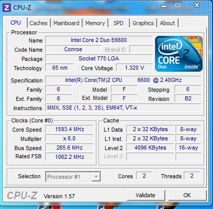

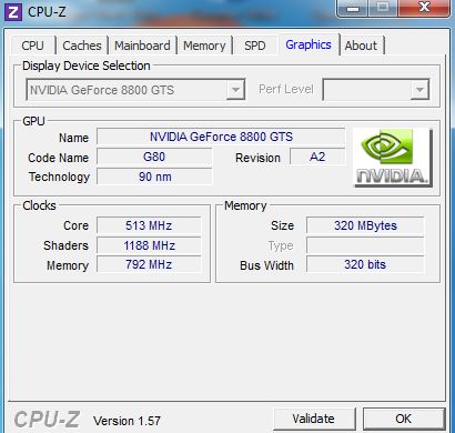

Grafikkarte : Anhang
Prozessor : Anhang

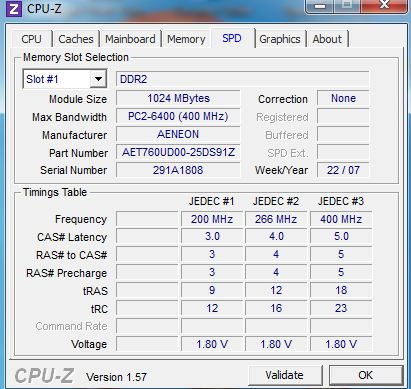

Arbeitsspeicher[RAM] : Anhang

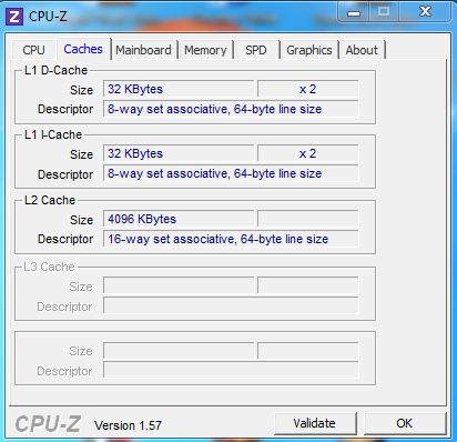

von welchem pc sind die anhänge? der hat folgende hardware:
-intel core2duo cpu E6600 sockel 775
-eine PCIe nvidia geforce 8800GTS
-2x 1GB DDR2 ram
das bild zu dem verlinkten mainboard ist von einem medion pc und hätte einen PCIe grafikkartenslot und normalerweise DDR2 ram
