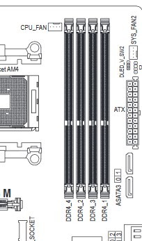

in welchen RAM Slots stecken denn die Riegel? der RAM muss in 2 und 1 oder 3 und 4 gesteckt werden.
da der bei dir im Single Channel läuft, steckt der beidir falsch.

Ram G.SKill Ripjaws V 16GB Black DDR4-3200 Kit CL16 stecken ; Sie stecken in DDR4_4 und DDR4_2, also in den beiden linken
dann stecken die falsch, bitte umstecken.

Beim RAM hatte ich sogar im Handbuch nachgeschaut aber übersehen das nicht von links nach rechts durchnummeriert wird.
Ram steckt jetzt richtig und Chipsatz und Bios sind auf dem neusten Stand.
