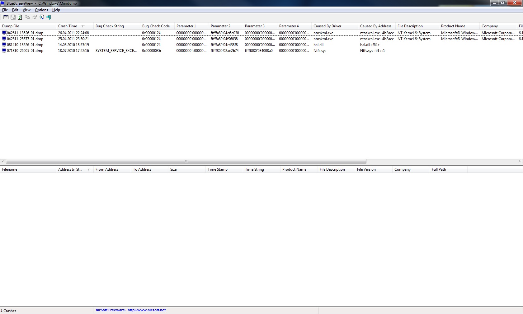

Player123
Also Gestern Lief er über 11 Stunden und ist nicht Abgestürtzt, Hoffentlich bleibt es so und wenn nicht dann mache ich ein Bild mit dem Bluescreen-Auswertung zeug

serafen

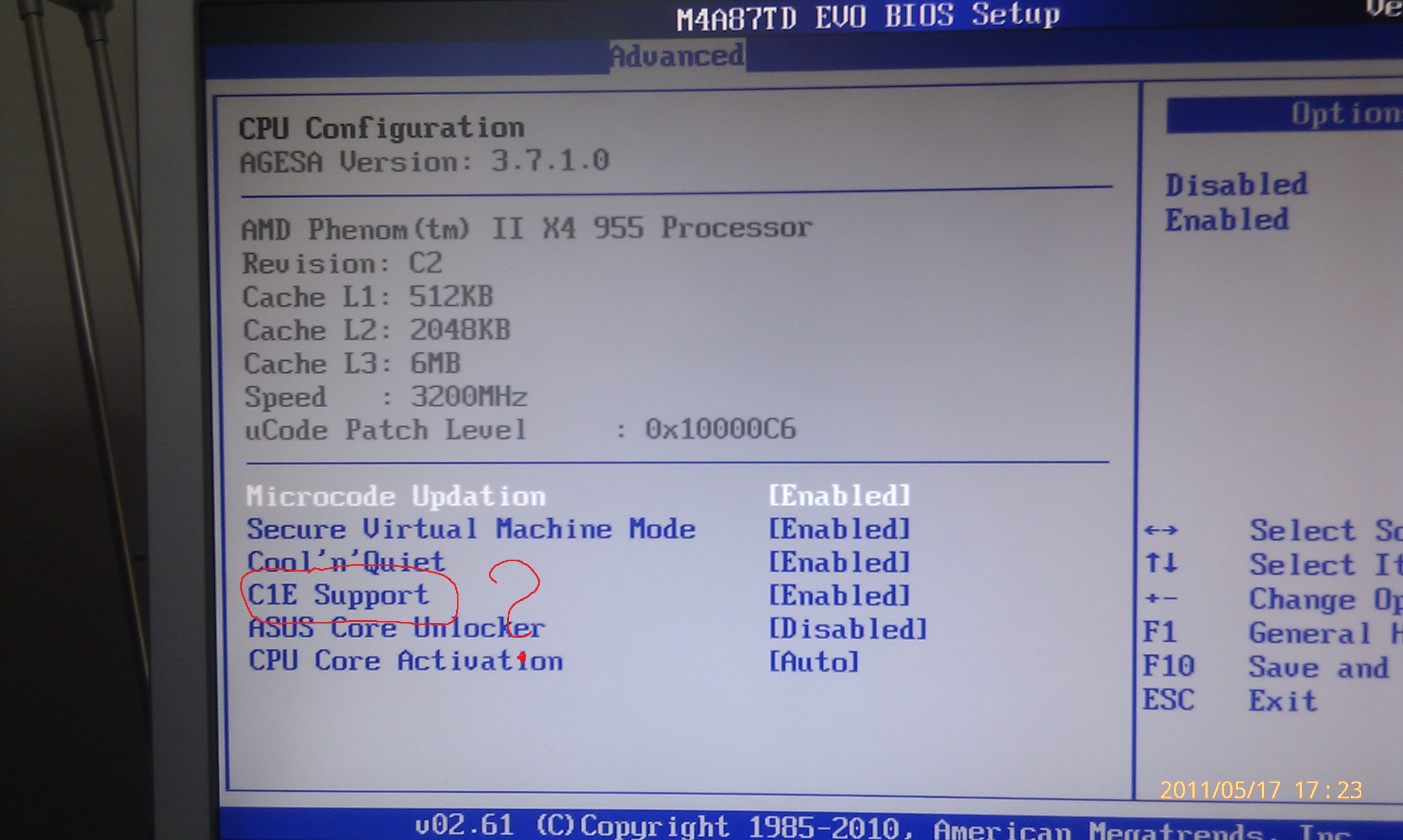

Schau mal ins BIOS rein, ob dort "C1E Enhanced Halt State" aktiviert ist (erweitertes Stromspar-Feature) > deaktivieren.
Ergänzend bitte mal testeweise in den Dienst"ATI External Event Utility" beenden & deaktivieren - und das System beobachten.

Player123
Ist das das ?
Ich hab noch nix gemacht weil das nicht der ganze Name war
Ich hab das "C1E Enhanced Halt State" nicht Gefunden
Und das andere auch nicht ;(
Das müsste doch in Task-Manager sein oder ?
serafen
Genau, die BIOS-Option ist richtig; sofern der betreffende Dienst nicht aktiv ist, kein Thema - dann natürlich überflüssig.

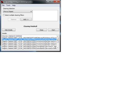

Ich hatte vorher eine Idee 😉

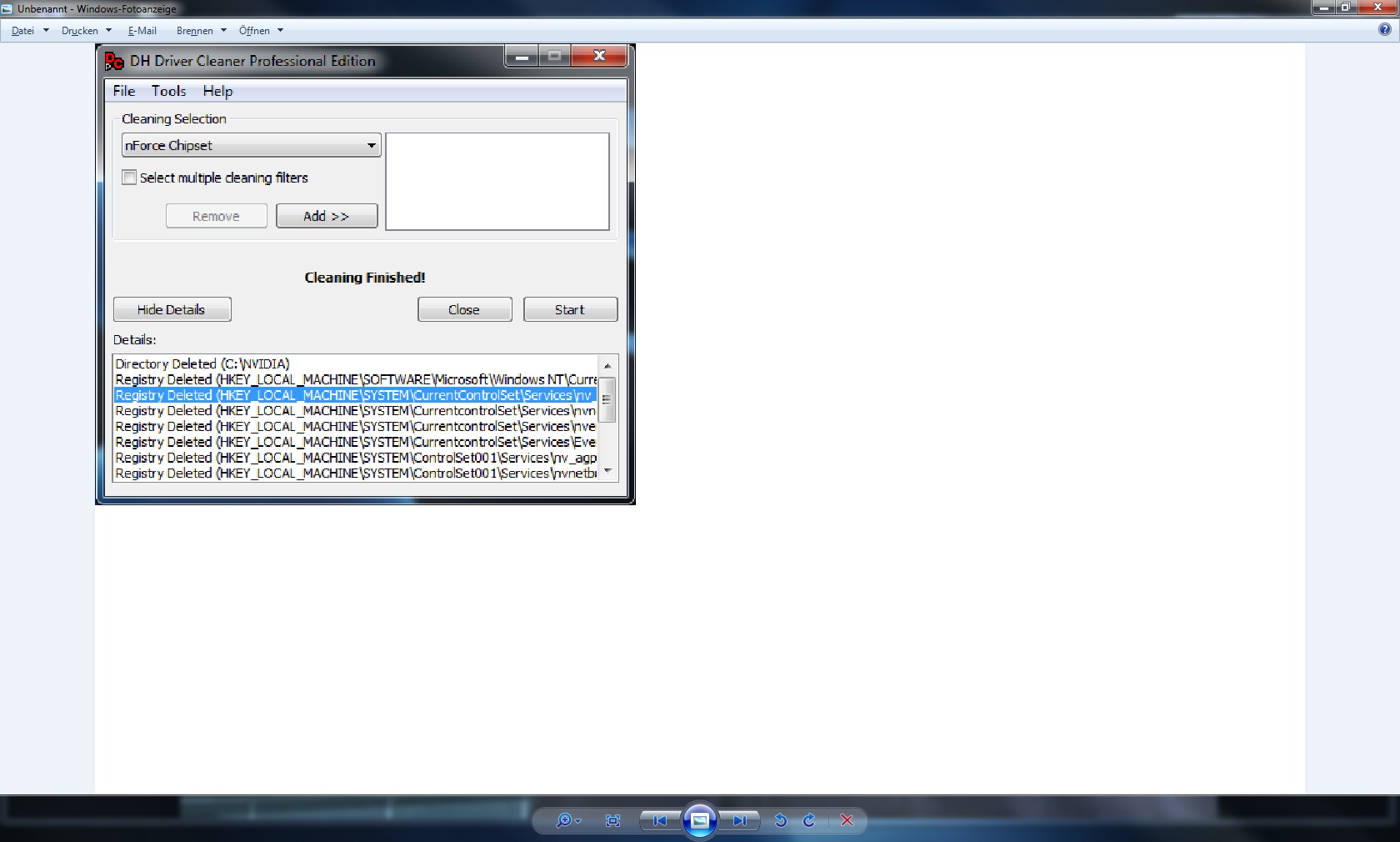

Das alte Mainboard hatte einen Nividia Chipsatz (glaub ich)
Ich habe jetz mit den Driver Cleaner das Gelöscht
Hoffentlich geht es jetz, und ich Hoffe das ich nix falsch gemacht habe.

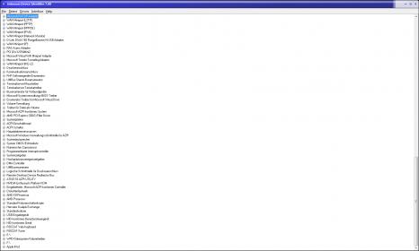

Player123

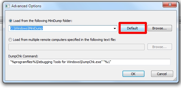

Also mit dem Bluescreenview, ich hab das einfach nach den Neustarten ausgeführt, ist das richtig ? Weil ich habe in Internet die Anleitung gefunden :
Hinweis: Bevor Sie das Tool nutzen können, müssen Sie in den Systemeinstellungen unter »System > Erweitert > Starten und Wiederherstellen« die Option "Kleines Speicherabbild (64 KB)" und das Ziel-Verzeichnis "%SystemRoot%\Minidump" angegeben haben.
serafen
... bei einem Boardwechsel ist grundsätzlich ein Neuaufsetzen des Systems anzuraten, ansonsten kommt es - verständlicherweise - (häufiger) zu derartigen Symptomen!
Das Problem war beim Neukauf ...
... dass ein Boardwechsel vorgenommen wurde, ergab sich aus der Schilderung bislang nicht.
Bei BlueScreenView muss nichts geändert werden; sollte hier (aus irgendeinem Grund) an den Voreinstellungen etwas verändert sein, reicht der Klick auf "Default", um das Standardverzeichnis zu setzen; siehe Screenshot.

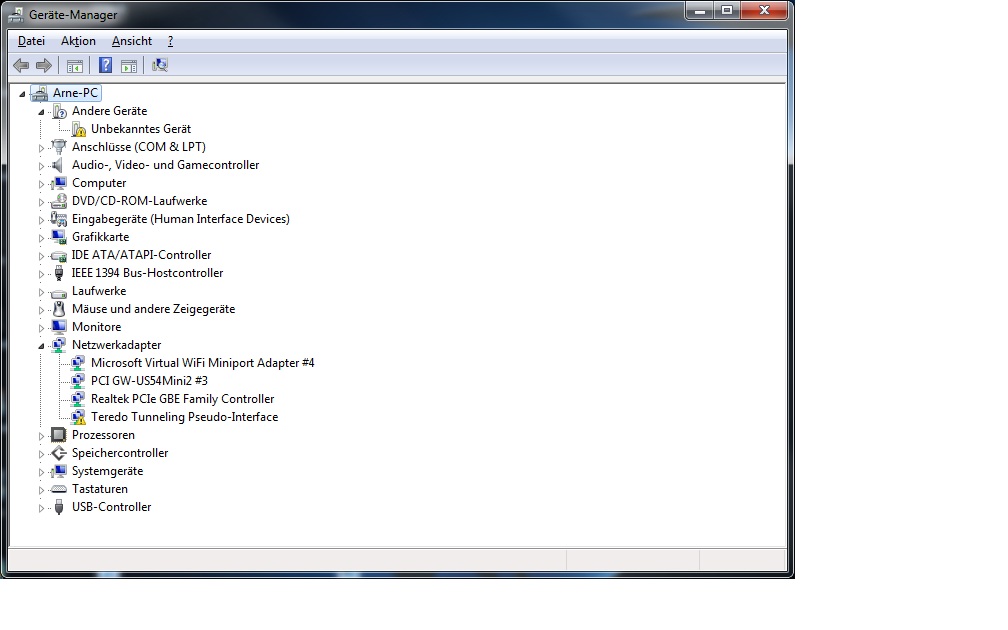

Wie im Gerätemananger zu sehen ist, wurde eine (wichtige) Komponente nicht ordentlich erkannt und eingebunden; welche das nun genau ist, lässt sich so nicht sagen. Herausfinden kannst Du es mit dem Tool - innerhalb des Programms ist ein direkter Treiber-Download für das unbekannte Gerät möglich.
Also, sofern noch nicht erfolgt: Windows neu aufsetzen, die aktuellsten Treiber installieren - und gut ist's; alles andere ist Flickwerk und keine Gewähr für ein stabiles System (siehe vorigen Posts).

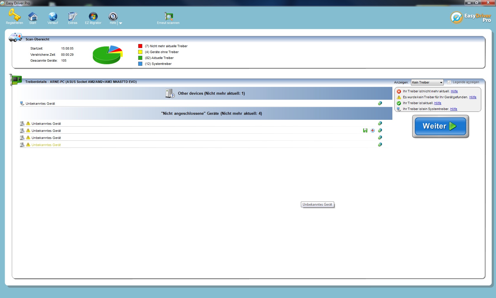

serafen
Sorry, einige Screens konnte ich nicht anschauen - schlichtweg zu klein; allerdings würde ich ich darauf tippen, Du hast definitiv nicht alle erforderlichen Treiber installiert (Chipsatz, ggf. Grafik, Sound, Netzwerk, ACPI/ATK-Treiber usw.); sehr gerne wird auch der .
Sofern das Board ohne Neuinstallation gewechselt wurde, bitte neu aufsetzen; nachdem dann in korrekter Reihenfolge die aktuellen Treiber aufgespielt wurden, läuft das System sicher stabiler als in diesem "Zustand".

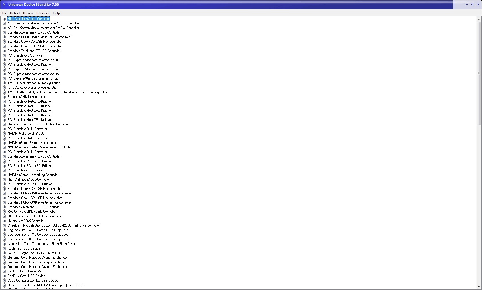

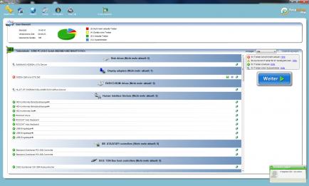

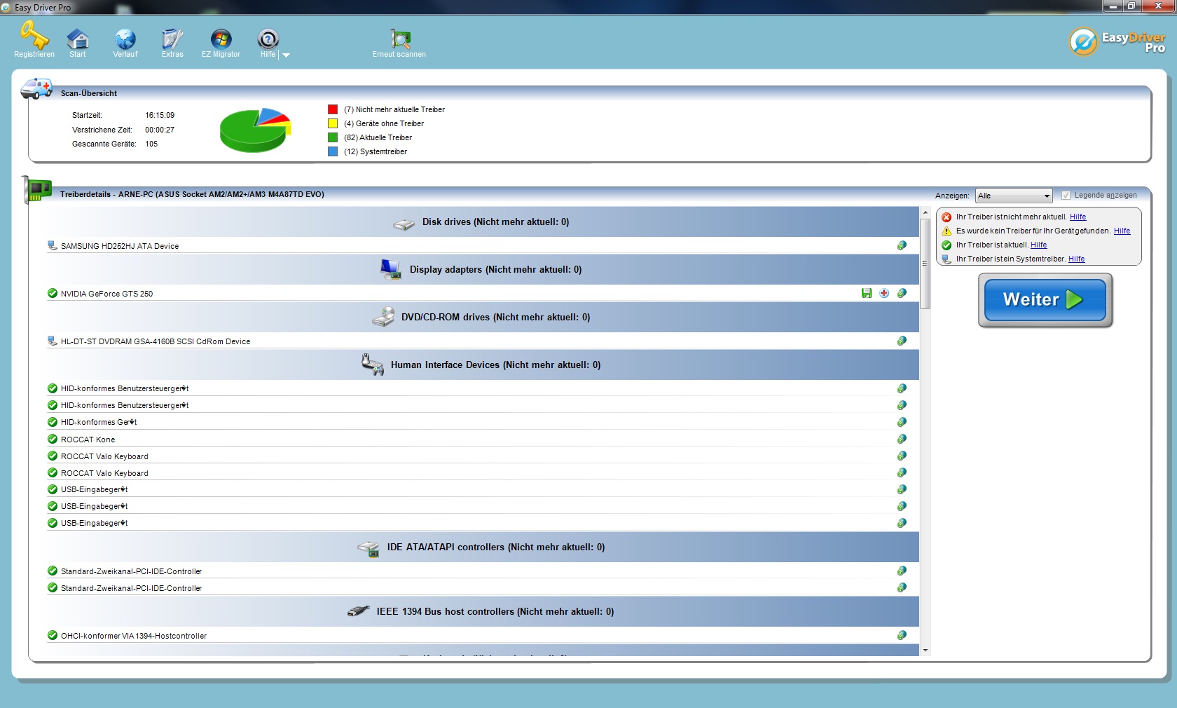

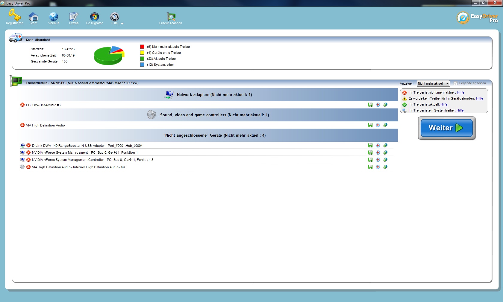

Player123
Also ich habe nach ein Paar Treibern Gesucht, jetz bleiben noch die, unten auf den Bild
Und mit den Treibern, ich hab alle Installirt auf der CD auser sowas wie PC Probe 2 usw.
Und bei Asus auf der Website auch ( )
