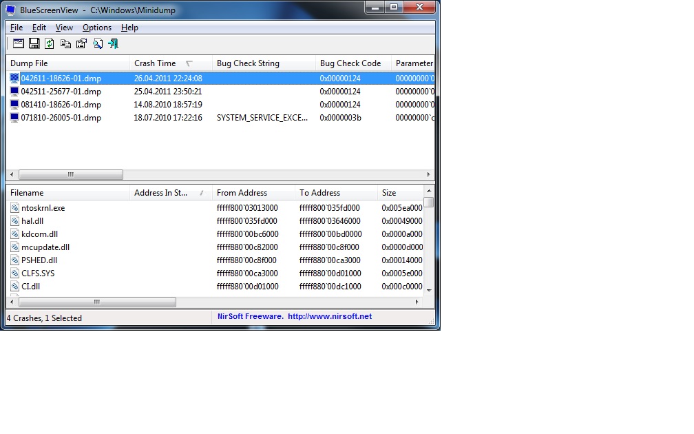

Player123
Ist das richtig ? soll ich das Programm erst noch einen Absturtz öffnen oder wie ?
serafen
... passt schon soweit - Vollbild wäre vorteilhafter, vor allem "caused by driver" gibt (wenn sichtbar) mehr Aufschluss ... *ggg*

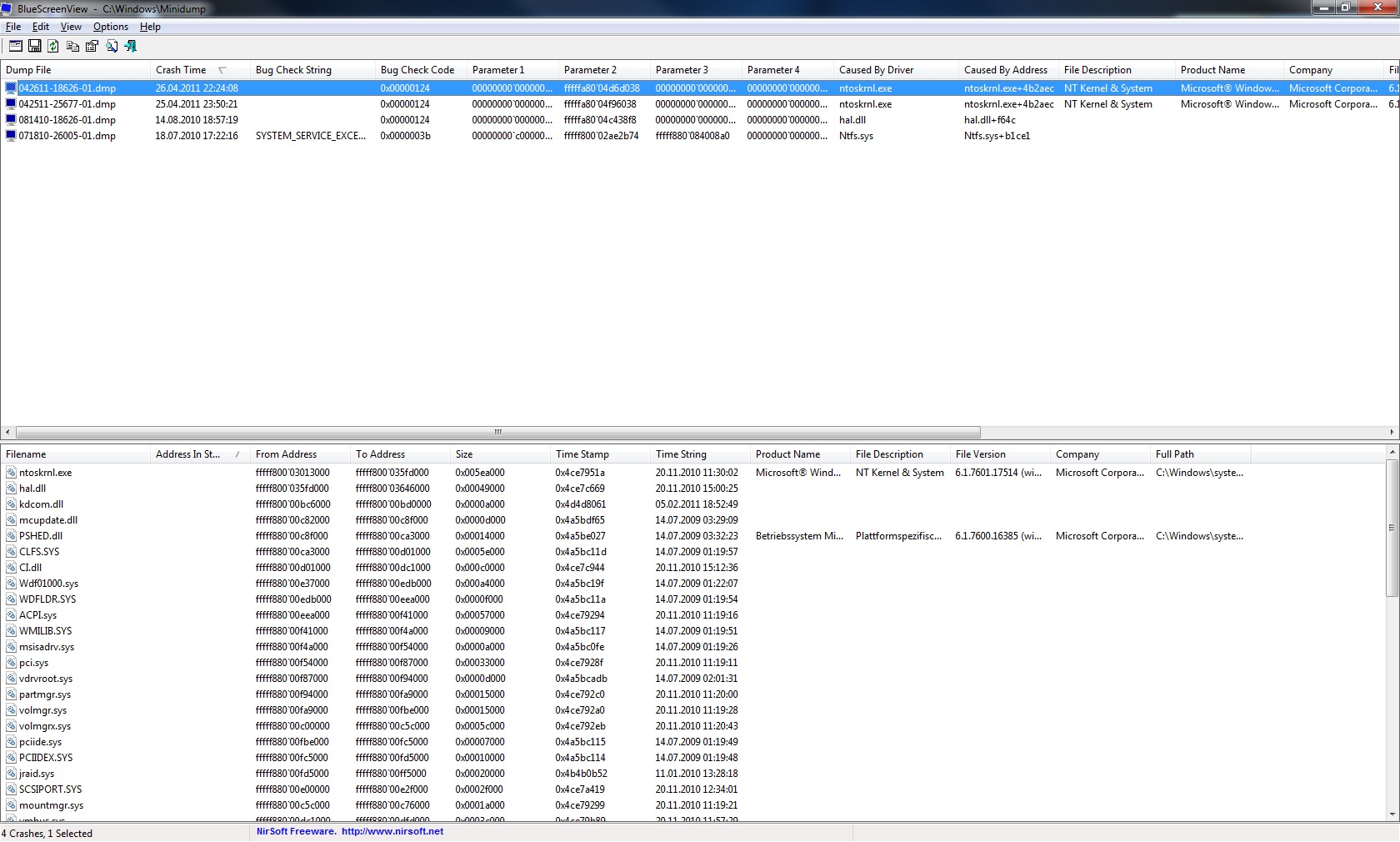

Player123
Also Jetz 😉
Aber das Komische ist, heut ist er zwei mal abgestürtzt, dann habe ich diesen Treiber nochmal Installirt hate lief der PC 5.5 Stunden ( bis jetz), aber wo ich den ATK-/ACPI-Treiber Installirt habe ist er noh einmal abgestürtzt, aber seitdem geht er.

@Player123
Hast Du irgendwelche Asus-Tools installiert (die man eigentlich gar nicht benötigt)? Beispielsweise zur Unterstützung von InstantBoot, ASUS TurboV EVO, Express Gate, PC Probe II usw.?
Diese führen oft zu ähnlichen Problemen ...
serafen
... nach, wir werden es erleben - ein letzter Versuch wäre dann noch, eine saubere Neuinstallation ohne diese Tools (es wäre durchaus möglich, dass Treiberreste zurückbleiben).
