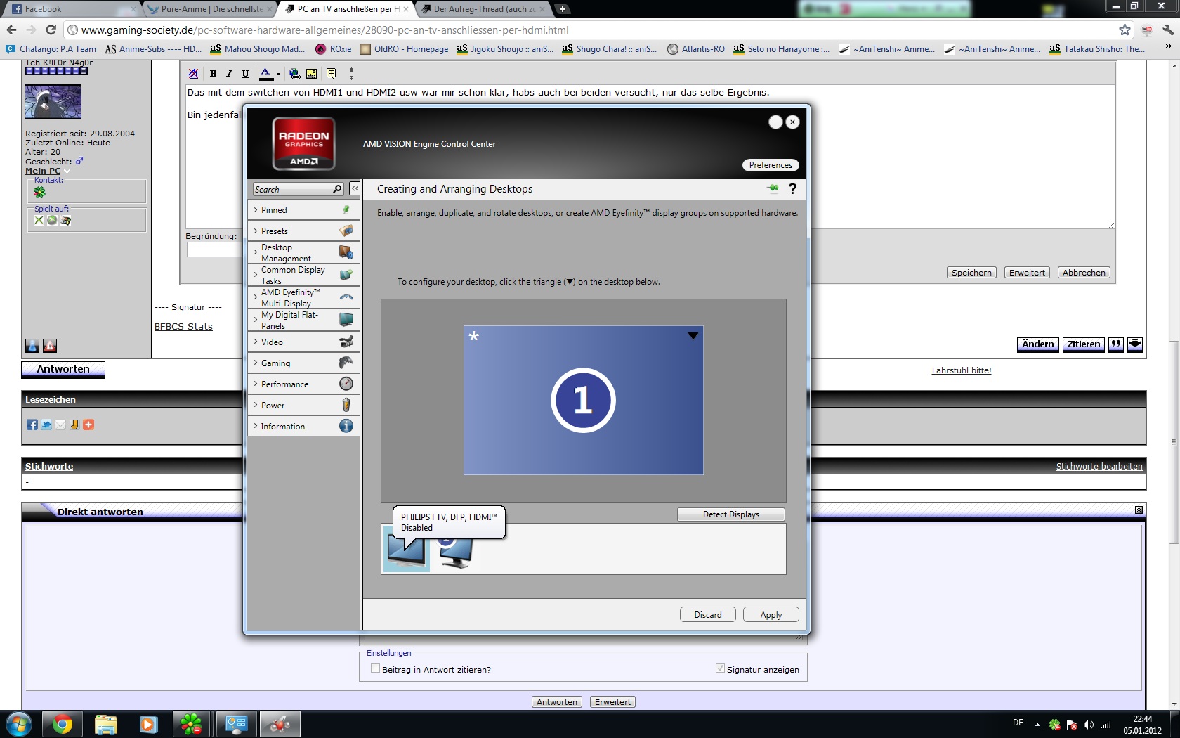

Wenn ic hdas HDMI Kabel drinhabe, verändert sich an meinem PC nur das ich mein Wallpaper sehe und meine Maus, was anderes nicht, wenn ich das Kabel wieder rausziehe, sehe ich im "AMD Vision Control Center" das der den TV aber erkannt hat.
Mittlerweile bin ich nun soweit das ich auch Einstellungen vornehmen kann.
TV ist ein Philips 42PFL4606H/12
Grafikkarte ist eine Radeon HD 6870

eraser4400
z.Zt. ist es so, das dein Monitor als 2. Display fungiert und der TV als Nummer 1, daher das komische aussehen deines Desktops.
Das der TV nix anzeigt, könnte an einer falschen Auflösung liegen.
1. Welche Auflösung hat dein TV ?
2. Welche dein Monitor ?
3. Welche ist derzeit im Treiber gewählt ?

Tja, dann ist klar warum dein TV schwarz bleibt ! 1680x1050 ist eine 16:10 Auflösung. Dein TV kann aber nur 16:9 Auflösungen darstellen.
Du musst also eine 16:9 im Treiber wählen.
Die Graka versorgt nämlich beide Displays mit dem selben Format.
