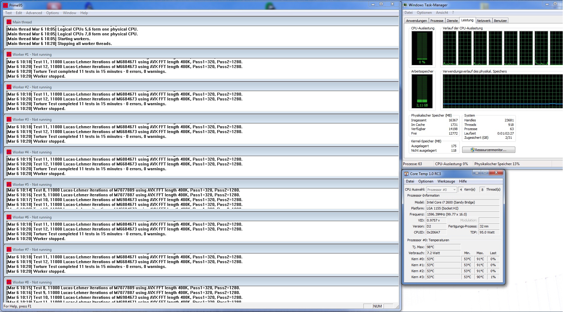

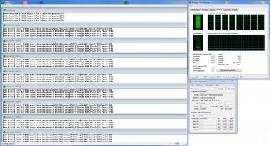

MarkusRi92
So, habe die beiden erstgenannten Programme nun mal laufen lassen, hier die Ergebnisse zur Auswertung (ich versteh da leider nur Bahnhof 🙁):
1. Furmark:
Settings (falls die eine Rolle spielen) [Auflösung in 1920x1080] > 1ter Anhang (Unbenannt2)
Ergebniss > 2ter Anhang (Unbenannt)
2. P95:
[Hier wusste ich nicht ob das Programm ewig läuft (kein Fortschrittsbalken) oder irgendwann von alleine stoppt - haben nun einfach mal nach 15 Minuten manuell beendet... kann es aber auch gerne nochmal länger laufen lassen🙂]
[Habe hier übrigens den "In-Place Large FFT"-Test gemacht.. weiß leider nicht ob das in meinem Fall der richtige ist/war???]
Zustand nach 15 Minuten > 3ter Anhang (Unbenannt3)
Zustand direkt nach beenden > 4ter Anhang (Unbenannt4)

sigi_der_erste
Bei Prime lauft eine Primzahl-Errechnung. Die wird fortlaufend mit anderen Werten wiederholt und alle 15min ein Programm-Selbsttest durchgeführt. Das ganze auf jedem realen und virtuellen Prozessorkern, und der Prozessor läuft mit 100% Auslastung und mit maximaler Wärmeentwicklung. Wenn das System nicht fehlerfrei läuft, bricht das Programm die entsprechende Berechnung mit einer Fehlermeldung ab. Bei fehlerfreiem Betrieb laufen die Berechnungen ewig. Dein i7 sollte da 8 "Worker" haben. Wieviele Berechnungen in 15 Minuten laufen, weiß ich nicht. Mein i5 schafft da 17 (x4).
Furmark erzeugt diesen komischen Ring. Da wird nur die Grafikkarte voll belastet mit der entsprechenden Wärme-Entwicklung. Je leistungsfähiger die Grafik ist, desto mehr Frames pro Sekunde werden dargestellt. Wenn die Grafikkarte bei Erwärmung spinnt, sollte sie beim BurnIn-Test Fehler zeigen oder gar ausfallen.
Beides zusammen ist eine Belastung fürs Netzteil, die im Normalbetrieb eigentlich nie eintritt.
Dabei wird auch die Luft im PC maximal aufgeheizt, so daß die Kühlung schlechter als im Normalbetrieb arbeitet (weniger Temperaturdifferenz zwischen Bauteil und Kühlluft). Ein oben liegendes Netzteil, das sich diese warme Luft zur Kühlung holt, kann da schon weit unter seiner Maximalleistung thermisch überfordert sein, wie mein CobaKing. Netzteil unten mit kühler Luft von außen - dein Netzteil sollte auch ohne Übertemperaturschutz (OTP) keine Probleme haben.
Läuft das ganze stabil, sollte die Hardware ok sein und der Fehler liegt wahrscheinlich bei irgend einem Treiber, oder ein Programm im Hintergrund schießt quer.
Ich würde da auf einen neuen Grafiktreiber tippen oder auf eine neue Version von einem Programm. Bei mir gab es z.B. vorhin ein Flash-Player-Update. - Ich glaube, vor etwa 2 Jahren gab es damit massiv Probleme.
Vielleicht hilft es, Windows auf einen früheren Wiederherstellungspunkt zu setzen.

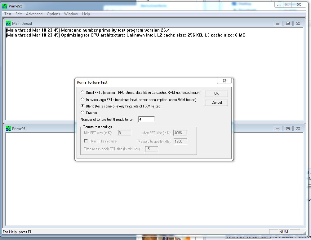

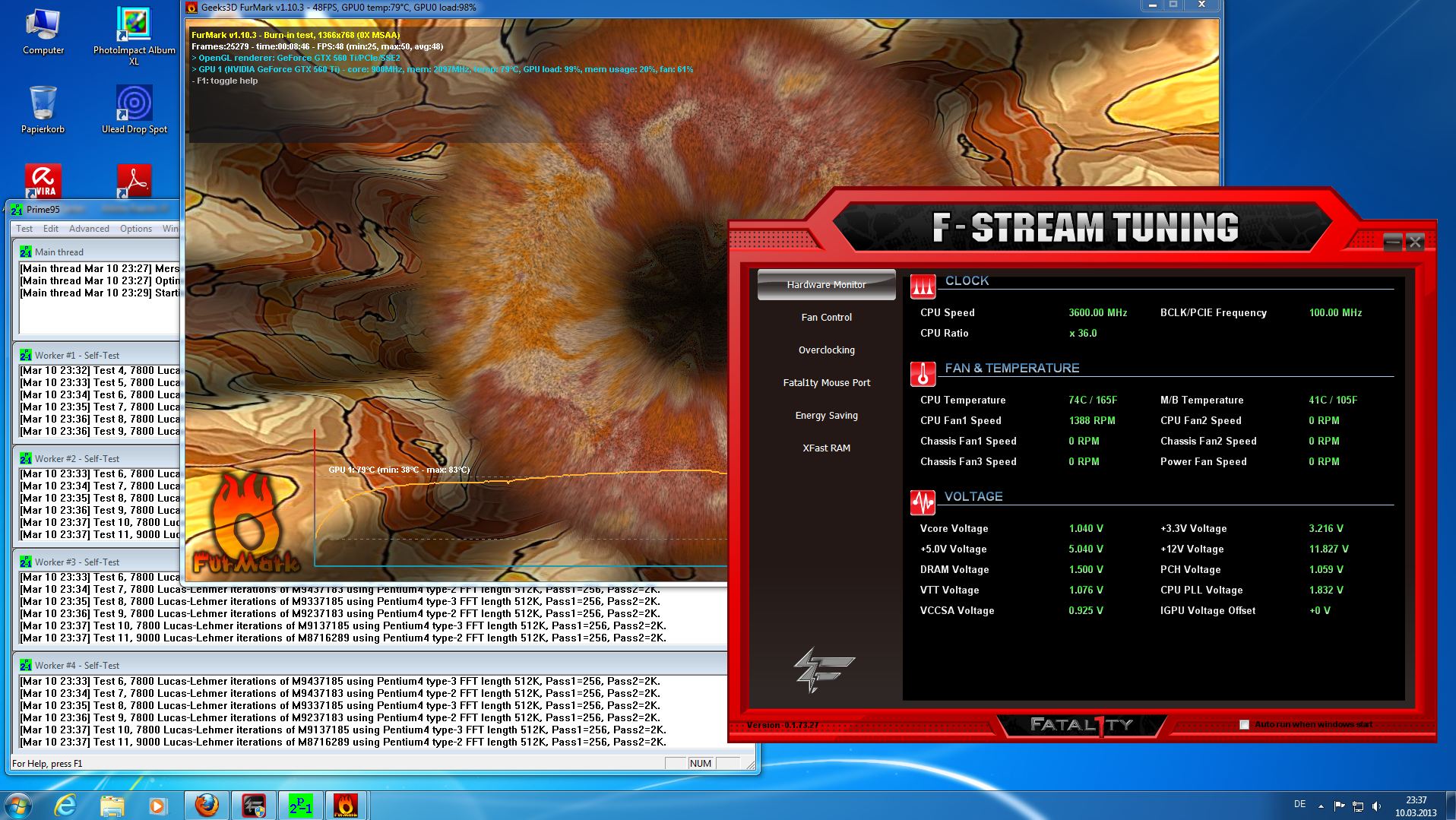

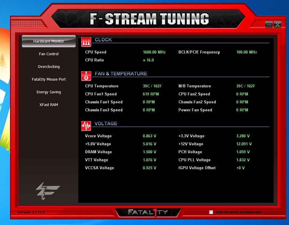

sigi_der_erste
Wenn du Prime starten willst, kannst du einstellen, wie viele Prozesse da laufen sollen. Je mehr "Worker" tätig sind, desto mehr Leistung wird im Prozessor verbraten.
Furmark allein funktioniert, da arbeitet eigentlich nur die Grafikkarte. Wenn du den Prozessor dazu voll belastest, stürzt der Rechner sofort ab. Mit 1, 2, 3 oder mehr Workern sollte sich ein geringerer Stromverbrauch des Prozessors (reproduzierbar) einstellen lassen. Wenn da z.B. 2 Worker sauber arbeiten, 3 Worker aber abstürzen, läßt das mit ziemlicher Sicherheit aufs Netzteil schließen.
Dabei sollten sich mit Furmark im Fenster auch die Spannungssensoren des Boardes auslesen lassen. Was da von Gigabyte als (Overclocking-) Tool mitgeliefert wurde, weiß ich nicht.
Bei mir sieht es wie im Anhang aus. Hab mal noch das Bild von Prime rangehängt, wo die Zahl der Worker eingestellt wird.
