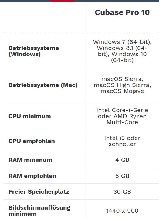

Ich möchte Cubase Pro 10 betreiben. Die Empfehlungen des Herstellers sieht man im Anhang.
Abstimmen ist da nicht viel, brauchst halt ein B450 Chipsatz Board, mit ner Ryzen CPU deiner Wahl und 3000Mhz DDR4 RAM.
Die Anforderungen sind ja sehr allgemein gefasst, von daher passt das so, wenn man noch das Board ändert.
Je nachdem welcher Monitor angeschlossen wird, würde ich bei der Grafikkarte vielleicht sogar ne GT1030 nehmen

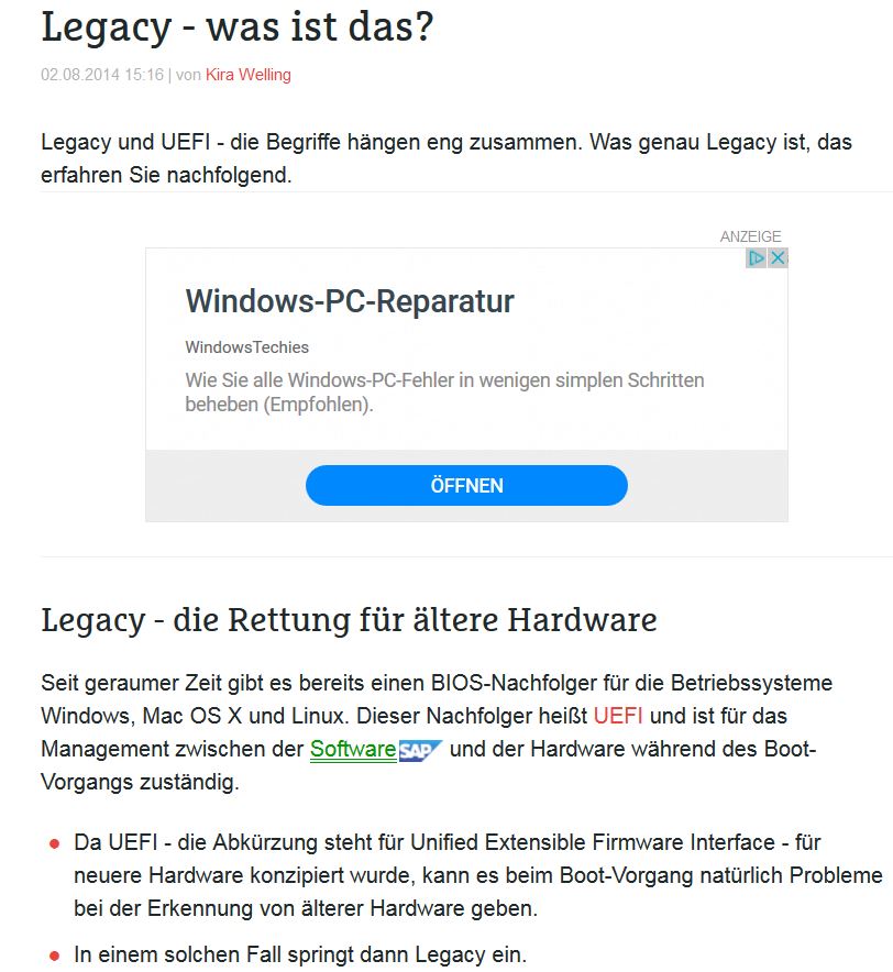

Habe kapiert worum es bei Legacy geht. Es handelt sich um das "alte" Bios, welches durch Uefi ersetzt wurde. Die Grafikkarte wird von dem neuen Bios nicht hinreichend unterstützt und ist somit de fakto veraltet, wird aber noch verkauft?
Also ist das Board womöglich gar nicht defekt, hat nur kein veraltetes Bios?
Sollte ich besser die neue Grafikkarte austauschen ein Board suchen, welches das alte Bios unterstützt?
Eine Kaufempfehlung sei nicht drin, aber ich solle "beim Kauf darauf achten das Legacy noch vom Mainboard unterstützt wird."
Das unterstützt jedes Board
Du musst halt nur Windows im CSM/legacy Modus installieren und nicht im UEFI Modus.
Auch dein Board besitzt den legacy/CSM Modus.
Ne Geforce 7... ist aus dem Jahr 2013, damals gab es UEFI fähige Karten noch nicht ganz so oft.
Ne Gt1030 wäre zb ne Karte, welches auch UEFI unterstützt.
Da weiß ich gar nicht wie das geht. Der Support schrieb mir auf die Frage, ob die Karte nicht als veraltet zu werten sei, daß die GT 710 von der Entwicklung her aus dem Jahre 2012 stamme und sie möglicherweise nicht mehr mit allen aktuellen Mainboards funktioniere. Mein Board könne aber auch einfach die Ausnahme sein, weiter Fälle seien nicht bekannt. Legacy sei nicht zwingende Vorraussetzung....
Ich ahne: Wer sich einen Ryzen 5 2600+ holt, muß auch einen größeren Betrag für eine Grafikkarte einrechnen.
PS: Mehrere Versuche, das Bios zu resetten brachten keine Abhilfe.
Ich baue die Grafikkarte nun testweise in meinen alten Rechner ein, wenn das geht.
Nö muss man nicht.
Wenn du den win10 install Stick mit dem Media Creation Tool erstellt hast, dann sind beide install Varianten drauf für UEFI und BIOS.
Du musst im UEFI nur den CSM/legacy Mode aktivieren bzw den UEFI mode deaktivieren und dann von dem Stick booten, der nicht das Kürzel UEFI davor hat (denn es stehen da beide Varianten zur Auswahl, einmal mit UEFI und einmal ohne UEFI Kürzel.

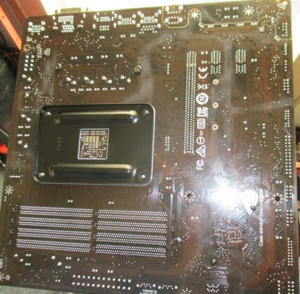

Habe mir eben vor Ort das Board geholt, aber es sieht so versifft aus. Kann das von der Produktion her kommen, oder muß man doch annehmen, daß das Board gebraucht ist?
