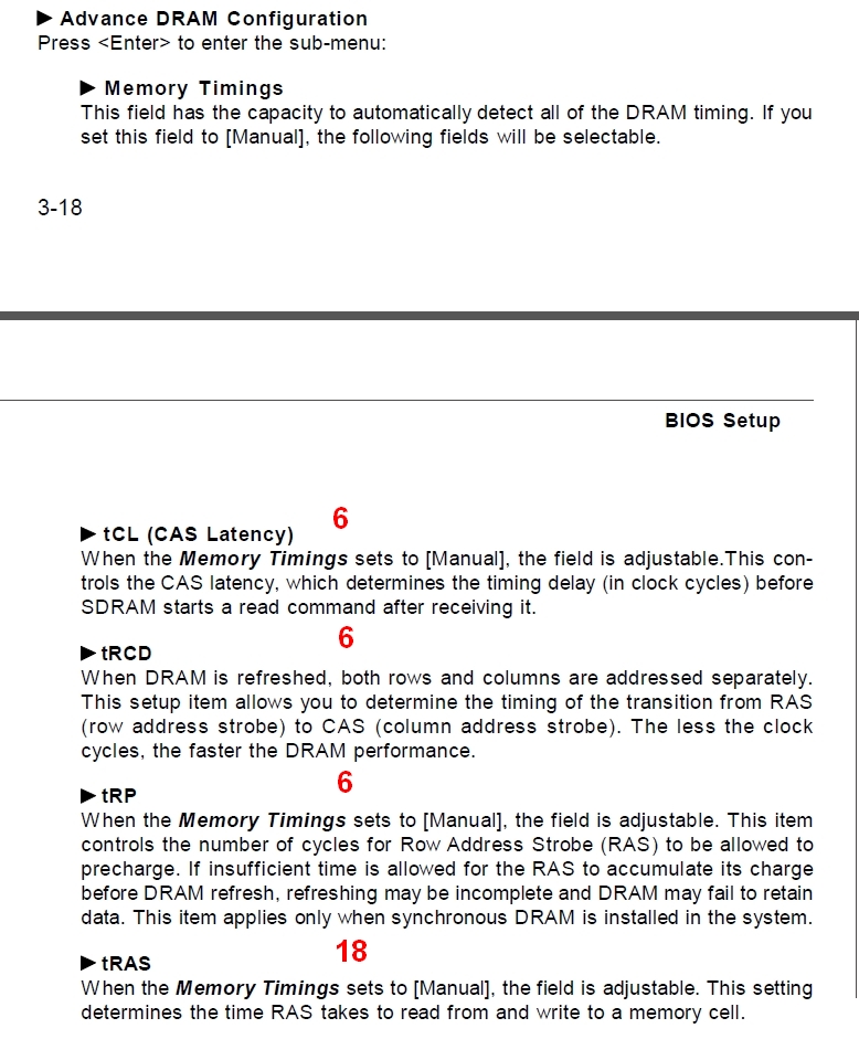

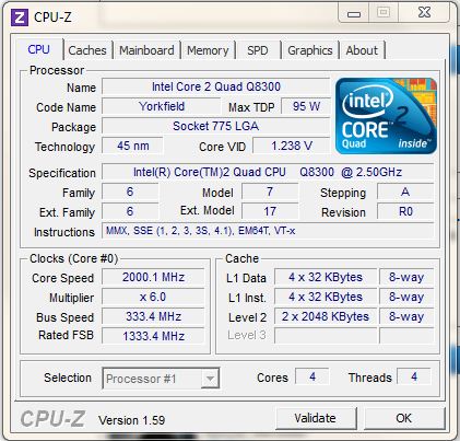

Und welche CPU ist aktuell bei Dir verbaut? Siehe CPU-Z > CPU. Die obigen Timings von 6-6-6-18-24 [email protected] (DDR2-800) sind dann im BIOS einzutragen.

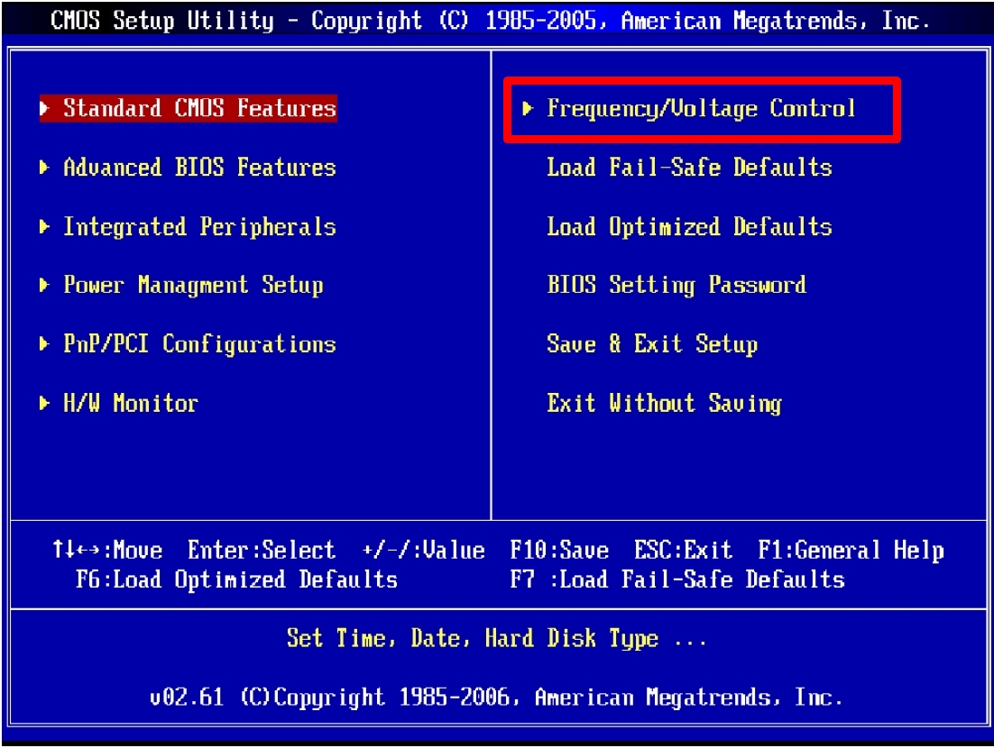

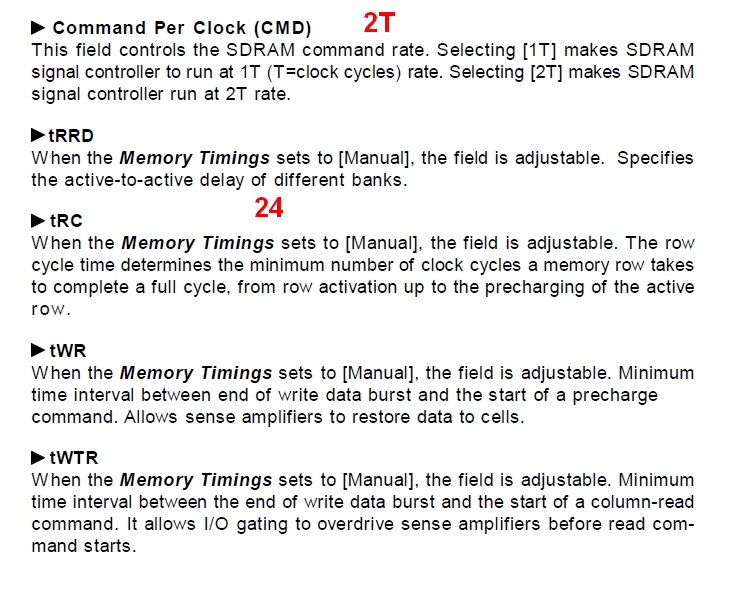

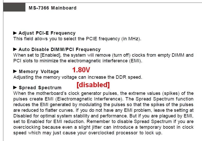

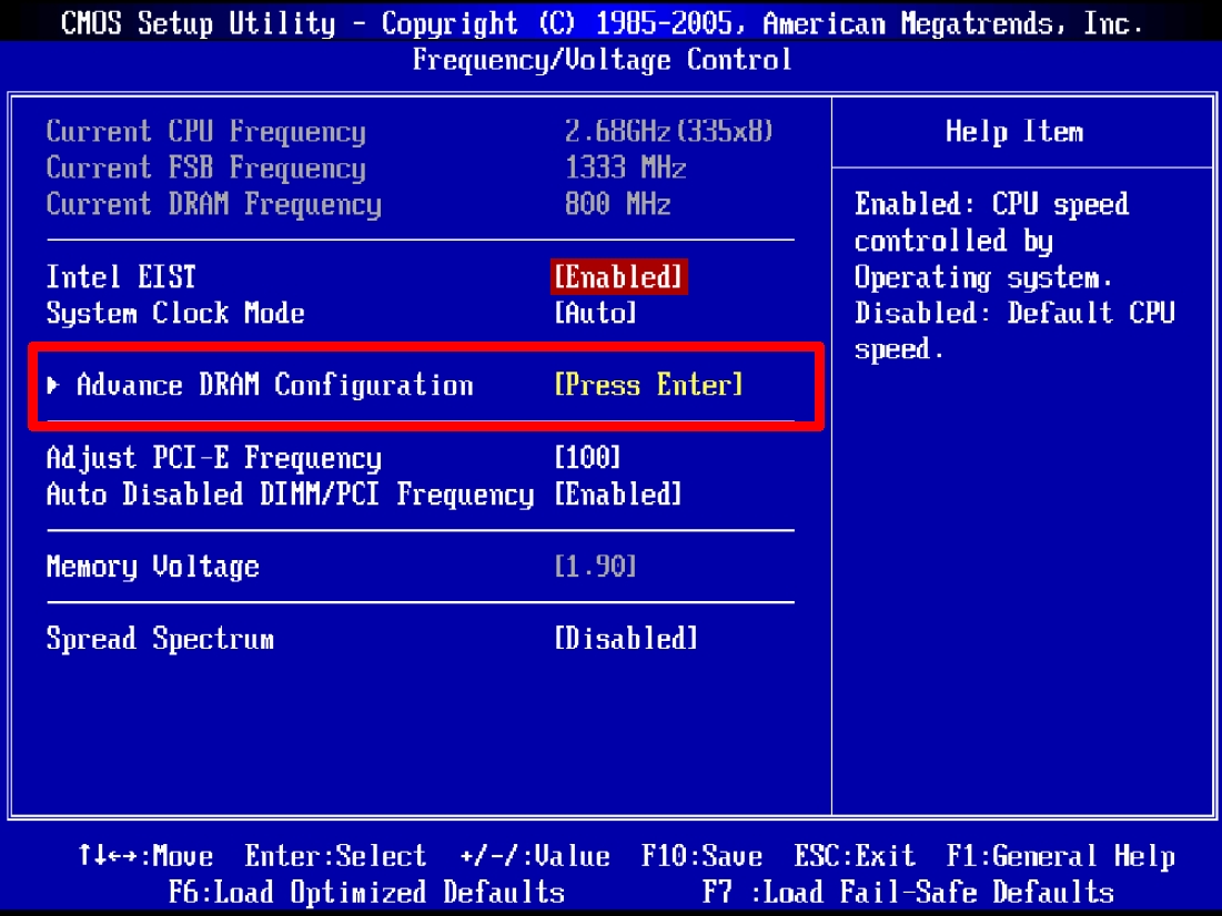

Beim Booten einfach [Entf] drücken und ins BIOS wechseln, dort findest Du unter Frequency/Voltage Control die entsprechenden Parameter; oben ist unter Current DRAM Frequency der anliegende Speicherstandard (optimalerweise DDR2-800) ersichtlich. Dann die passenden Timings von 6-6-6-18-24 2T ggf. wie folgt anpassen:
Okay also die MSN ist 20043051 und momentan ist ein Intel Core 2 Quad Q8300 verbaut. Für Details hab ich nochmal einen Screenshot angefügt. Dann werd ich jetzt mal zusehen, dass ich die Timings im BIOS eingetragen kriege.

So ich hab mir das BIOS nochmal angeschaut, und irgendwie gibt es bei mir den Menüpunkt Frequency/Voltage Control nicht... Also es sieht alles etwas anders aus als auf den Screenshots, ich habe alles durchgeguckt aber nichts gefunden...

... mhh, ne, kann eher damit zusammenhängen, dass es ein OEM-Board von MSI ist; bestimmte Menü-Punkte können dann abweichen.
Sofern die Optionen nicht woanders zu finden sind, wurden sie schlichtweg weggelassen, dann sollten sich die Speichertimings grundsätzlich automatisch einstellen - Änderungen wären dann nur wenig bis gar nicht möglich. Da müsstest Du im BIOS auf die Suche gehen.
