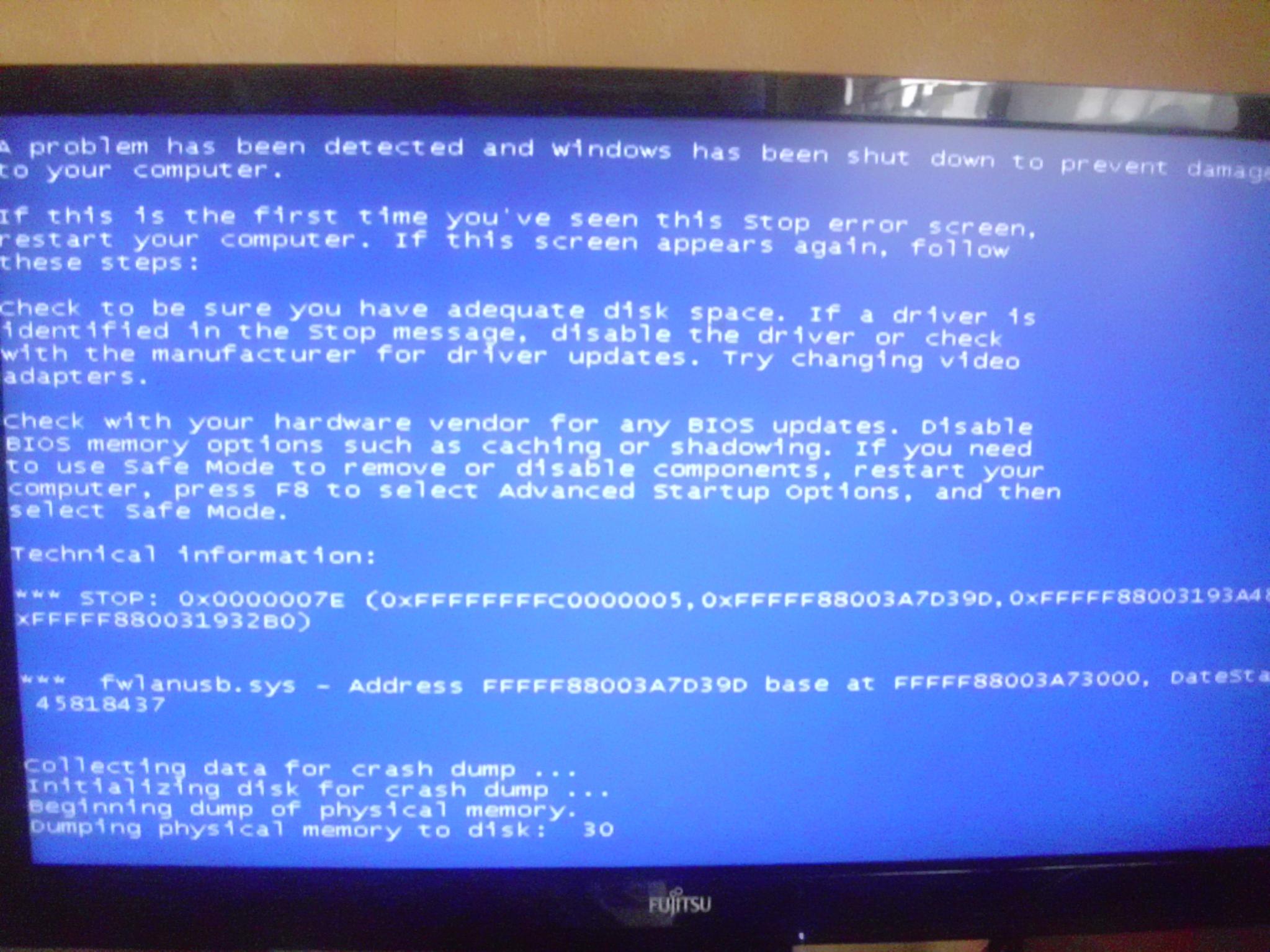

Bluescreen beim Starten aus Ruhezustand
ich habe mir vor kurzem windows 7 Home Premium mit 64 bit drauf gespielt. Seit dem bekomme ich immer morgens wenn ich den PC aus dem Ruhezustand starte einen Bluescreen.(BILD VOM BLUESCREEN UNTEN IM ANHANG!) Ich mache abends den pc in den Ruhezustand und mache über nachts den Strom aus vom PC. Wenn ich morgens aus dem Ruhezustand starte kommt ein Bluescreen für 5-10 sekunden und Fährt dann herrunter.Ich habe nicht sehr viel Ahnung von PC´s deswegen frage ich euch.Bitte schnell helfen.
Mfg xFurry
fwlanusb.sys ist ein WLAN Treiber.
Hast nen WLAN Stick o.Ä. angesteckt?
Da hats was mit den Treibern. Ev Treiber update.
Viell. erkennt er denn dann nicht mehr beim wiederaufwachen, aus dem ruhezustand, da er da ja keine hardware initialisiert...
Probier obs nen neuen Treiber gibt für den Wlan Stick
Hab grad nochma die installations cd rein gemacht und die treiber geupdatet war erfolgreich.Hab ruhezustand gemacht strom aus und wieder angemacht.Problem besteht weiterhin...🙁

Kurz: Schau mal nach ob du ein BIOS Update auf der Homepage findest, die welche diese Probleme behebt. (S1/S3 o.ä)
Zudem schau mal nach ob die Treiber des USB Controllers aktuell sind (Geräte Manager).
Ok werde mal bisschen suchen.
Also hab ma bissl rumgeschaut auf der hersteller seite da sind 2 ma downloads für die bios weiß aber nicht was ich genau downloaden muss bitte mal nach gucken für mich 😀 Danke 🙂
