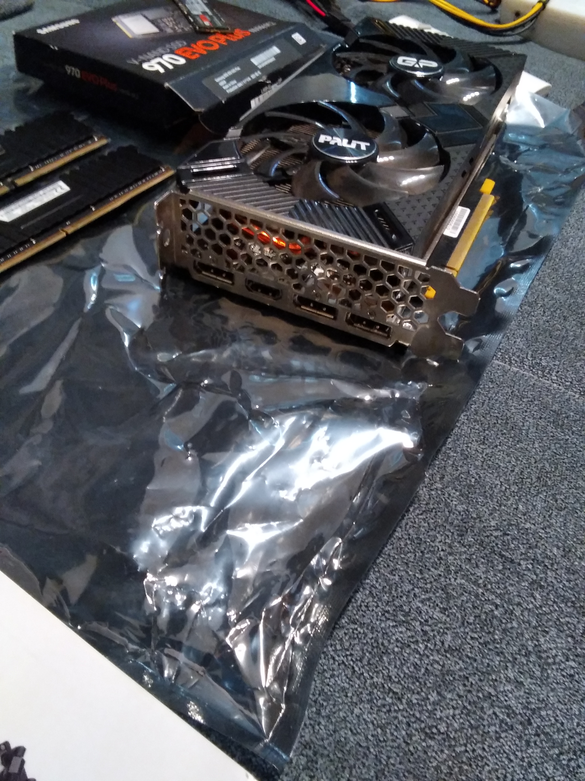

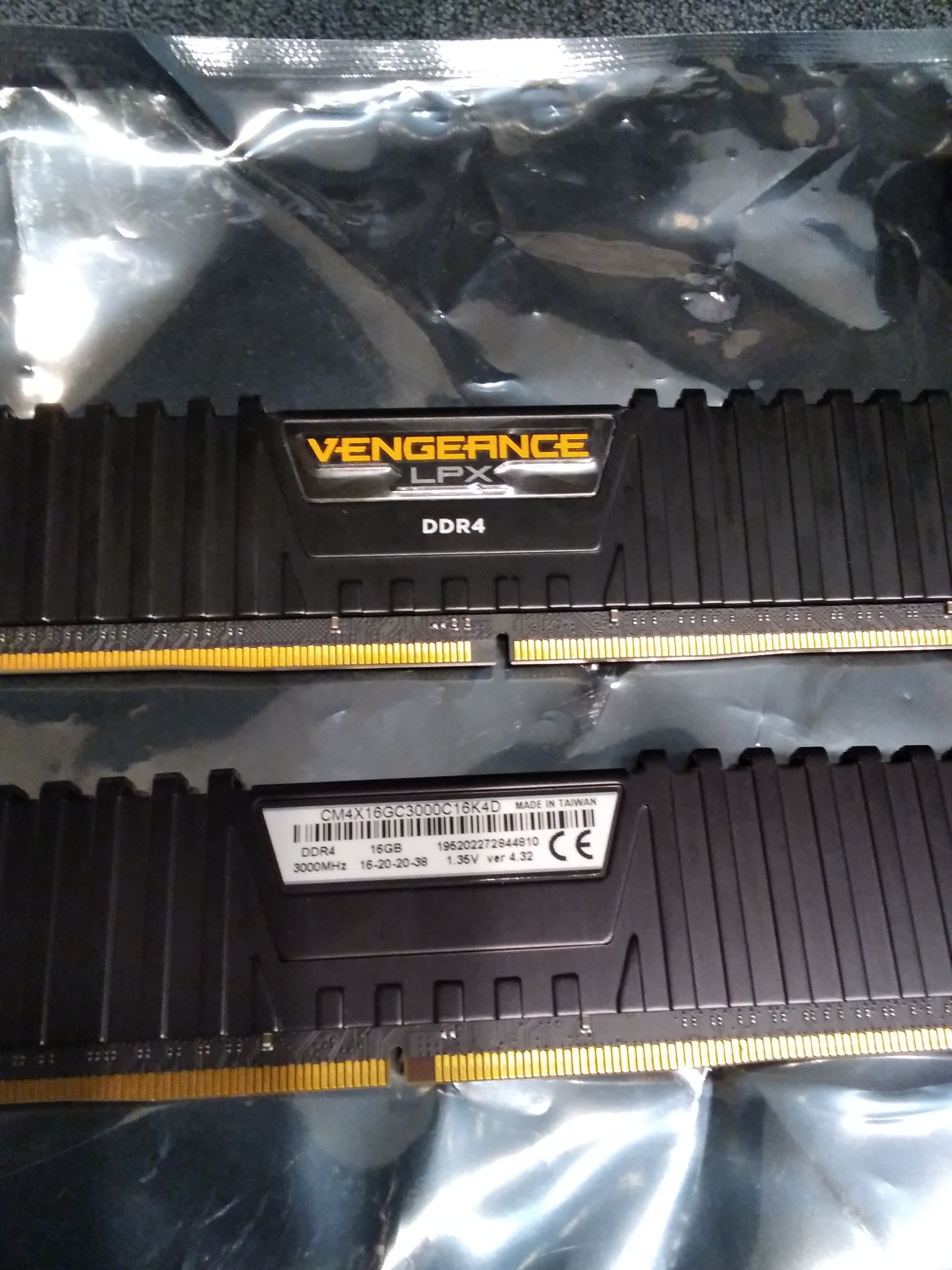

Ich habe zwei 16gb Corsair RAM Riegel ddr4 3000 MHz, eine Palit Nvidia GeForce 2060 super 8gb und einen Ryzen 5 3600 .
Kann ich diese parts in dem Asus Mainboard verbauen ohne irgendwas beachten zu müssen? Da ich jetzt 4 Slots für RAM Speicher habe und evtl noch etwas upgraden will worauf muss ich da achten? Muss es der selbe RAM Speicher sein im Falle eines Upgrades (also wegen der 3000mhz) oder wie ist das genau?
Ja es wäre gut, wenn es der selbe ist.
RAM Vollbestückung macht aber gern mal Probleme.
Wenn die vom Mainboardhersteller für das neue Board als funktionierend angegeben werden oder alternativ von Corsair für das Mainboard empfohlen sind, gibt es keine Probleme. Falls keiner der beiden Hersteller die Kombination als funktionierend angibt, sollte man sich nicht wundern, wenn der Rechner seltsam reagiert. (Muss nicht passieren, kann aber.)

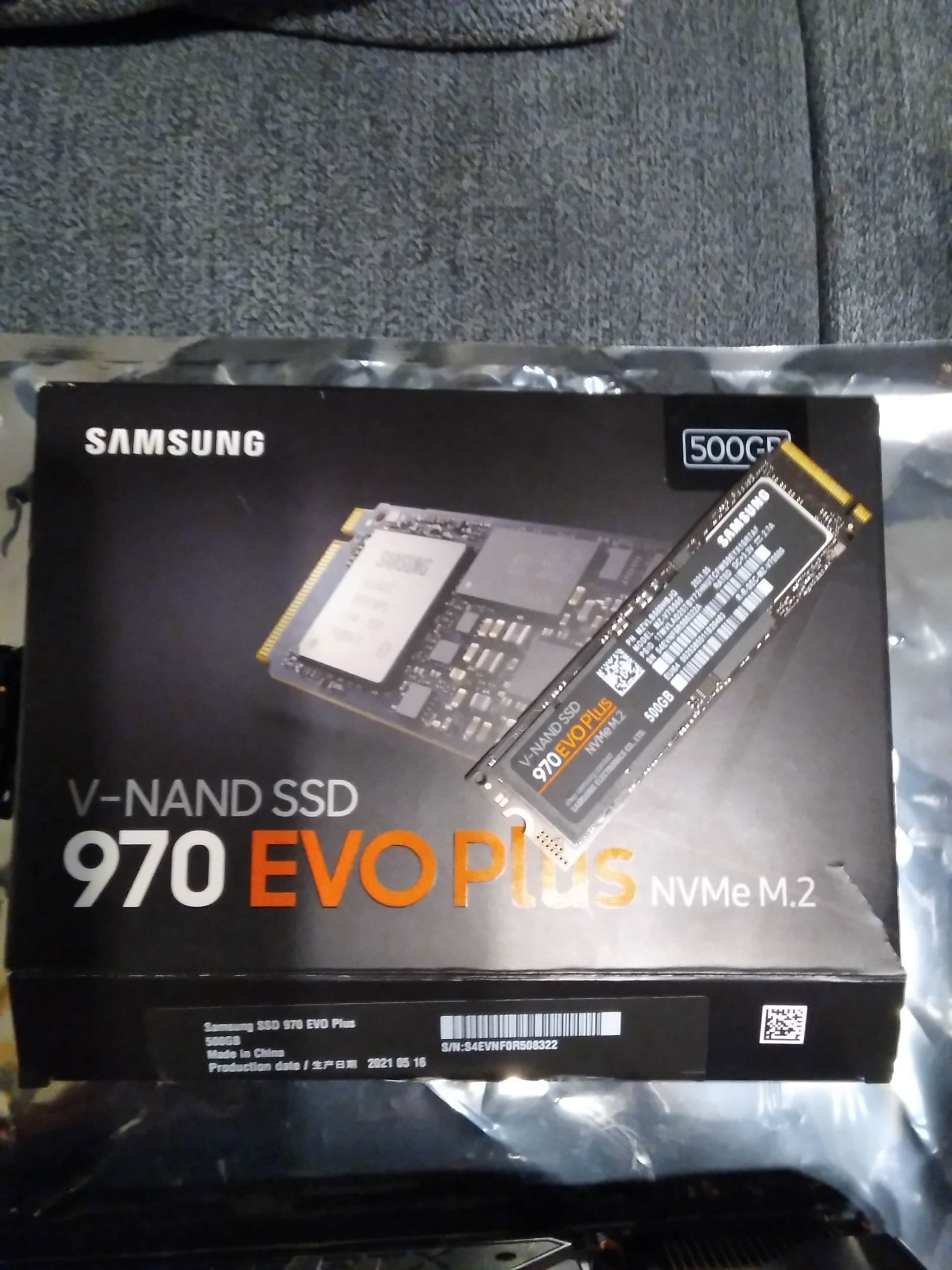

Kommt auf die M.2 SSD an, denn ne M.2 SATA SSD wäre von der Geschwindigkeit gleich deiner SSD, nur M.2 PCIe SSD wären schneller

-M.2 SSD je nach Art in den richtigen Slot laut Handbuch verbauen

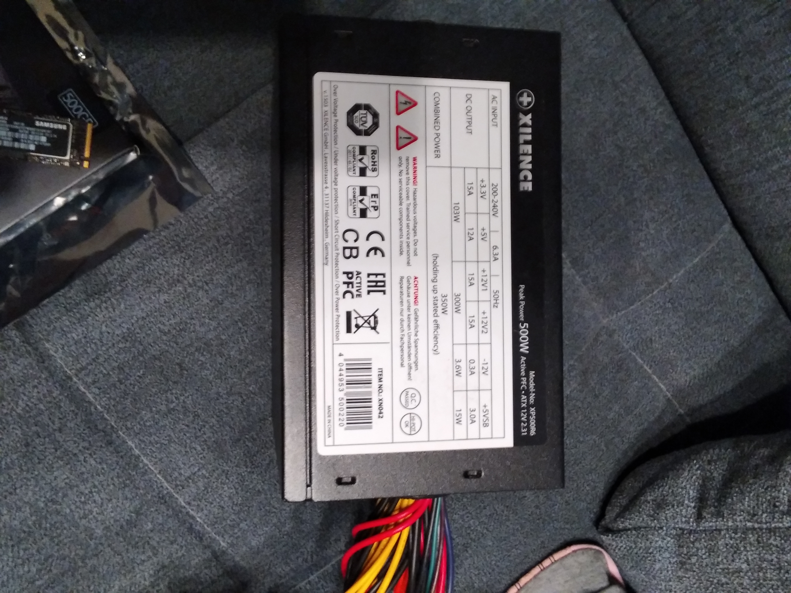

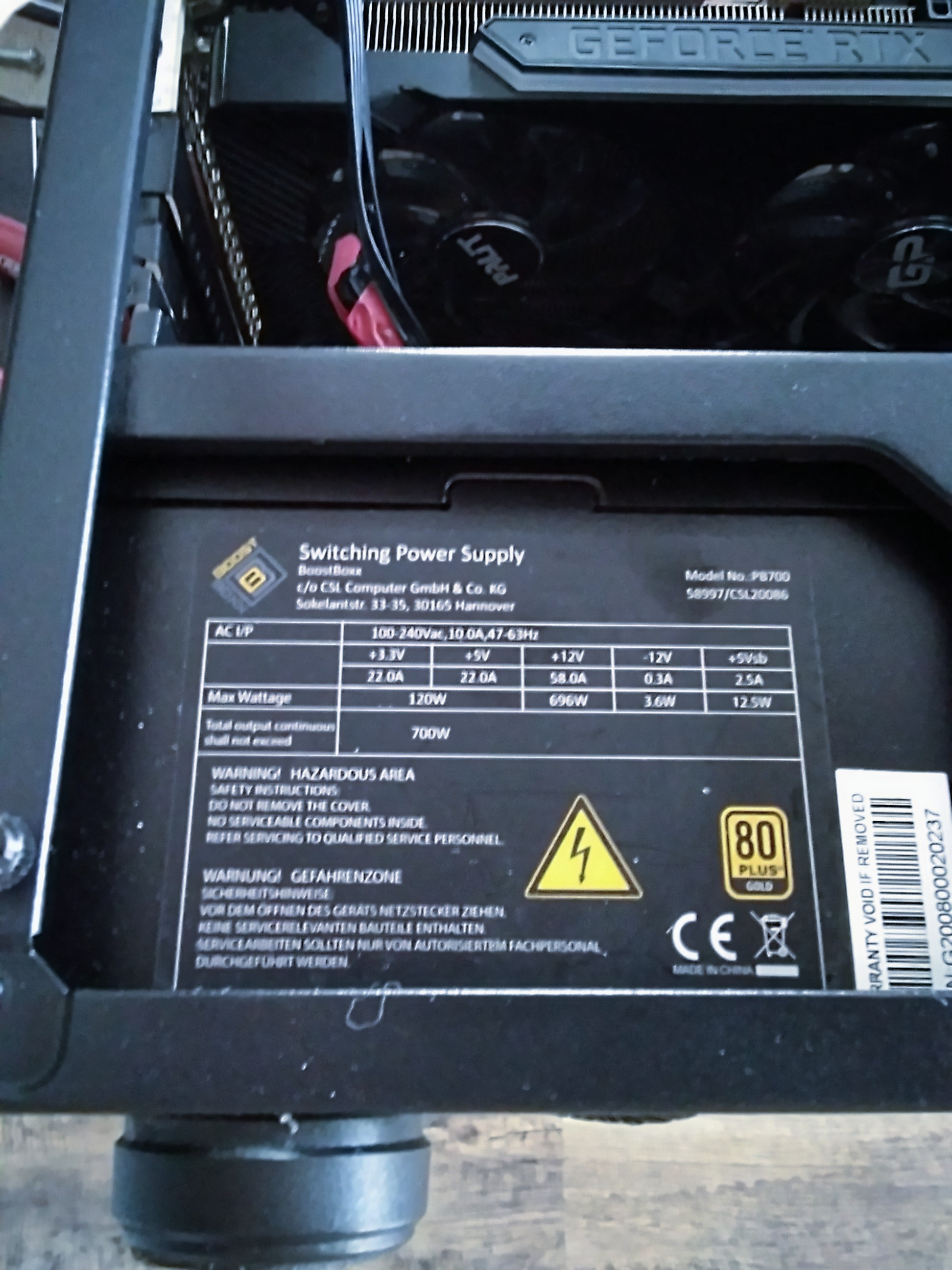

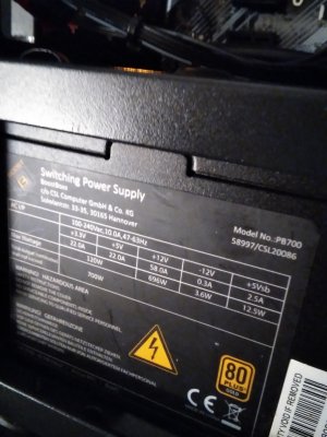

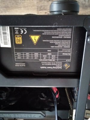

.hab mir noch ein 850 Watt Netzteil dazu besorgt das genug Energie bereitgestellt werden kann
und Welches Netzteil ist das genau?

Das wäre das Netzteil

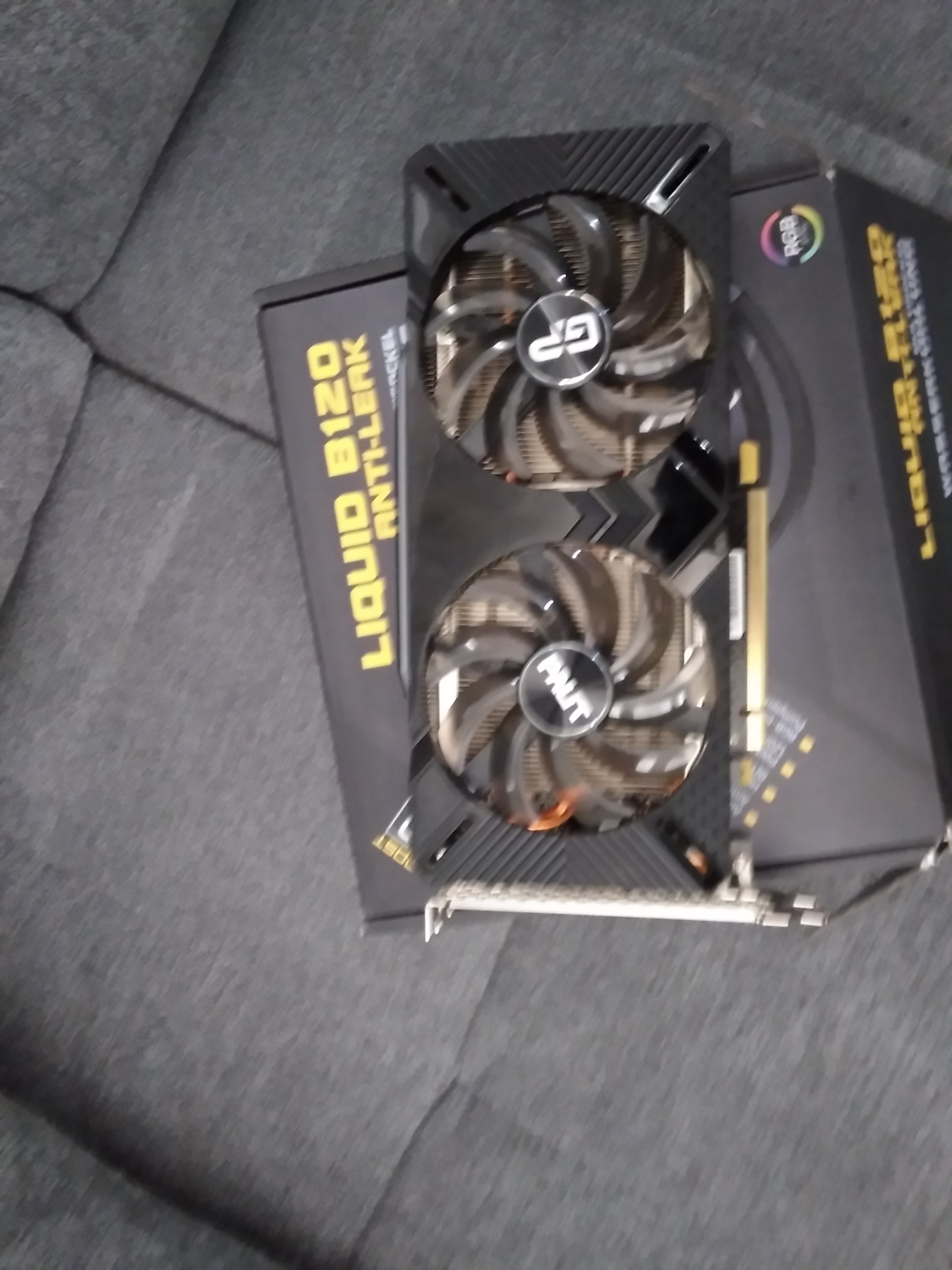

aoi kühlung von boost Box (liquid b 120)
Welche für die CPU zu klein ist, ein 120er Radiator reicht da nicht, für die CPU sollte es mindesten ein 240er oder wenn das Gehäuse es zu lässt ein 360er sein.

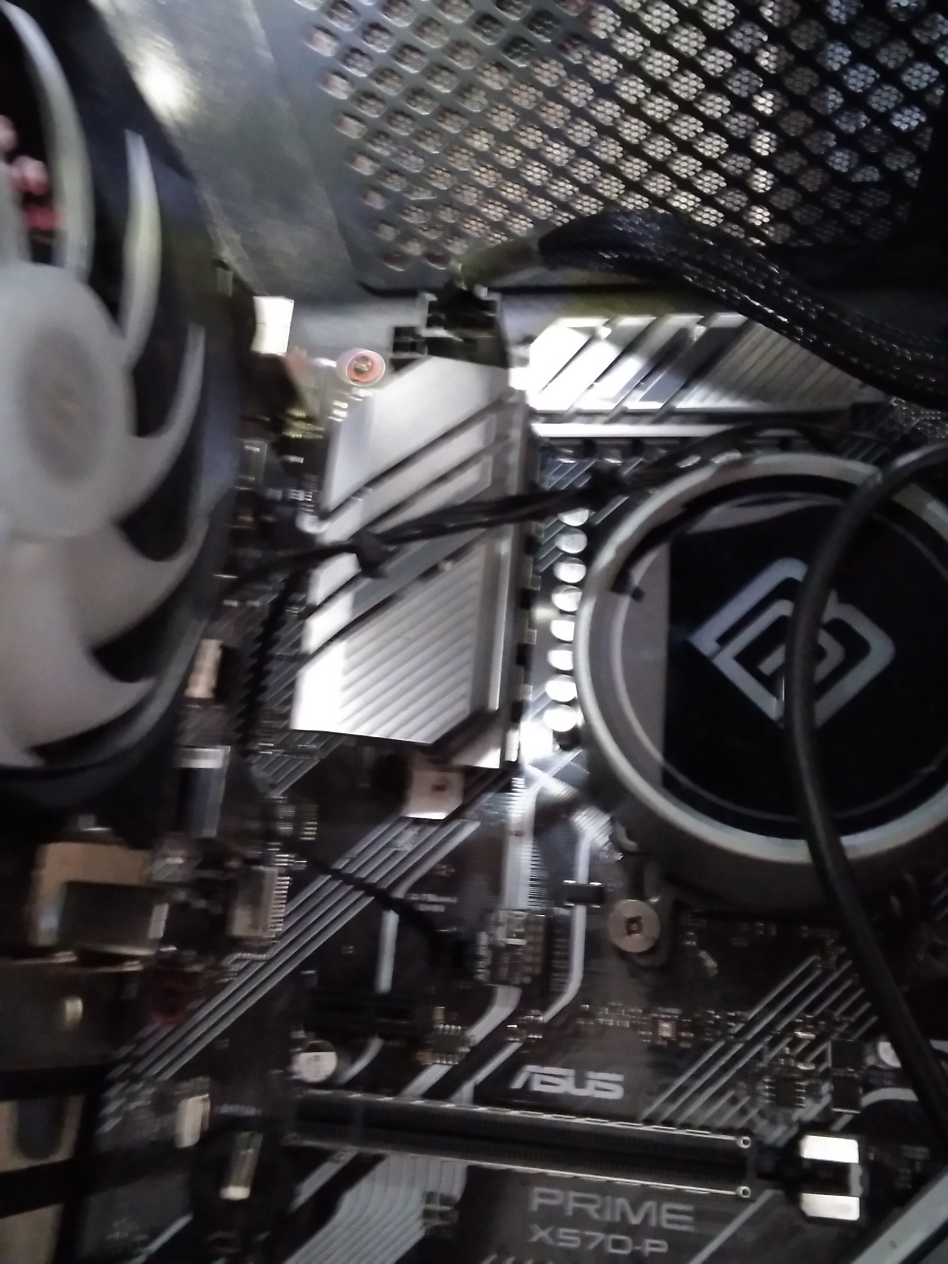

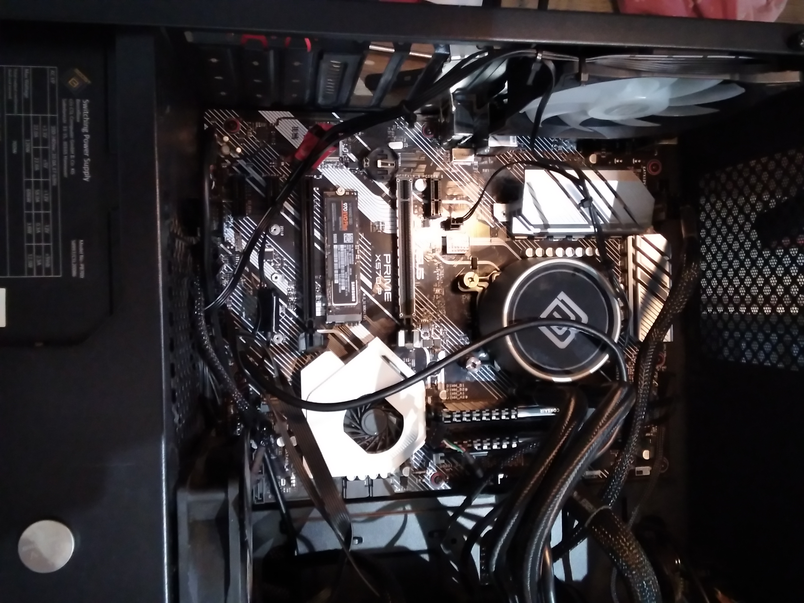

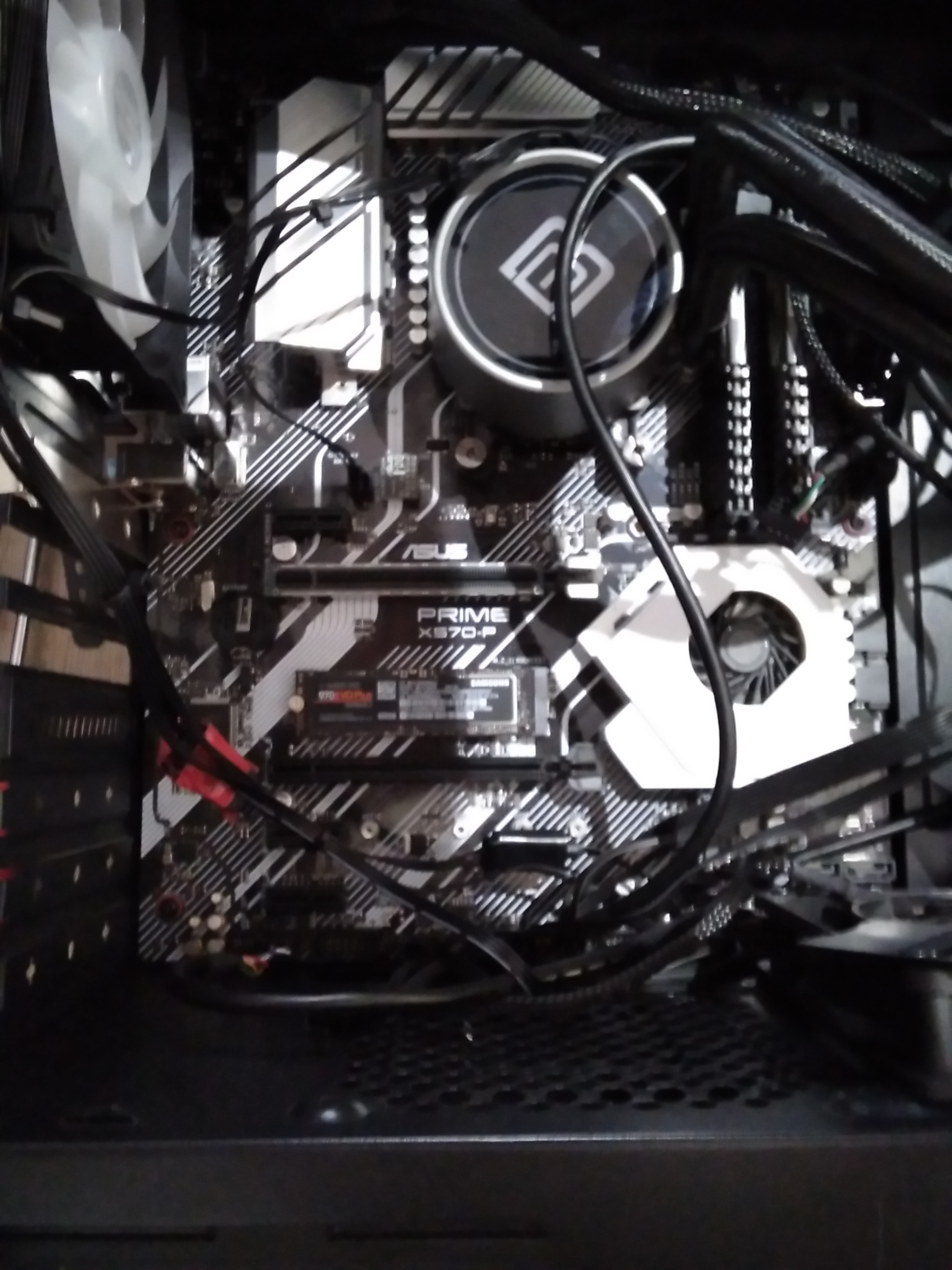

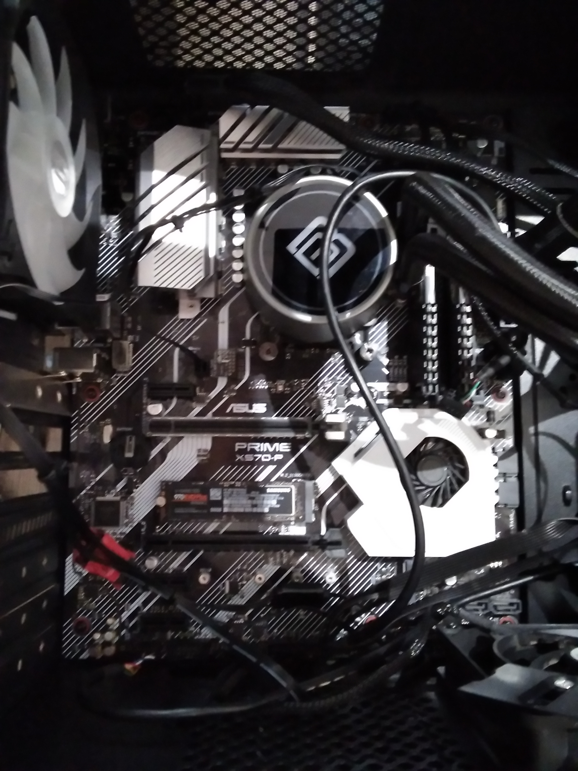

Auch mal Fotos vom PC inneren posten
Und was kam.... Blackscreen

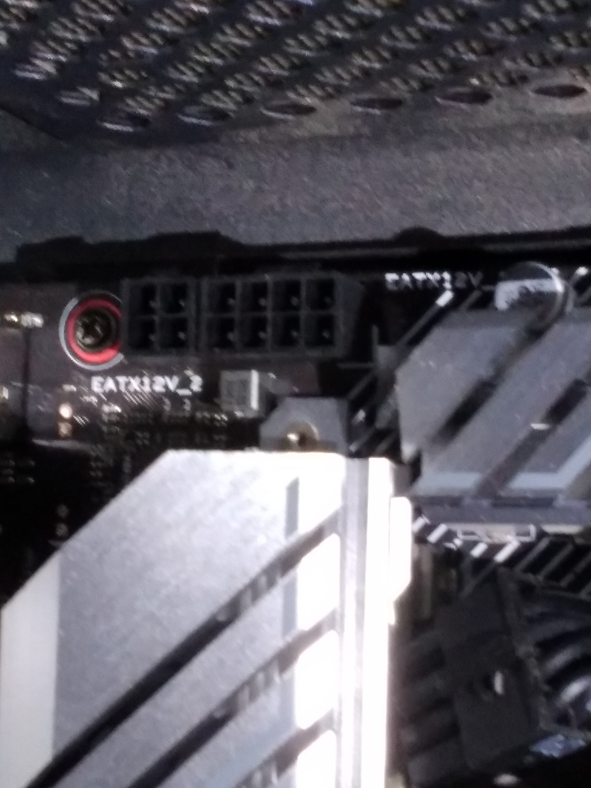

CPU Stromstecker oben links am Board auch nicht vergessen anzuschließen?
Das mit dem Lüfter dachte ich mir auch. Hab dann aus reiner Neugierde hinten und vorne an den Radiator nenn 120ger Lüfter randgemacht praktisch einen der zieht und einen der schiebt...
. Dachte mir das sehr ich dann schon in den Temperaturen ob der was bringt oder ned
Ist das der 4+4pin CPU Stromstecker? Und nicht der 6+2pin PCIe Stromstecker?
Das sieht man auf dem Bild nicht wirklich, es ist zu unscharf.

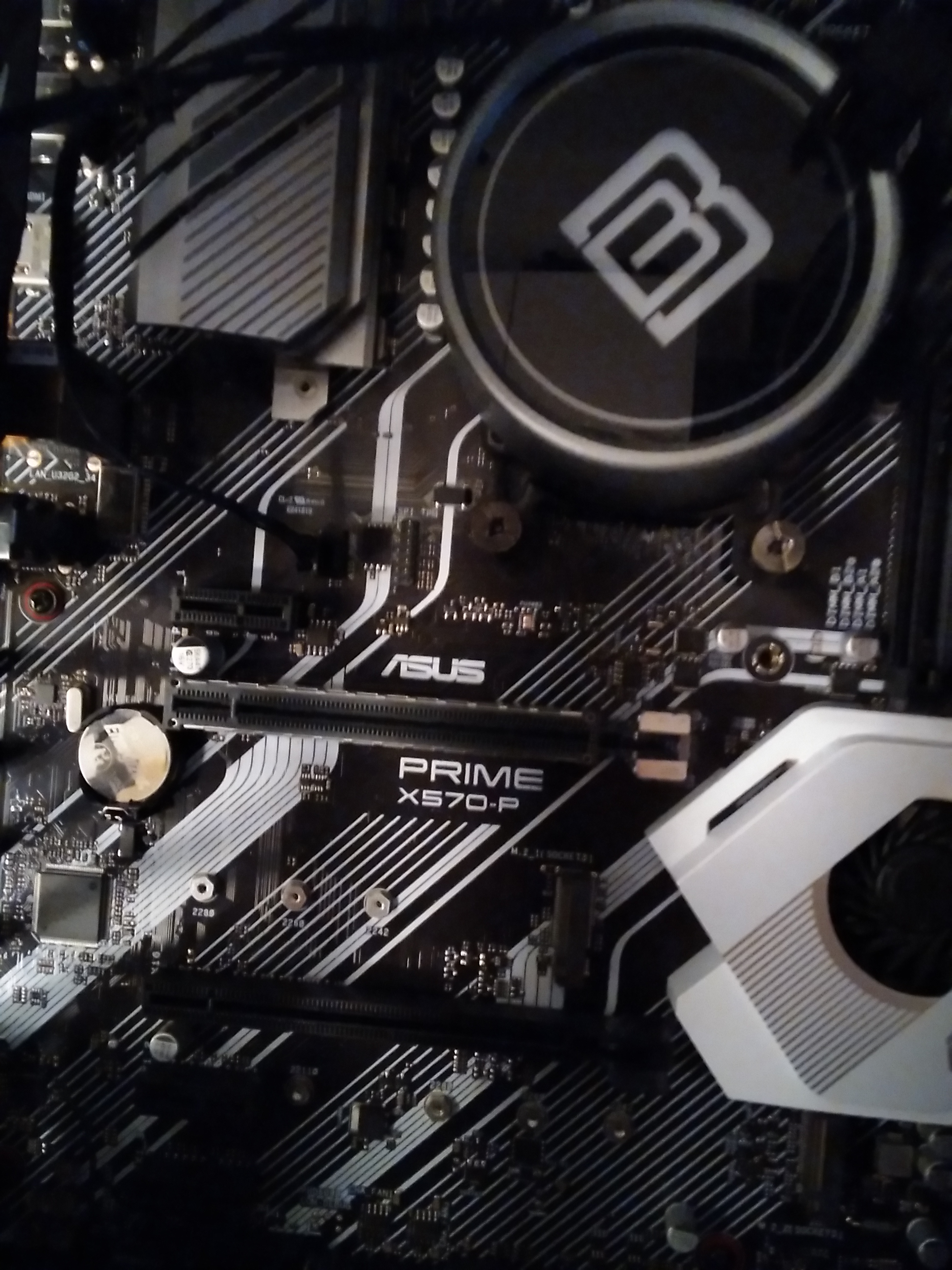

-Deine Mainboard Knopfzellen Batterie fehlt, die brauchst du natürlich.
-Ja, Grafikkarte brauchst du, damit du überhaupt ein Bild bekommst.

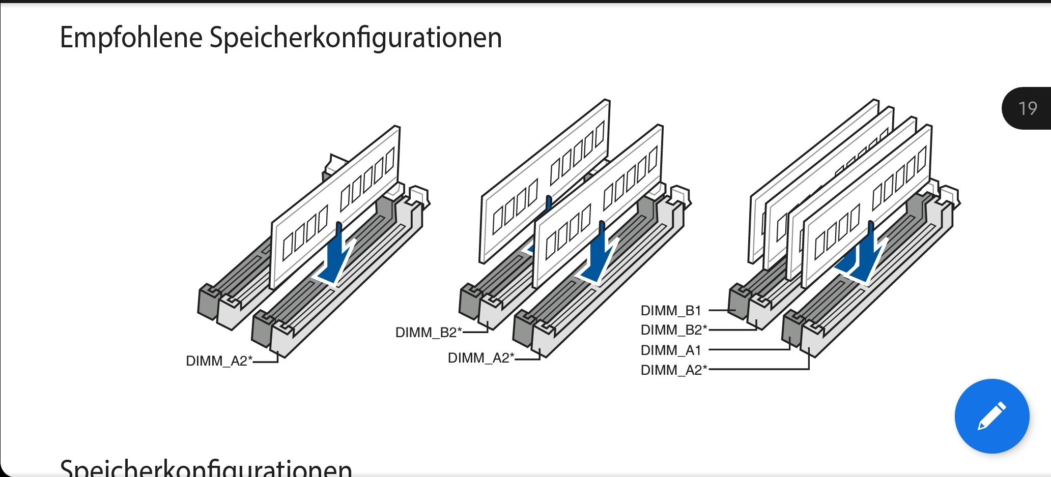

Der RAM Steckt falsch, der muss in A2 und B2
Leider habe ich keine. Beeper fürs Mainboard der !ir evtl !Al im entferntesten erzählen könnte wo es hapert.
dafür hat das Board oben rechts Status LEDs, die Zeigen, wo es Probleme gibt, die LED die dauerhaft leuchtet, da liegt dann das Problem.

Haaa ich bin nach der board Beschreibung vorgegangen. Dachte die Status leds gibt's nur bei msi und die RAMs hab ich bei a1 ,b1 gesteckt sorry für die späte Antwort und danke für deine Hilfe 😉))) ich mach mich gleich Mal dran die Sachen zu ändern 🙂
