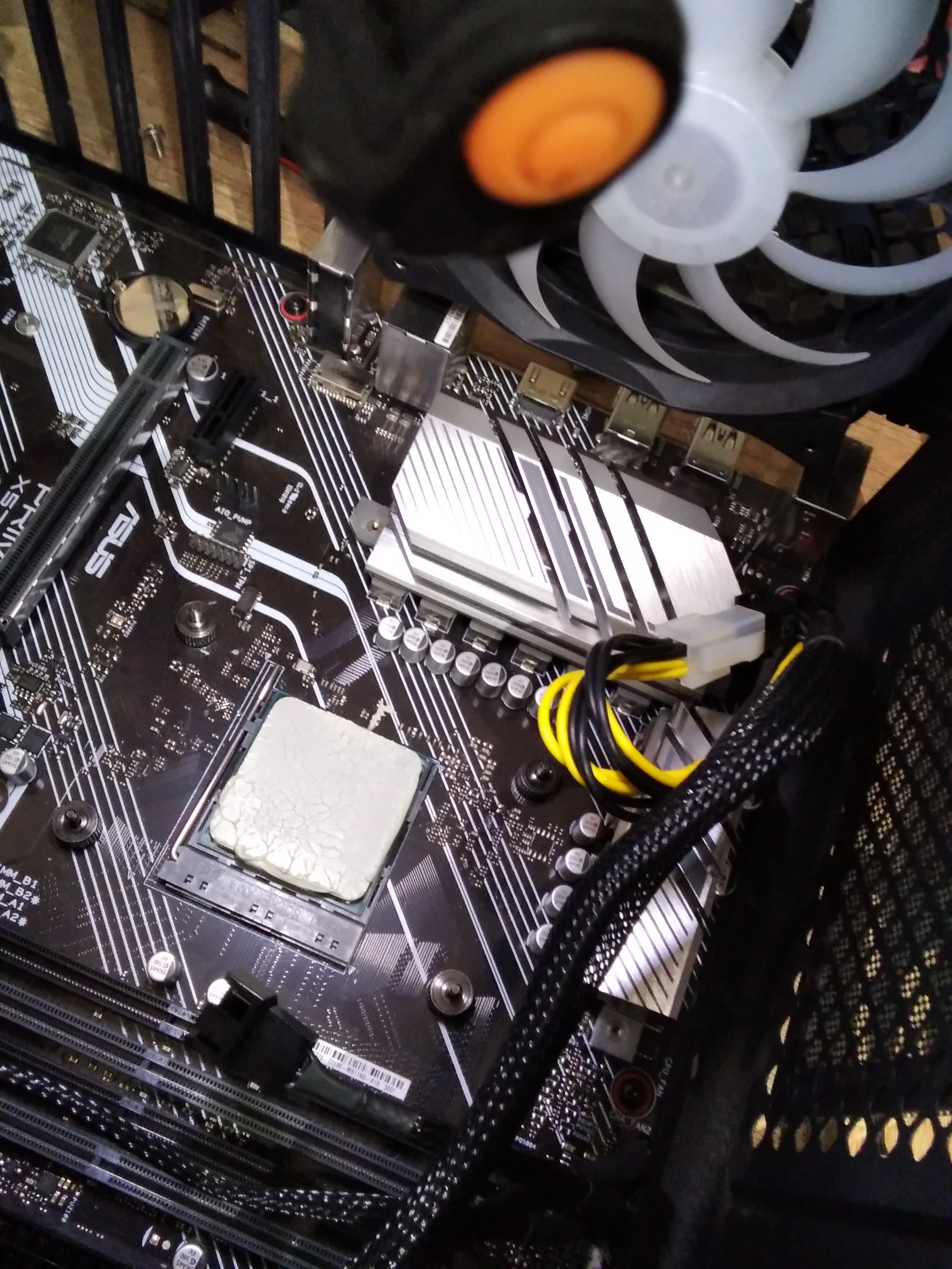

Bau das Board mal aus und leg es auf eine Pappe und bau das so mal außerhalb des Gehäuses auf und guck ob es dann geht.
Wenn nicht, andere CPU, RAM, Grafikkarte, Netzteil testen. Die Pins für den an/aus Taster kann man auch mit nem Schraubendreher für 1 Sekunde brücken, das simuliert den Taster druck zum PC start.

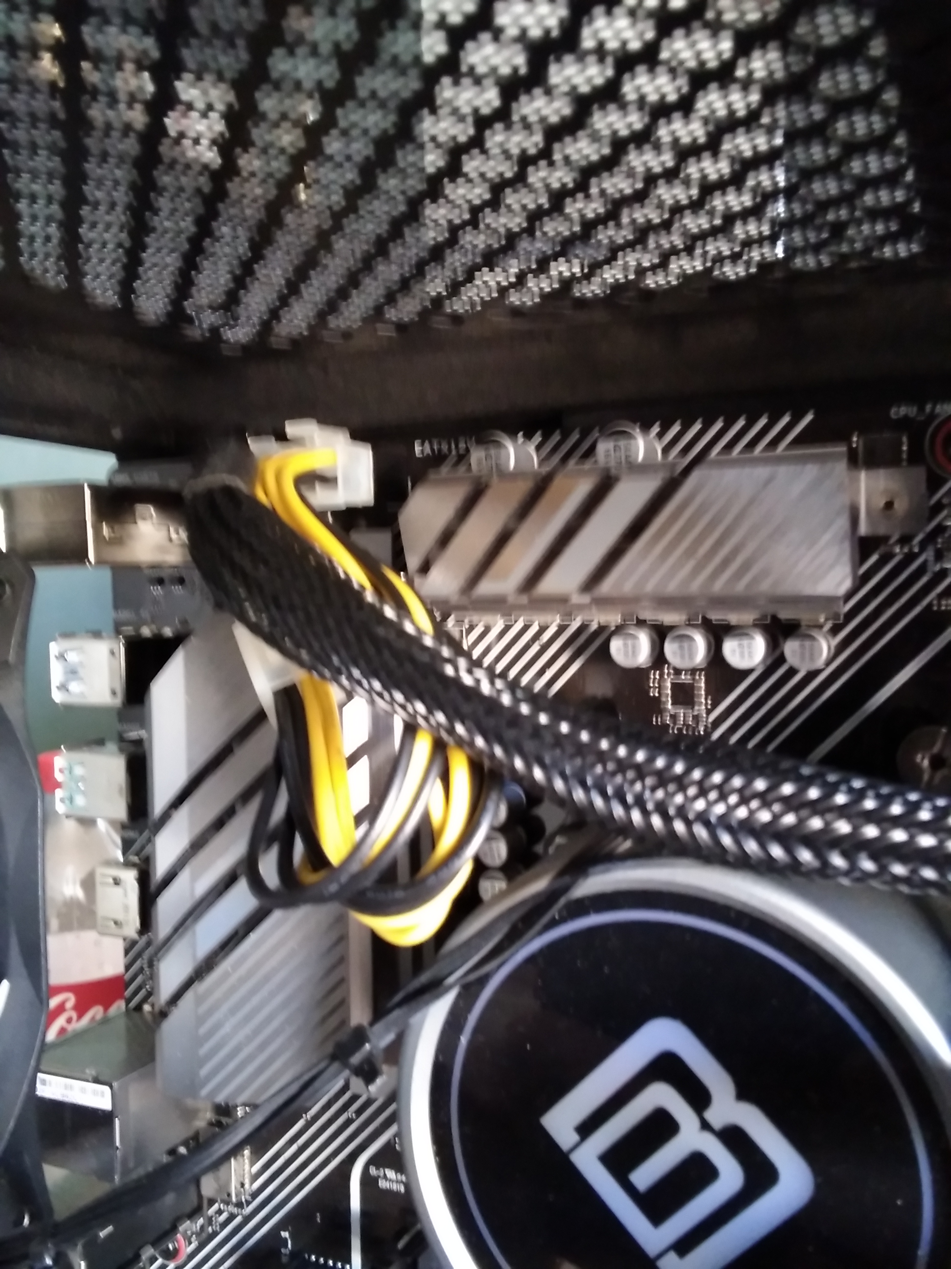

Klar hatte ich das beim testen dran. Hab jetzt trotzdem nen Weg gefunden um den 4poligen noch mit Strom zu versorgen. hatte noch ein kabel wo man den 4+4 Pin sozusagen geteilt hat mit nem ebenfalls 4pin Stecker welcher dann wieder in ein 4+4 gewachsen ist siehe foto- sollte eigentlich so gehen oder, weil die Spannung von 12v müssten ja gleich bleiben. Korrigiere mich wenn ich falsch liege. Aber ich verstehe den Blackscreen nicht, ... Ich werd's heut Abend Mal so machen und einfach runterbauen eins nach dem anderen. Denk ja ned das es die Grafikkarte ist, hat ja auf dem alten Board auch noch funktioniert...aber mit was fange ich an wegzunehmen. Die gk fällt ja flach da ich keine onboard Grafik habe... Ja wie gesagt heute Abend wenn ich daheim bin mach ich erst Mal so weiter wie gerade empfohlen, steh dann schon parat mitm Ergebnis positiv oder negativ 😬
Lass den Mist mit solchen Adaptern, den zusätzlichen 4 Pin brauchst du nicht.
Durch deine schlechte Bild Qualität, sieht man halt nicht, ob der Adapter richtig gepolt ist.
Bau halt mal deine alte CPU ein.
Ansonsten dann dein altes Board und die neue CPU (guck aber vorher, ob das passende UEFI Update drauf ist, damit deine neue CPU auf dem alten Board geht)
