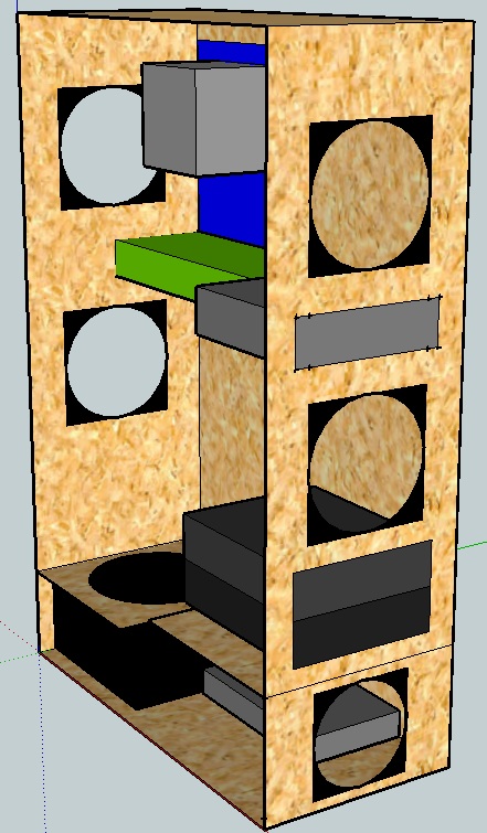

so hab mal bissl rumgespielt^^...und hier mal aus zwei ansichen und in 3D:rulez: wie ich mir das gedacht hab =)

Wenn du das Netzteil richtig rum montierst und ihm etwas Bodenfreiheit lässt, wäre das auch ganz gut, so kann es von unten reine kühle Luft für sich beanspruchen.
Zu dem Lüfter kann ich dir leider nichts sagen, Coolermaster ist aber eigentlich ganz gut, zumindest kein NoName
