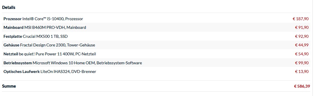

hier übrigens wenn man den PC selbst zusammen baut und die Teile bei Alternate bestellt, da hättest du ein Board dabei, was auch nen VGA Ausgang hätte (und auch HDMI und DVI) und du hättest ne SSD.
RAM fehlt hier, denn den hast ja schon.
Ich danke dir für den Hinweis und den Ratschlag. Ich bezweifle zwar, dass ich so ein Ding selbst zusammenbauen könnte 🙂 aber morgen, wenn diesen Fehlkauf jetzt mal zurückbringe/reklamiere (weder am TV wurde was angezeigt, noch über den zweiten gekauften Adapter), dann gibts sicherlich irgendwelche Optionen, die daraus entstehen. Und da werde ich deine Liste dann einfach mal dabei haben.
