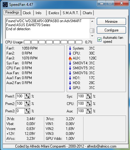

der rechner druckte, google chrome lief und der jdownloader war aktiv. Also eigentlich nichts, was viel Rechenleistung kostet.
hab ein Bild von speed-fan angehängt.

AUX ist ein nicht angeschlossener aber angezeigter Temperatur-Sensor.
Wie lange ist der Rechner auf dem Screen schon an? Die Temperaturen, insofern sie stimmen, sind ja schon ziemlich niedrig. Check die Temperaturen der Grafikkarte bitte noch mit GPU-Z.

der pc lief da schon eine weile. Nun weitere 2 Stunden und die Temperaturen haben sich nicht wirklich verändert.
Mit GPU-Z zeigt er für die Grafikkarte Temperaturen zwischen 32 und 34 Grad an...
Scheint dann wohl nicht an Überhitzung oder so zu liegen, oder?

Nach Überhitzung sollte sich der PC eigentlich sofort wieder starten lassen, daher denke ich weniger, dass es daran liegt. Die Temperaturen klingen auch normal. Teste mal, ob auch wirklich alle Lüfterstecker korrekt angeschlossen sind.
Interessant wäre, ob du irgendwas geändert hast, nachdem der PC nach dem Zusammenbau erstmal nicht lief. Das Fehlerbild klingt jedenfalls etwas seltsam, kann am Netzteil liegen, was mich bei bequiet auch nicht unbedingt wundern würde.
