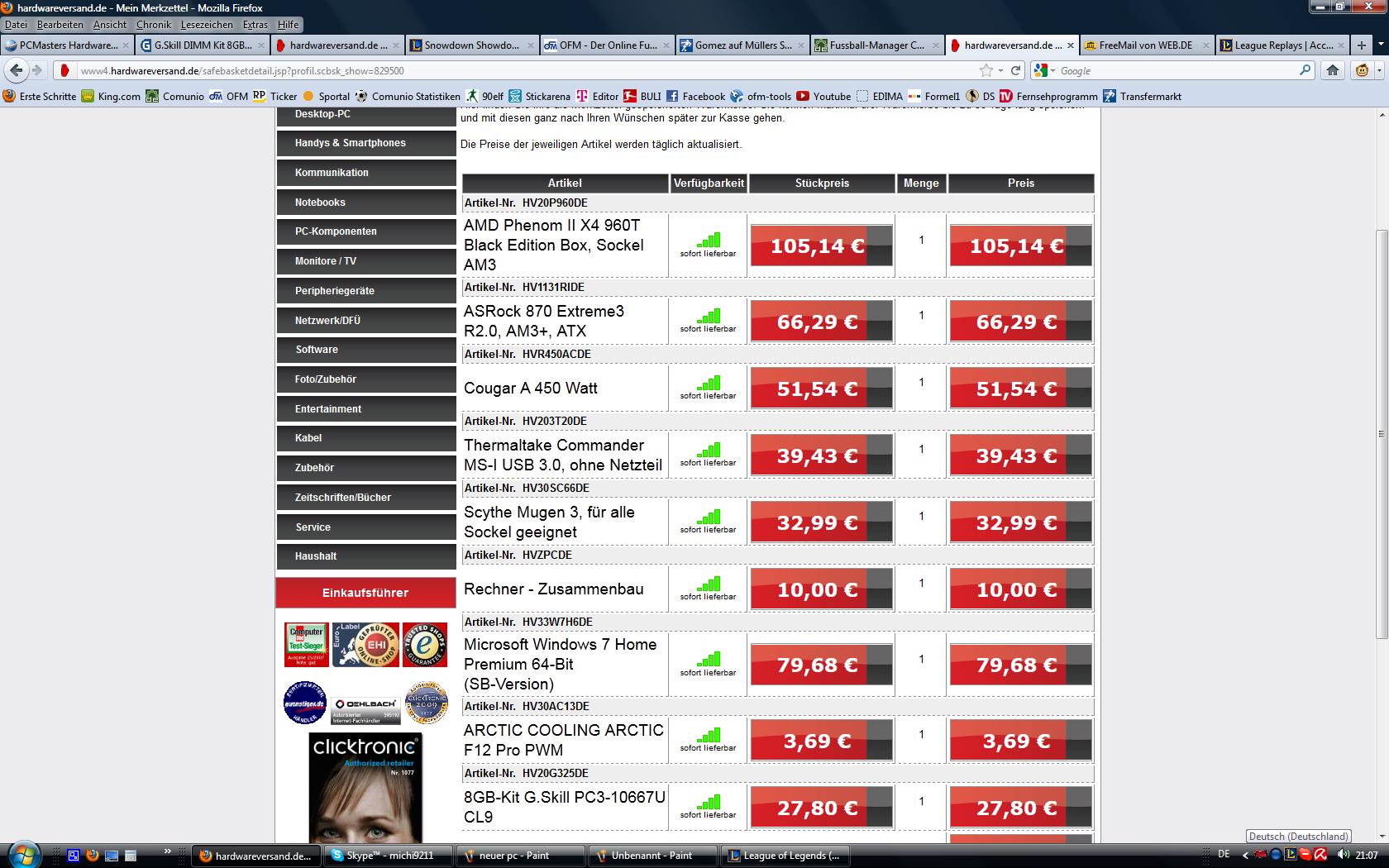

ich habe mir jetzt eure links und tipps angeschaut und habe daraus dieses paket rausbekommen(Anhang)
die grafikarte kann ich dann direkt einbauen oder brauch ich da noch kabel oder sowas?

2ELI0
Du brauchst die Kabel, die er mit dabei hatte.
Normalerweise hat das Netzteil die nötigen Kabel dafür, im Paket der Graka sind sie notfalls nochmal da.

also da er mir ja alles gibt wie er es bekommen hat(mit packung und allem drum und dran) müsste es also ohne probleme gehen und ich kann das oben genannte packet sorgenlos kaufen ohne probleme mit kabeln,software,kompatibilität oder öhnlichen zu haben?
p0lat
hi,
passt alles.
bedenke aber , dass hwv den Cpu Kühler nicht einbaut , den muss du selber einbauen.
und ein Katana 3 macht es eigentlich auch muss nicht so ein riesen Kühler sein , ich selber hab ein coolermaster hyper tx3 und habe höchstens nur 50-55° im last
Abgesehen davon weiß ich garnicht ob der Mugen in das Gehäuse reinpasst , da musst du Phenom fragen.
Sonst ist alles ok du brauchst keine Kabel oder so
Die Netzteile haben selber die Stromkabel da brauchste nichts.
Phenom.
Aber selber den HR-02, welcher noch minimal 2 Millimeter höher ist, empfehlen ... :roll:
Ja, passt. Thermaltake gibt das Gehäuse für Kühler bis 170 mm frei.
Noch ein Punkt, der gegen die Vengeance spricht:
Die übergroßen und absolut unnötigen Heatspreader könnten u.U. mit dem Kühler kollidieren.
Austauschen ..!

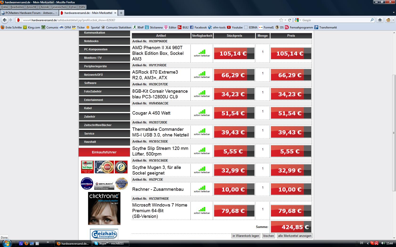

im anhang sieht man jetzt die entgültige wahl.
allen danke für die schnelle und vor allem gute hilfe 🙂
unf falls es nicht geht schreiben die mich ja sicher an

Phenom.
Wieso auf einmal einen PWM-Lüfter als Gehäuselüfter?
Ich würde vorziehen ...
Jemand hatte es ja schon erwähnt, die Hardwareversender bauen den CPU-Kühler nicht mit ein, Du müsstest also nochmal selbst Hand anlegen. Warum also nicht gleich den kompletten Rechner selbst montieren? So könntest Du wenigstens sichergehen, dass alles sorgsam erledigt wurde (man liest des öfteren, dass HWV das nur sehr 'lieblos' zusammenklöppelt) So schwer ist der Zusammenbau nicht, da es praktisch nicht möglich ist, irgendetwas falsch zu montieren. Entsprechende Anleitungen oder die direkte Nachfrage hier im Forum helfen außerdem ...
ClisClis
Und nicht das es nur der CPU Kühler wäre, denn je nach Gehäuse (ich weiss jetzt nicht, wie es bei diesem Gehäuse ist) bzw. meistens, muss für den Einbau des CPU Kühlers auch das Mainboard ausgebaut werden. Dazu müssen dann alle Kabel weg und dann hast du eigentlich den ganzen Zusammenbau vor dir, bis auf das einsetzen der CPU, was mit einem Hebel geschiet und dem einbauen des Laufwerkes und des Netzteils, was mit 2-4 Schrauben getan ist. Also die 20 Euro nicht wirklich wert. Vorallem, wenn man mit einrechnet, dass du dir eine Menge Spass entgehen lässt.
