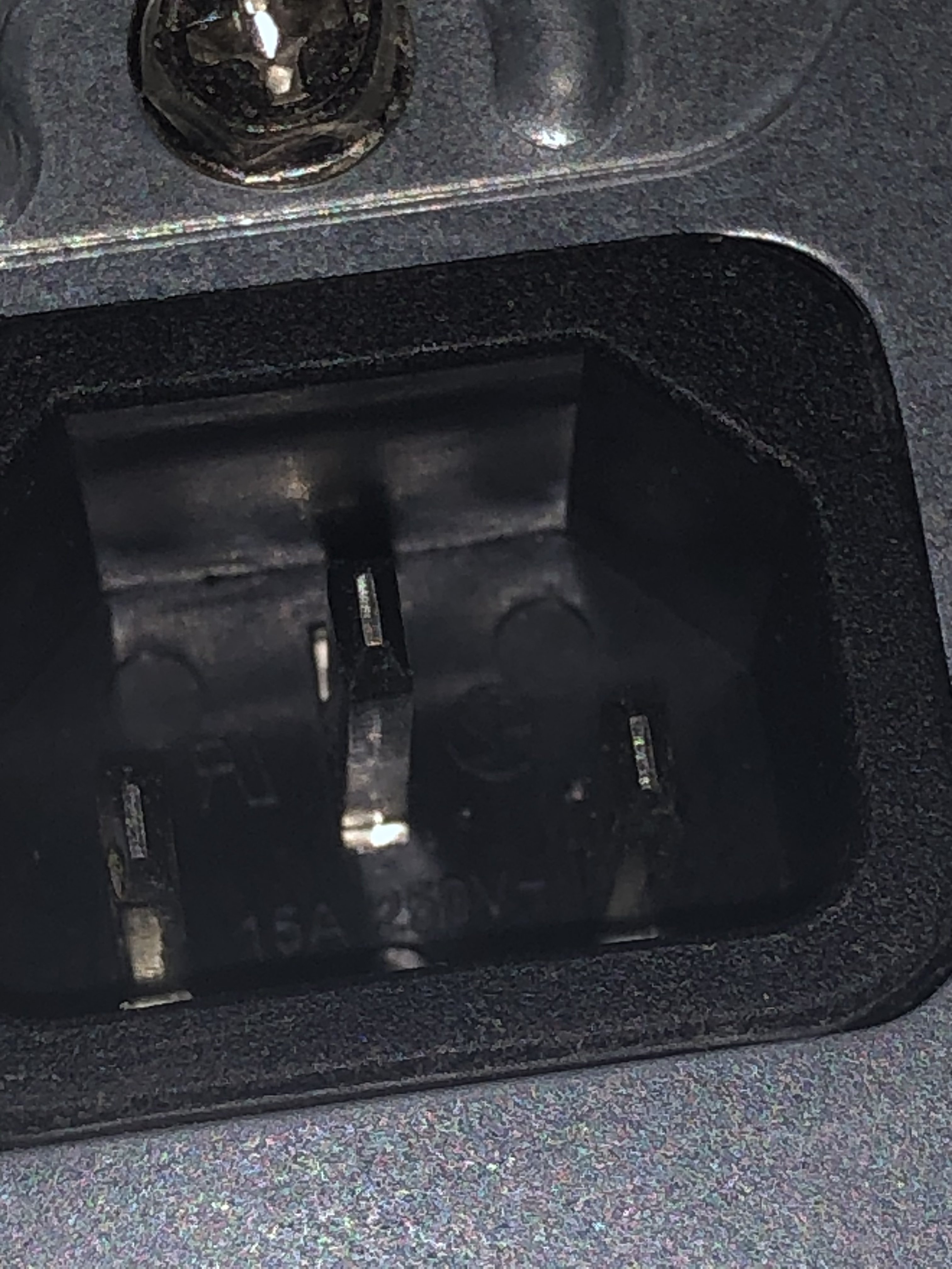

Mein Netzteil hat angeblich über 3000 Watt!!
3750, wenn ich dem Glauben schenken kann, was ich ausgerechnet habe.
15 Ampere
250 Volt
und wie kommst du darauf?

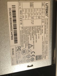

Am Netzteil gibt es ein Aufkleber mit den Leistungsdaten, davon müsstest du ein Foto machen, musst halt dafür das Gehäuse öffnen. Das Foto vom Netzteil Kabel Anschluss bringt einen nichts.
Kannst uach gleich mal ein Foto von dem Mainboard machen
15 Ampere
250 Volt
jop, das ist die Eingangsspannung, die bringt uns nichts, den jedes Netzteil was an unserem Stromnetz hängt läuft mit 230-250V

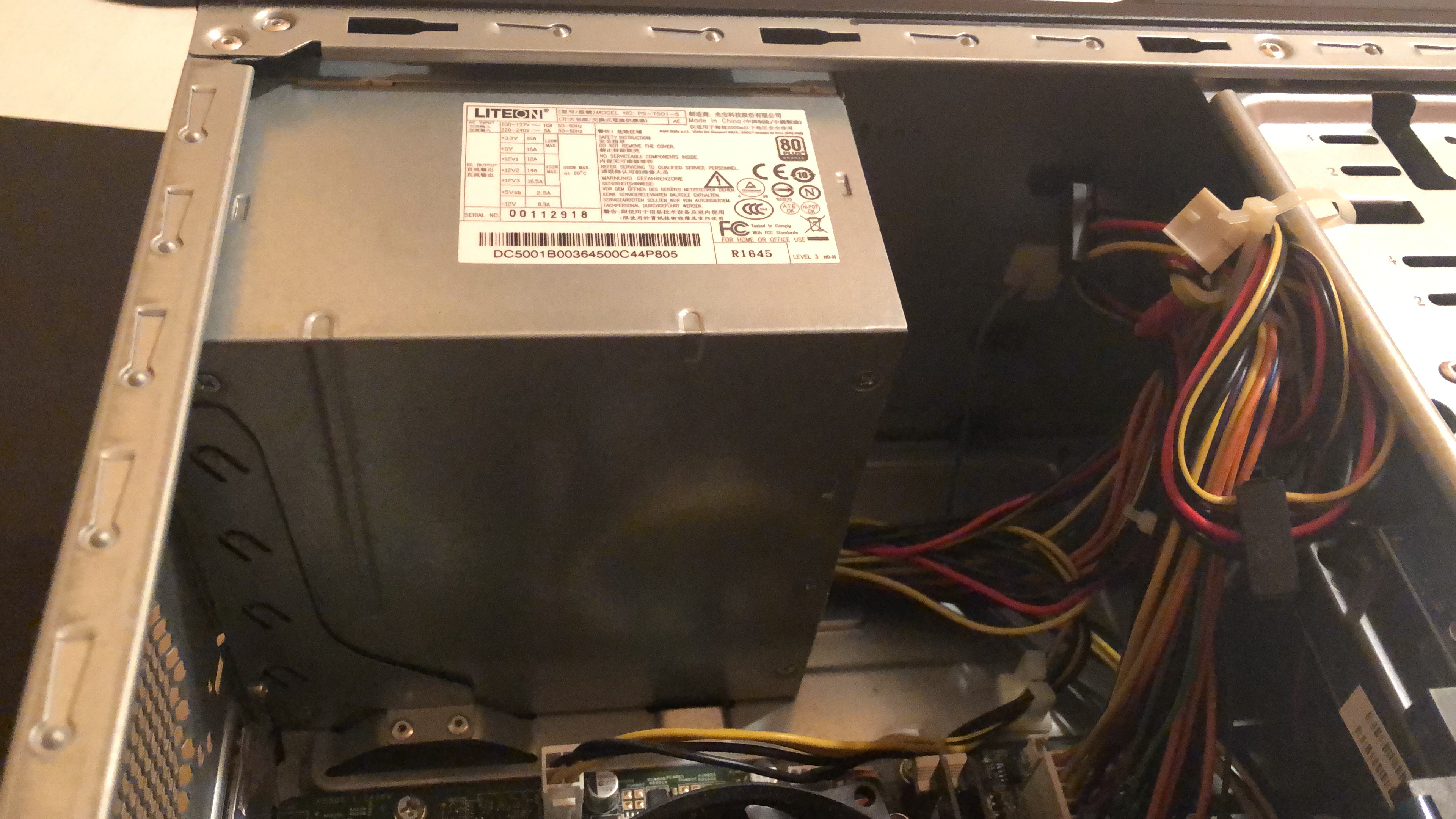

Falls euch das irgendwie weiterhilft...

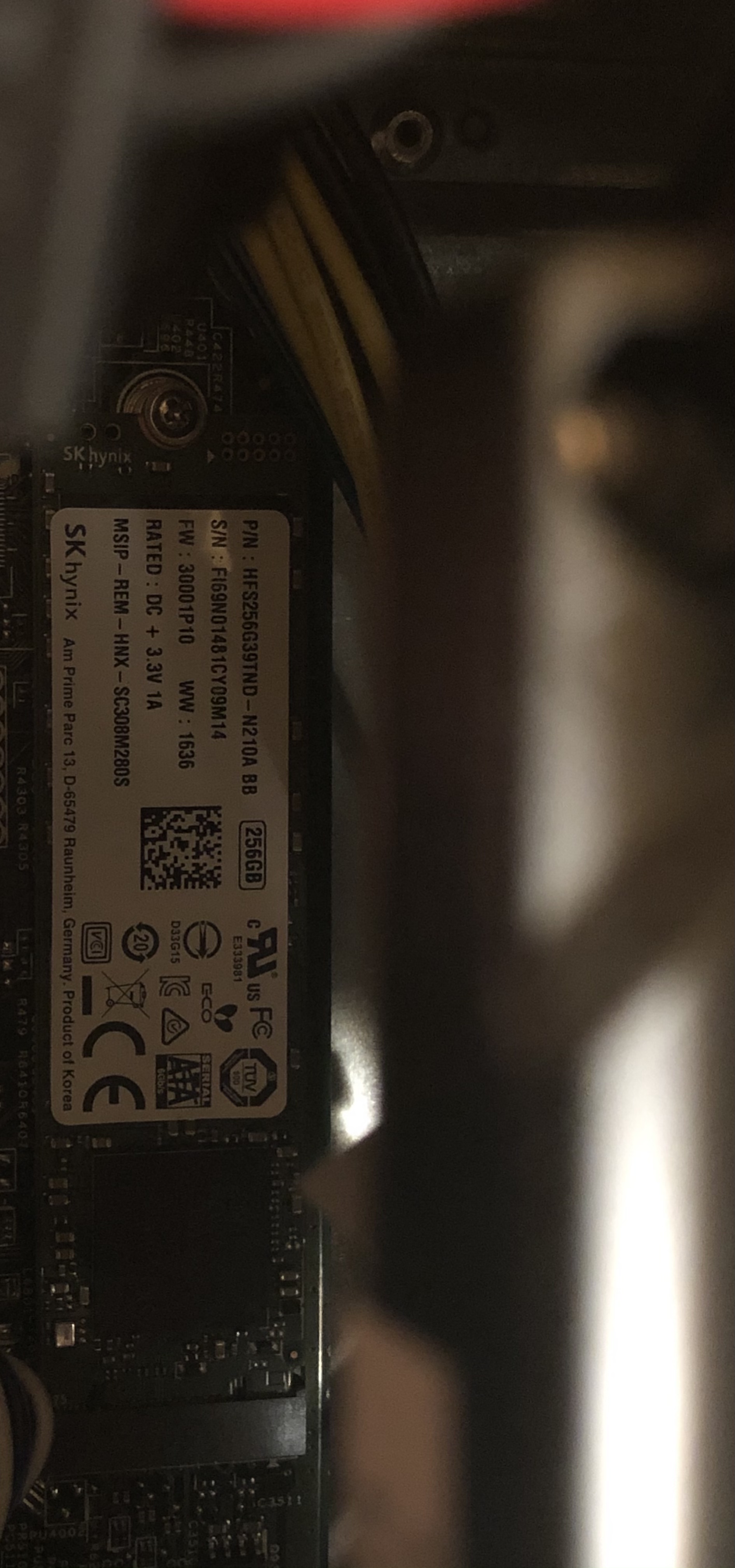

1. Bild ist ne SSD.
2. Bild ist das Netzteil mit dem Netzteil Aufkleber, leider kann man in der Perspektive nicht viel davon erkennen, von dem Aufkleber bitte ein Foto, so das man auch die Daten lesen kann, die drauf stehen.

Besser?

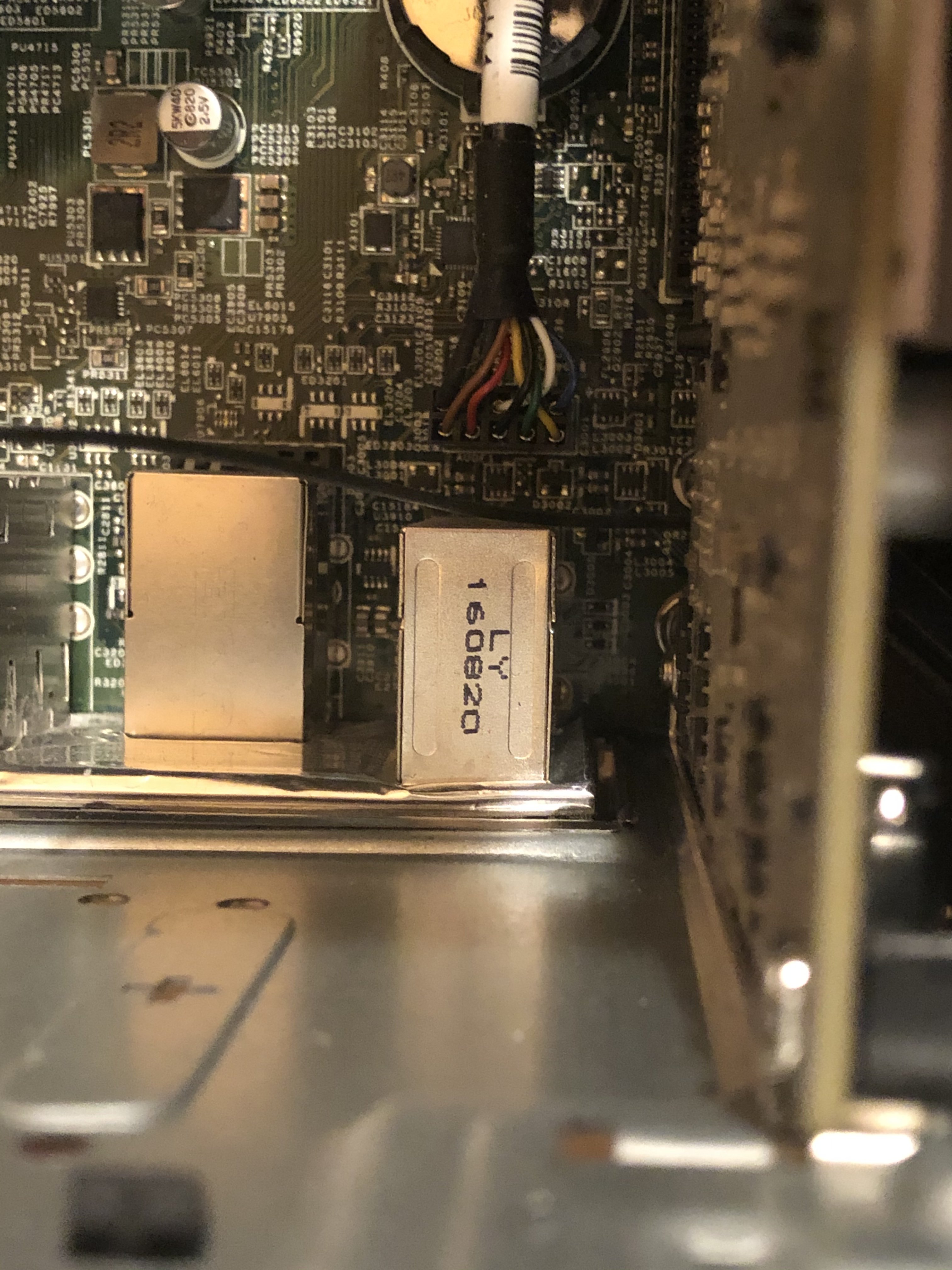

Mit dem zweiten Bild kann ich nicht wirklich was anfangen.
Vermutlich Abkürzung für Kabylake?
Oder Komponentenanschluss?

das zweite Bild bringt einem nicht viel.
du sollst einfach mal dein gesamtes Mainboard Fotografieren, wie hier
das Netzteil sollte passen, sofern es 2x 6+2pin PCIe Stromstecker für die Grafikkarte besitzt
Dein Netzteil hat 500Watt, von der Effizienz mal ganz abgesehen, denke ich, dass es eng wird mit einer neuen GPU.

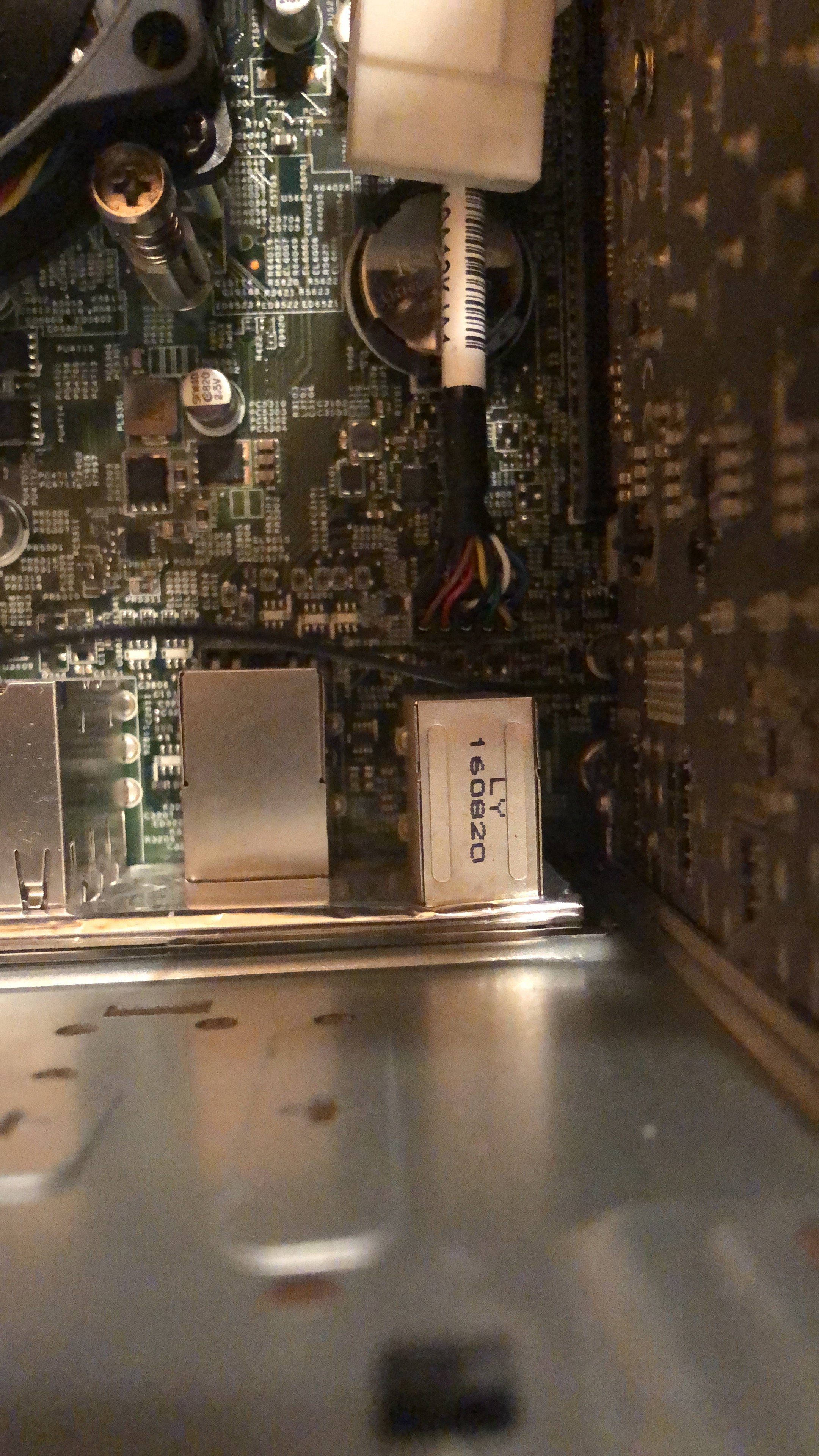

So, besser wird das nicht
nicht wirklich, denn man sieht nicht das ganze Board, du hast halt nur ein kleinen Teil davon fotografiert, man sieht da halt nur den Audio Anschluss.
Machen wir es anders, welchen Acer PC hast du genau? welches Modell?

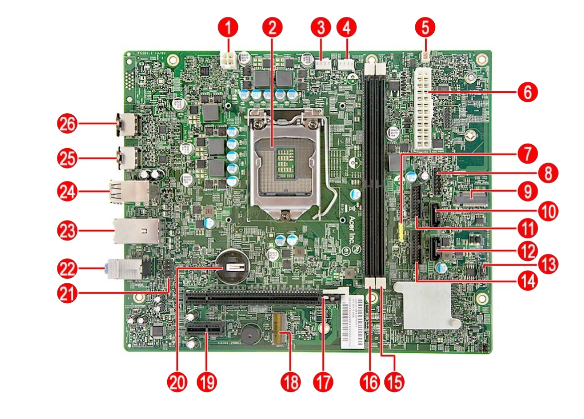

Das ist dein Mainboard, Nummer 1 und 6 sind die Stromanschlüsse, die entsprechen bei dir dem Standard, da hat Acer nichts geändert, da kannst du jederzeit auch ein anderes stärkeres Netzteil verbauen
