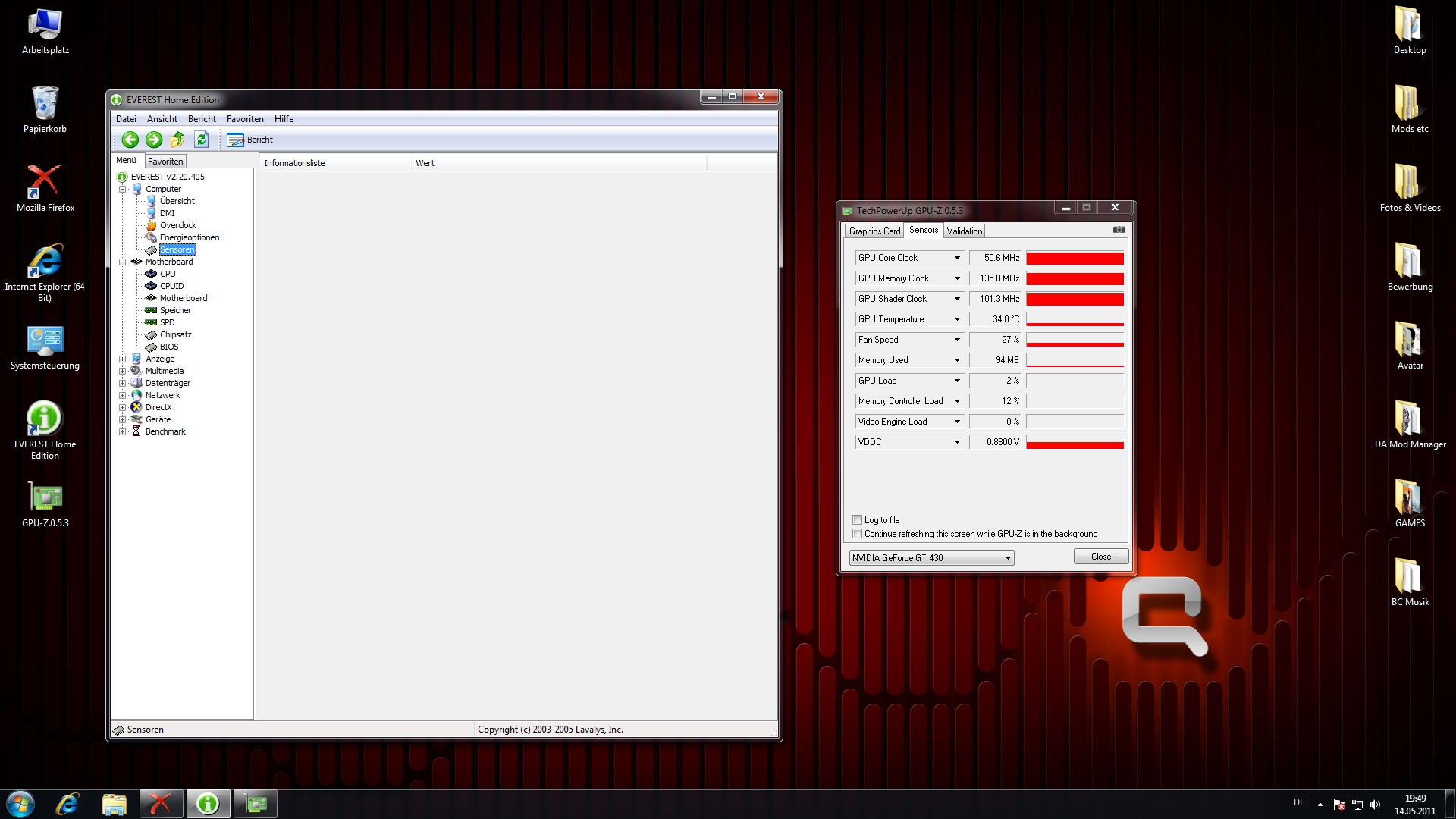

Oh man, bei mir steht unter Sensoren gar nichts. Nur oben steht Informationsleiste und Wert, aber drunter ist nur ein leeres und graues Feld. Hab auch das Tool GPU-Z. Hab mal nen Screenshot vom Desktop gemacht, aber weiß jetzt nicht genau wie ich das hier einfügen kann. Sorry, aber kenn mich nun wirklich nicht so gut aus.
Agarastop
Sry wegen Doppelpost. Habs mal als Anhang probiert.

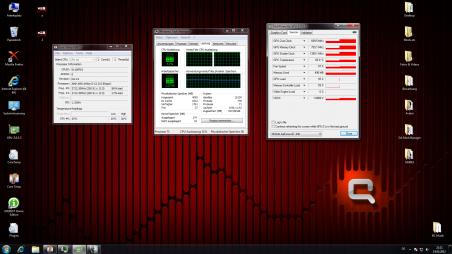

Hier der Screen von Core Temp.
Edit: Ok, dass ist aber nicht unter Volllast.

R32
Also nochmal zum mit schreiben...
Du hast einfach den alten Treiber drauf gelassen und die neue Karte eingebaut?
Dann ists kein großes Wunder..
Deinstallier den Treiber komplett, und zieh dann den aktuellen (aus meinem link) drauf.
Das könnte das Problem schon beheben.

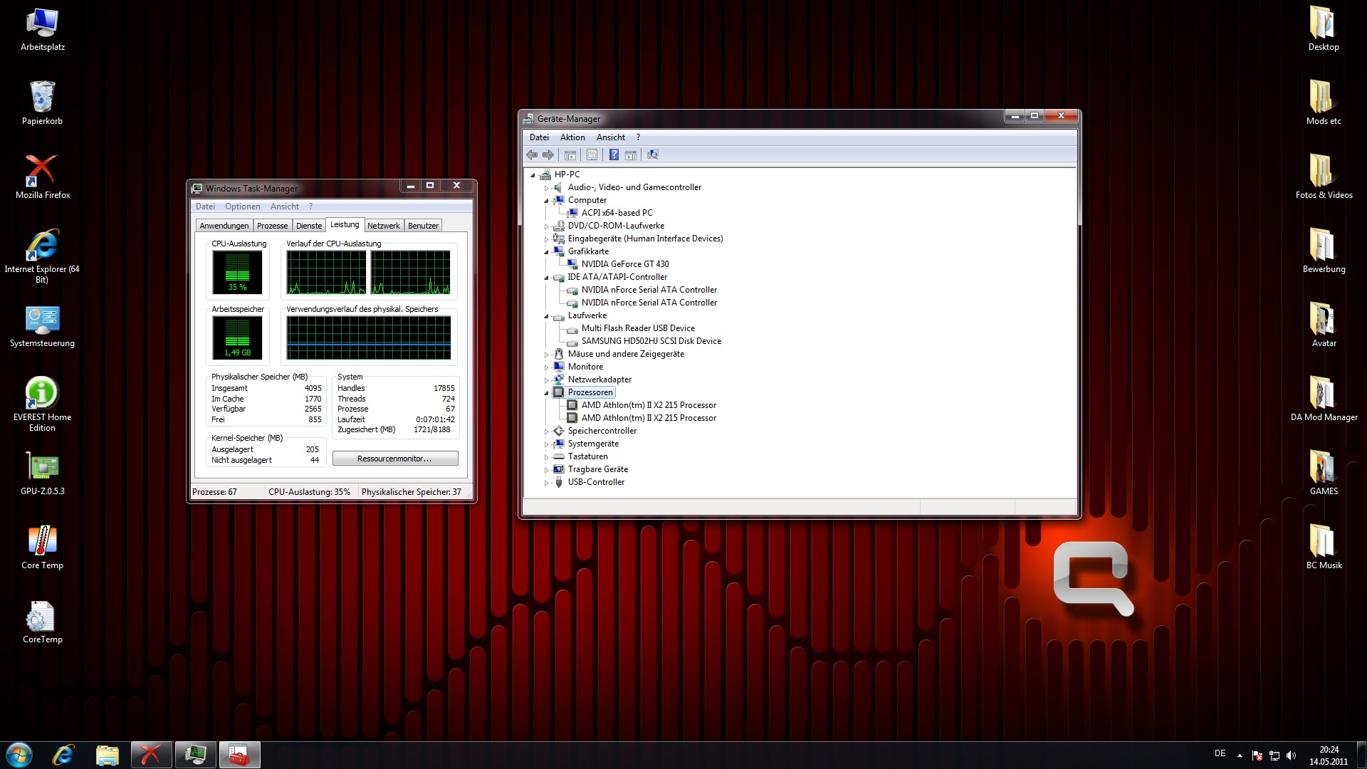

Desweiteren wundert mich, das Core Temp nur einen Kern erkennt.
Starte mal den Task Manager und schau unter der Registerkarte "Leistung" wieviel Felder bei CPU angezeigt werden.
Guck auch mal im Geräte Manager, wieviele Kerne dort erkannt werden.
Achja, Idle ist uninteressant, wir brauchen die Temperaturen unter voller Last.

R32
Schaut ok aus

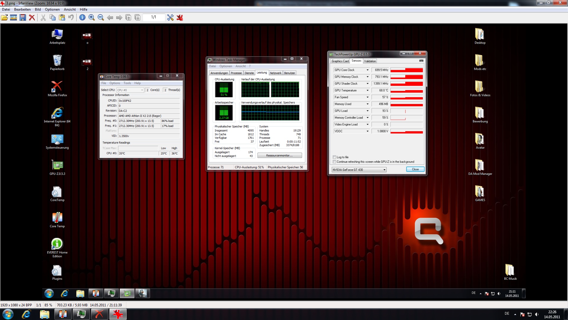

Edit: Ok, ich habe nun die neueste Version 270.61 installiert. Ich werde jetzt mal Crysis 2 starten und versuchen einen Screenshot der Tools zu machen.
Edit 2: So, nun hab ich mal 5min Crysis 2 gespielt, auf Einstellung 1920x1080. Es lief eigentlich wie immer einwandfrei. Hab jetzt mal nen Screen während dem Spielen gemacht. Das ist aber halt nur nach knapp 5min Spielzeit. Wenn ich länger Spiele, dann wird die Grafikkarte z.B auch über 70C° heiß. Was ich noch komisch finde ist, 2 Wochen lief ja alles super auf hohen Einstellungen, und dann vor 2 Tagen auf einen Schlag fings an. Ach jetzt weiß ich wie man beim Editieren etwas anhängt 🙂

Läufts nun mit dem Treiber oder nicht?
Auf dem Screen kann man auch nichts erkennen.

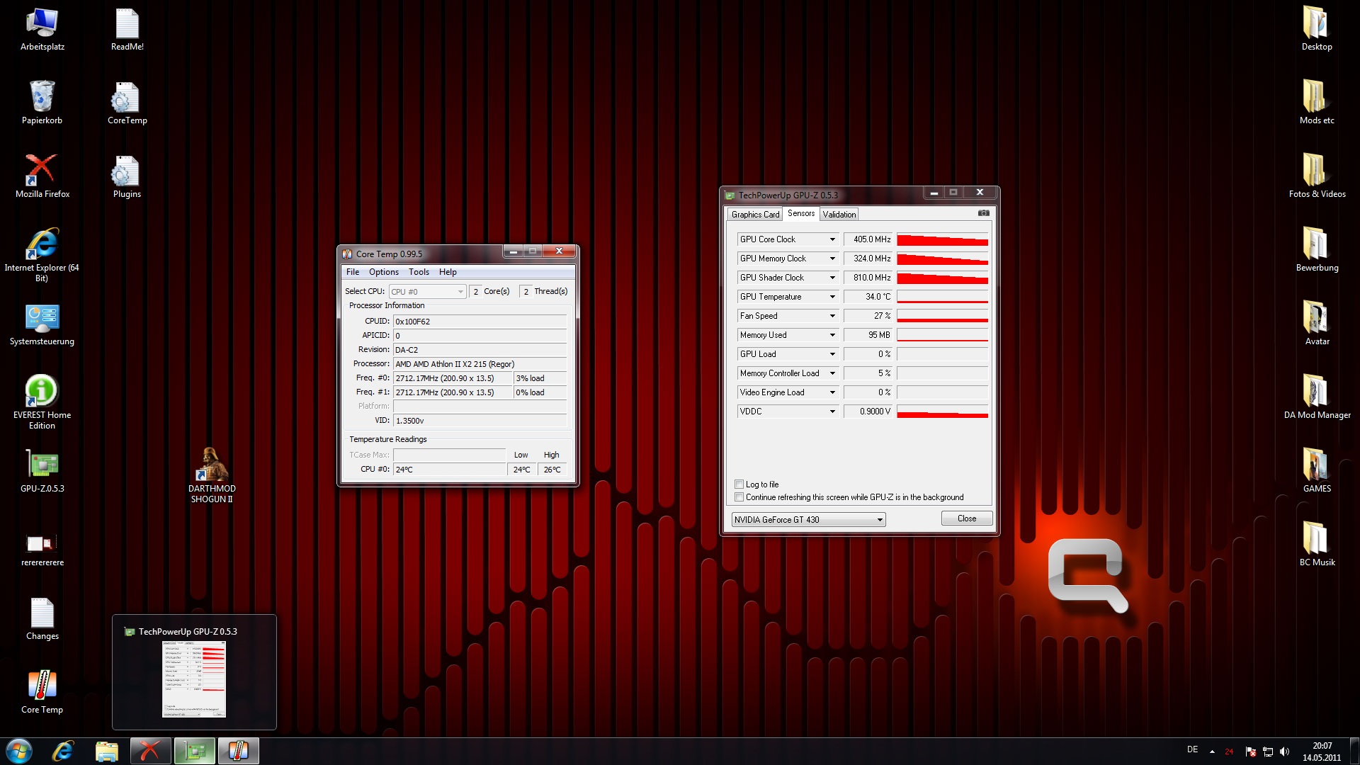

Ach ich hab jetzt nur auf deine Antwort gewartet. Oh man wieso geht dieser Screenshot diesmal nicht zu vergrößern? Hmm, ich hoffe jetzt klappts.

R32
Die Temperatur der Karte ist nicht das Problem.
Auch 80 oder 90° hält die locker aus.
Ich würde an deiner Stelle jetzt mal ne Runde spielen, und schauen ob die Fehler wieder auftreten.
