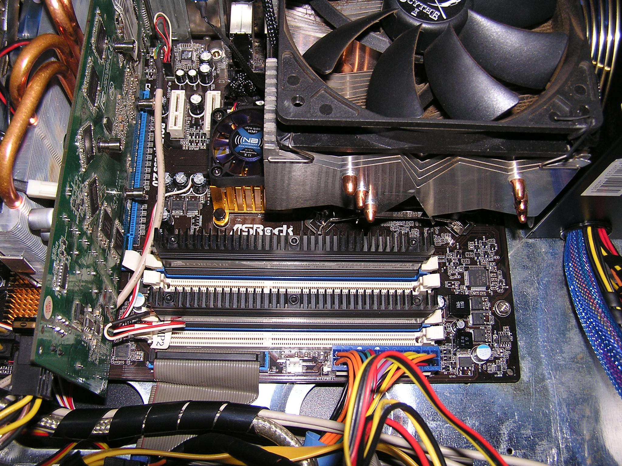

Hatte in meinem schlecht belüfteten Gehäuse auch Wärmeprobleme mit der NB. Der Betrieb ohne Seitenwand machte keine Probleme. 24h Prime liefen mit Seitenwand, 10min Siedler nicht. Eine Lüftersteuerung mit Temperaturfühlern nervte schon nach 2min. Der NB-Kühler hatte da 75°. Es mußte eine Lösung her.
gefiel mir besonders
hatte ich auch in die engere Wahl einbezogen
war auch eine Überlegung wert.
Am Ende wurde es ein 40er Lüfter von Noiseblocker mit ~3000 rpm auf dem Originalkühler. Befestigt mit Modellbau-Kraftstoffschlauch (Silikon) als Spreizdübel und Schrauben.
