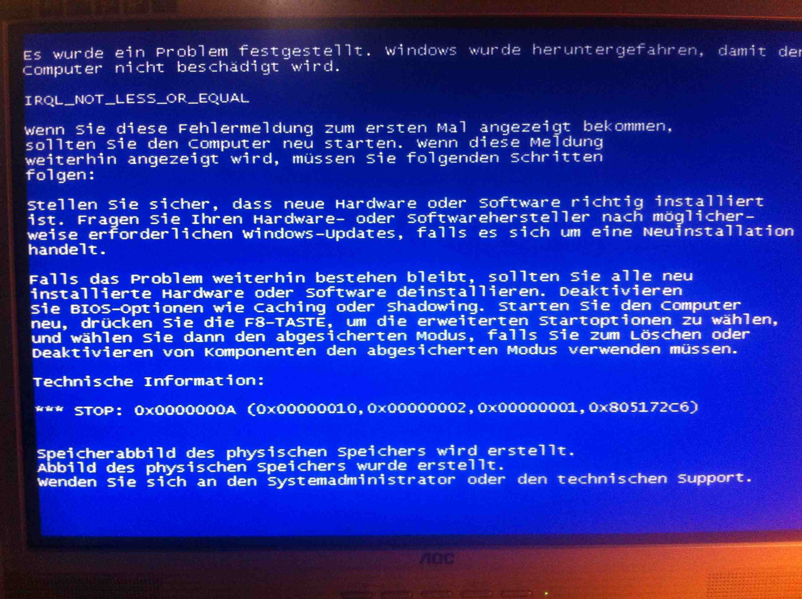

Habe das Problem das ich auf mein Board 4gb eingebaut habe.
Das Problem besteht darin das ich jetzt in Games öfters Bluescreens angezeigt bekomme.

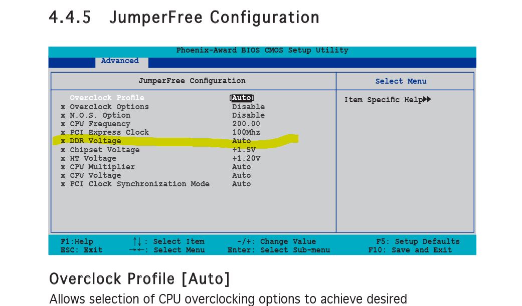

Wo kann ich denn die Spannung erhöhen? Im bios kann ich zwar die Timings eieinstellen
Aber sonst habe ich es nicht gesehen.

Spannung erhöht um 0.1

Werde den nächsten bluescreen mal uploaden.
