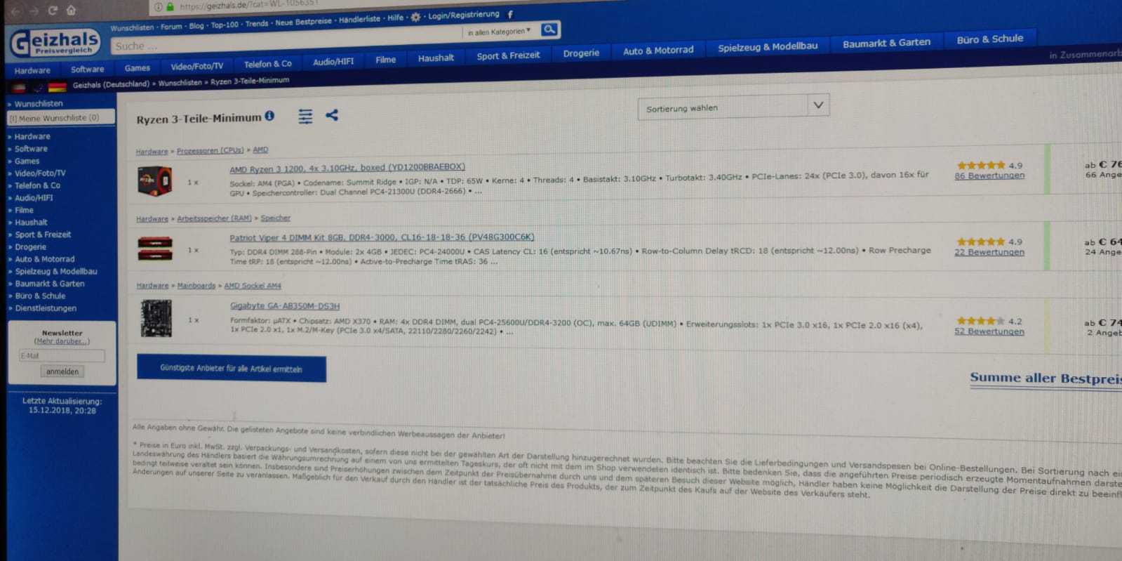

Ok sry habe das vertauscht also RAM ist Patriot Viper 4 Dimm Kit 8 GB
Gigabyte GA-AB350M-DS3H

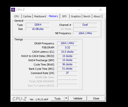

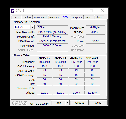

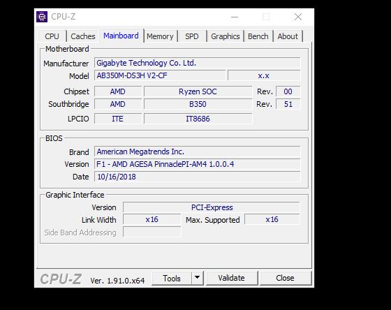

Installiere dir mal das Programm CPU-Z und mach da mal ein Bild vom Reiter Mainboard, Memory und SPD
Bei deinem Board ist noch die erste BIOS/UEFI Version drauf, da sollte man dringend Updaten.
Das geht bei dir nur in Etappen, erst den aktuellsten AMD Chipsatz Treiber laden und installieren, danach das Update auf F31, dann auf F40 und dann auf F50.
Dein RAM läuft nur mit 2133Mhz, das kostet ordentlich CPU Leistung, da muss man im BIOS/UEFI XMP oder DOCP aktivieren und dann für deine CPU das 2933Mhz Profil laden.
