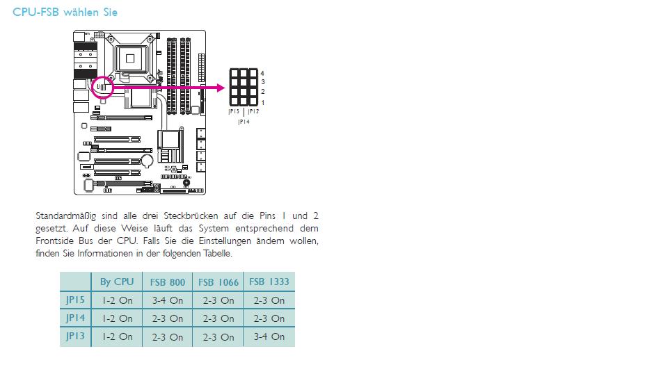

Möglich wäre noch, nur den 800er als 667er laufen zu lassen. Hab gerade mal im Handbuch gestöbert:
In der eingeschränkten "European Version" gibts sogar einen Abschnitt in Deutsch.
Was ist mit den Jumpern neben der CPU im Bogen der Heatpipe (JP13,14,15)? gibt es da im Handbuch nicht dokumentierte Einstellungen wie z.B. 1600er FSB (mit 667er RAM)? Da sollte bei falscher Einstellung nichts zu zerstören sein, höchstens daß der Rechner nicht losgeht oder mit Standardtakt startet. 3 Jumper mit je 4 Pins, und dann nur 4 dokumentierte Stellungen? Die Funktion müßte ähnlich wie auf dem Asrock P41 sein.
verstehe nicht ganz was du meinst..
also im handbuch steht nichts von dem jumpern, außer wie man sie für USB oder PS/2 einstellt 🙁

Wenn ich das richtige Handbuch erwischt habe, .... Ich glaube nach Betrachten dieser Bilder
liege ich total falsch. Da ist wohl sehr viel weggespart worden. Ich bin von dem Bild im Anhang ausgegangen. Entschuldigung.

Kein Problem 😉
Die Bilder vom Link sind die richtigen 🙂
Naja so wie es der Threadersteller von den von dir gezeigten Link beschreibt, ist das hier ein reines OC Board..

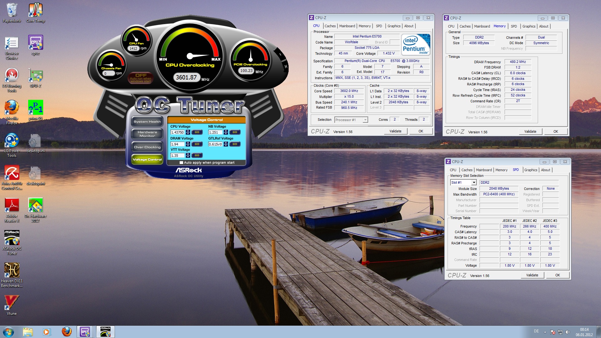

Kannst ja mal mit den Timingwerten beim RAM probieren. Ich hab bei mir von 5-5-5-18 lt. SPD auf 6-6-6-24 geändert. FSB960 statt 800 sind bei meinem NoName möglich. Das sind 240MHz Systemtakt (mit 1:2). Ich hab vorhin mal per OC-Tuner den Takt noch ein wenig hochgedreht. Bei 248MHz crasht Prime nach wenigen Minuten, der Rechner startet neu. Ich werd das erstmal so lassen, der E5700 ist bei 3,6GHz scheinbar an seiner Grenze.
http://www.pcmasters.de/forum/overc...oder-ist-es-das-board-oder-xp.html#post977068
An einer Änderung der RAM-Timings hab ich mich nur bei den ersten 4 Werten, die von CPU-Z angezeigt werden, versucht. Alles andere hab ich weiter auf auto gelassen. Die Werte sollten im BIOS die gleiche Bezeichnung haben.

Ich hab das Bild rangehangen, damit du die Timing-Bezeichnungen unter CPU-Z lesen kannst, an denen ich "gespielt" habe. Das sind nur die 4 Werte, die auch auf die OC-RAMs aufgeklebt werden.
Bei meinem DDR2-Mix habe ich eben 6,0-6-6-24 statt der ausgelesenen 5,0-5-5-18 im SPD eingestellt. Wie die Werte bei dir im BIOS bezeichnet werden, weiß ich allerdings nicht. Nur, daß bei OC-RAM diese Werte gemäß Aufdruck von Hand einzustellen sind und dann vielleicht auch funktionieren.
Ich habe gerade mal im BIOS nachgeschaut: Beim Asrock P41C-DE heißen die Werte genauso wie bei CPU-Z.
