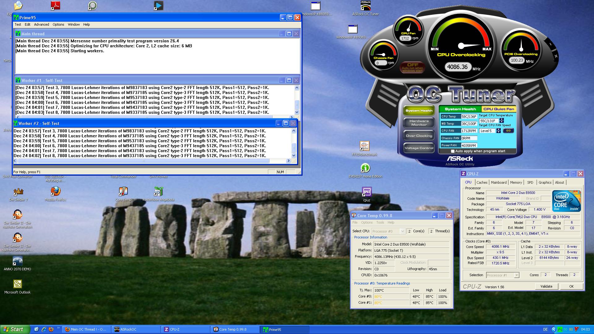

Ich tippe auf "CPU Core voltage" im 4. Bild. Mein E8500 auf P45 macht unter Last das angehängte Bild. Teste auch mal ohne "Droop Control", ich mußte das abschalten.

Die 1.05V sind danur weils im Idle ist.
Hier ein Bild unter last:
