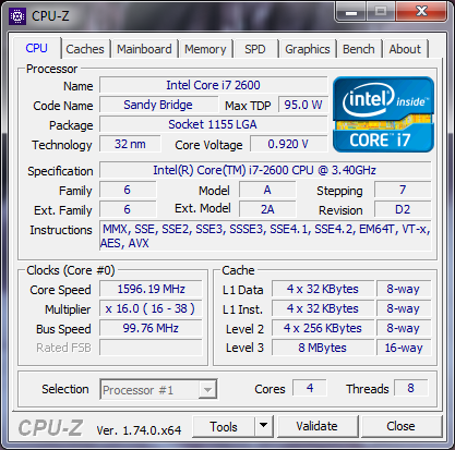

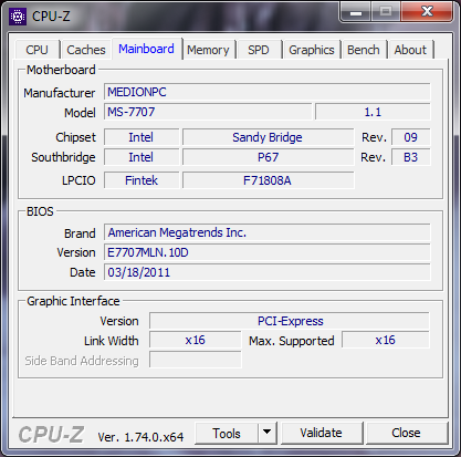

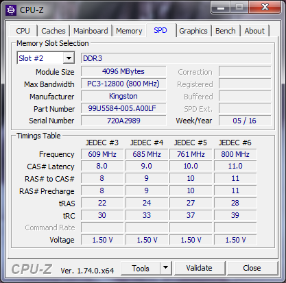

Welcher RAM genau? Welches Mainboard? Welche CPU?
Valfeor
anbei die Daten aus CPU-Z. RAM-Riegel sind beide die selben.

Der RAM Controller sitzt in der CPU, es kann halt sein, das der da ein Problem hat mitlerweile.
Der bluescreen kann halt vom RAM selbst kommen, vom RAM Controller in der CPU, aber auch vom Mainboard.
Du könntest bei Medion mal gucken ob es ein BIOS Update gibt für den PC und das mal einspielen. Ansonsten bleibt einem dann nur der test mit anderer Hardware.
