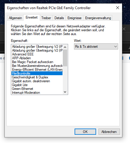

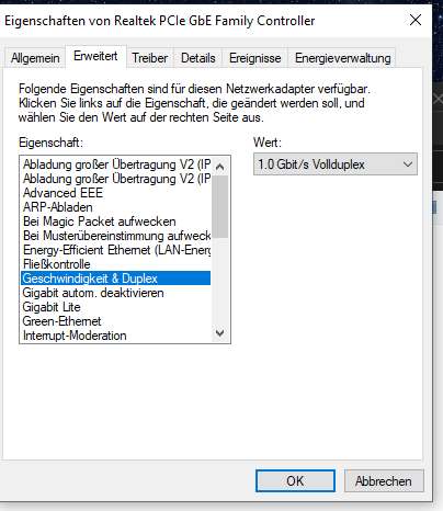

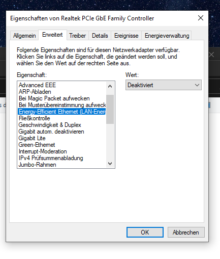

Gesagt , getan habe ich mich an diese gemacht, sprich Fließkontrolle geändert und auf 1gbit Vollduplex gestellt.
Gefühlt habe ich danach bei dem Speedtest hin und wieder mal höhere Werte (600-800), danach geht es aber direkt wieder in den Keller.

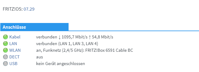

an der Box sollen aber 1095 ankommen...

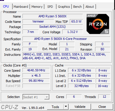

Und welche Hardware hat der PC?

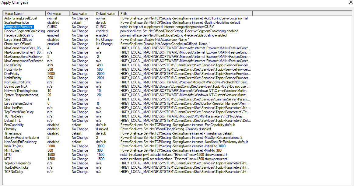

Auch mal das Programm TCP optimizer laden, starten und da einfach mal unten am Rand die Windows default Einstellungen laden
Folgende Hardware ist verbaut , der Desktop PC sitzt auf LAN 1. Ist eine Fritzbox 6591 Cable. Lan 1 steht auf Priorisieren mit 1 Gbit...

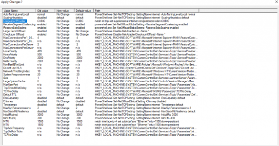

TCP geladen, unten auf Windows Default geklickt, neu gestartet, Problem besteht weiterhin...

Aussage verstehe ich nicht wirklich da dass Modem ja auch 1000mbit empfängt nur nicht weitergibt …
Und nein, die Leitung hat definitiv schon mehr und konstant hergegeben …

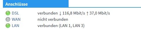

Diese Anzeige da, zeigt nur, was über diese Leitung möglich wäre, bei mir wären 116Mbit VDSL möglich, ich hab aber nur ein 50Mbit Vertrag und es kommen auch nur 50Mbit an.
Bei dir steht da 1095Mbit, da wäre maximal möglich. Da du das aber mit drei Geräten nicht erreichst, liegt es nicht an der Hardware, sondern an der Leitung.
Kabel Internet hat halt wirklich das Problem, das man sich die Leitung mit anderen Kabelnetz Kunden in der Nachbarschaft teilt und halt zur Hauptnutzungszeit die Geschwindigkeit einbricht, wenn es da viele Nutzer auf dieser einen Leistung gibt.
