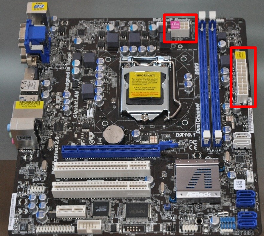

Aufschrauben und Abstandshalter überprüfen: hat einer davon Kontakt zur Platine, außer an den dafür vorgesehenen Stellen (Befestigungslöcher), gibt's natürlich einen Kurzen ...

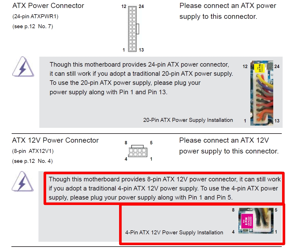

Zudem mal die Stromversorgung prüfen: den ATX-12V-Konnektor (4-/8-Pin) nicht vergessen.
