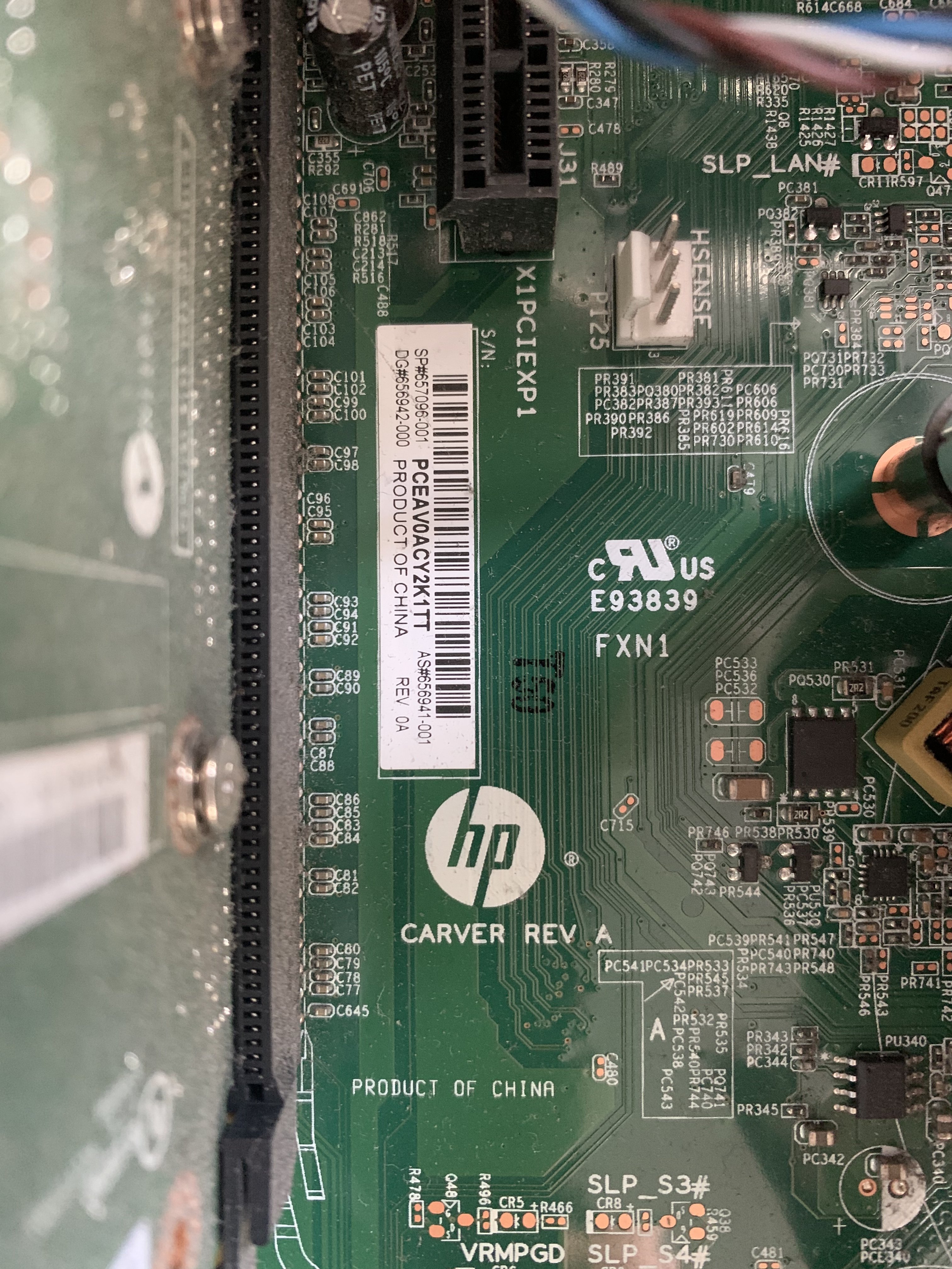

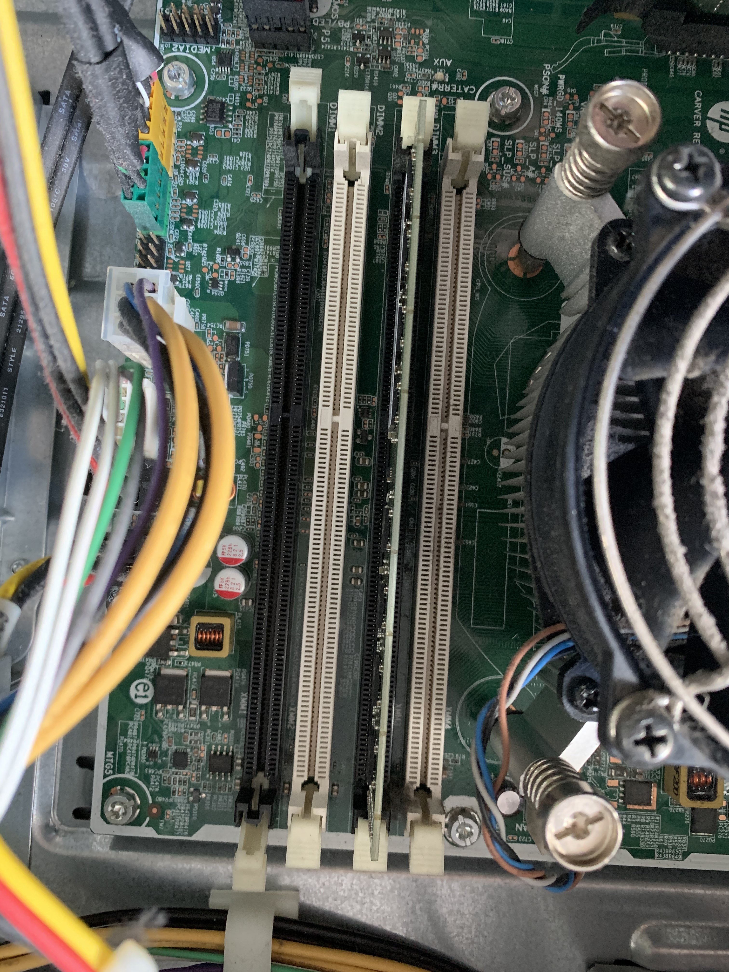

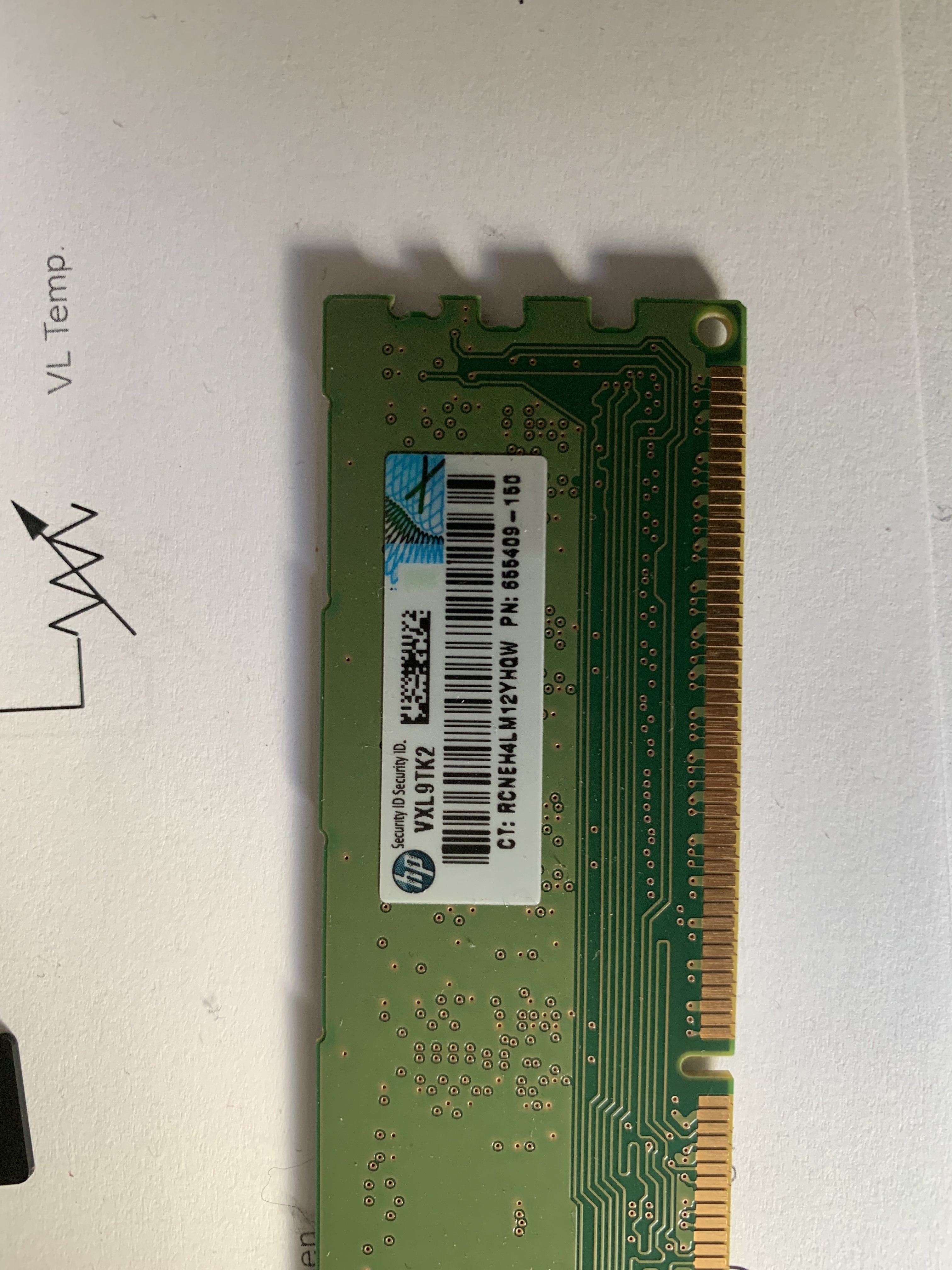

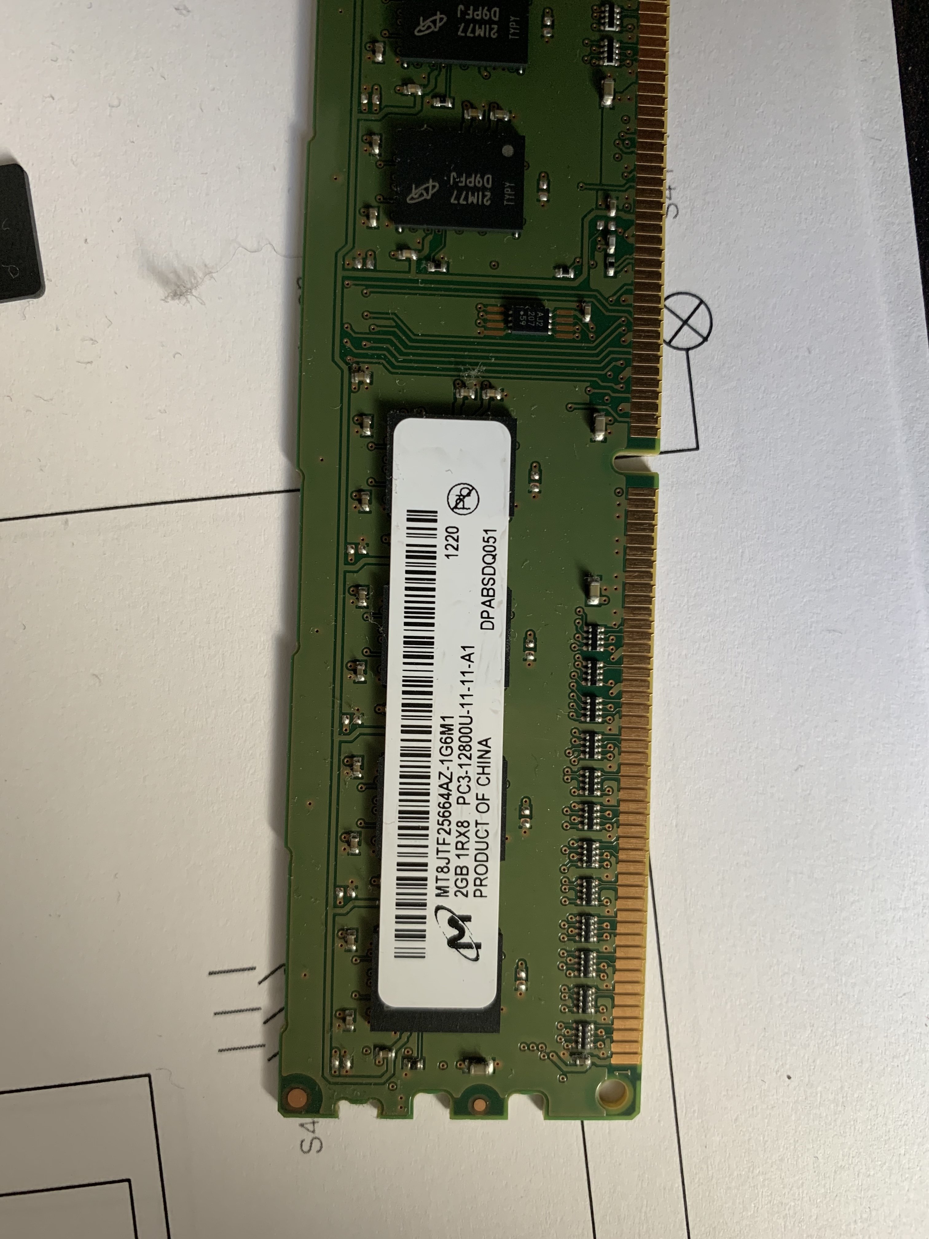

Hallo Gemeinde!
Ich bitte um Hilfe, kann das Motherboard nicht im Web finden und hab daher kA was ich machen kann.
es sind 2x 2GB eingesteckt, ich möchte 16 oder 32 GB installieren, der Sohnemann braucht das alte Flaggschiff und muss da auch Bilder bearbeiten usw.
es sind dort 4 Steckplätze für Ram-Riegel, 2x schwarz, 2x weiß? was ist da der Unterschied?
Welche Größen kann ich verbauen, muss gesplittet werden und welche Riegel wären ein Tipp von euch ?
Vielen Dank!!
Bitte um Hilfe!

es handelt sich dabei um DDR3 RAM. Vermutlich passt so ziemlich jeder DDR3 Speicher da rein. Du kannst aber auch einfach auf 4x4 GB DDR3 1333 MHz gehen oder was du halt günstig (gebraucht) bekommst. Viel mehr als 30 € würde ich aber nicht investieren wollen dafür.
Die farbliche Unterscheidung deutet eventuell auf zwei Channel hin oder ist nur Optik. So oder so ist das eigentlich egal, es gibt oft Empfehlungen welche Slots bei welche Konfiguration wie belegt sein sollen, das würde bei 4x4 GB aber sowieso entfallen. Du kannst vorher aber noch alle Rambänke testen, nicht dass da ein seither unentdeckter Fehler vorlag.

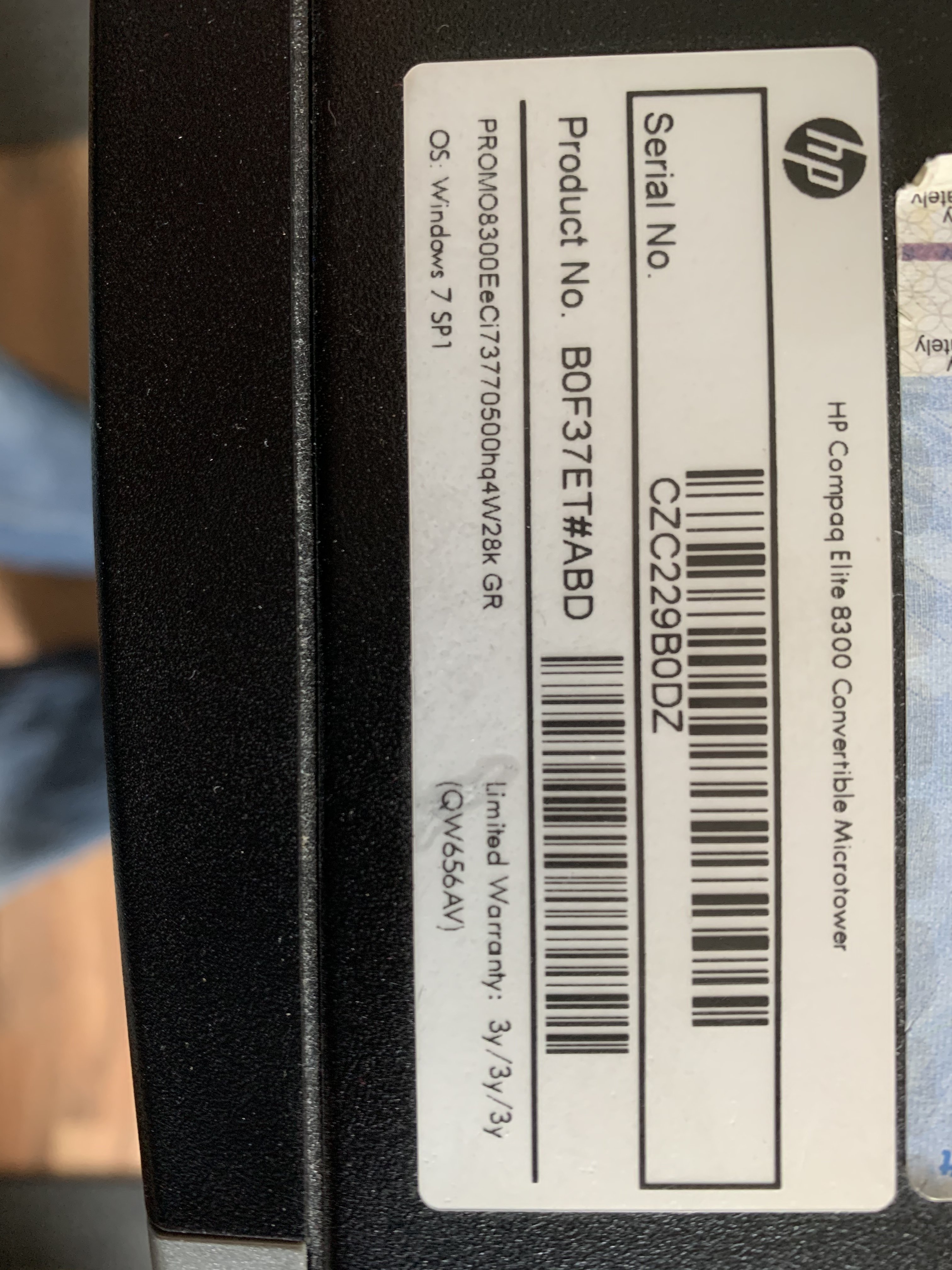

Das Board stammt aus einem HP Compaq Elite 8300?
Dann passt dort maximal 4x8GB DDR3 1600MHz unbuffered non-ECC hinein. Die unterschiedlichen Farben der Steckplätze kennzeichnen die zusammengehörenden Speicherbänke für Dual-Channel-Betrieb bei Verwendung von 2 oder 4 identischen Speicherriegeln.
