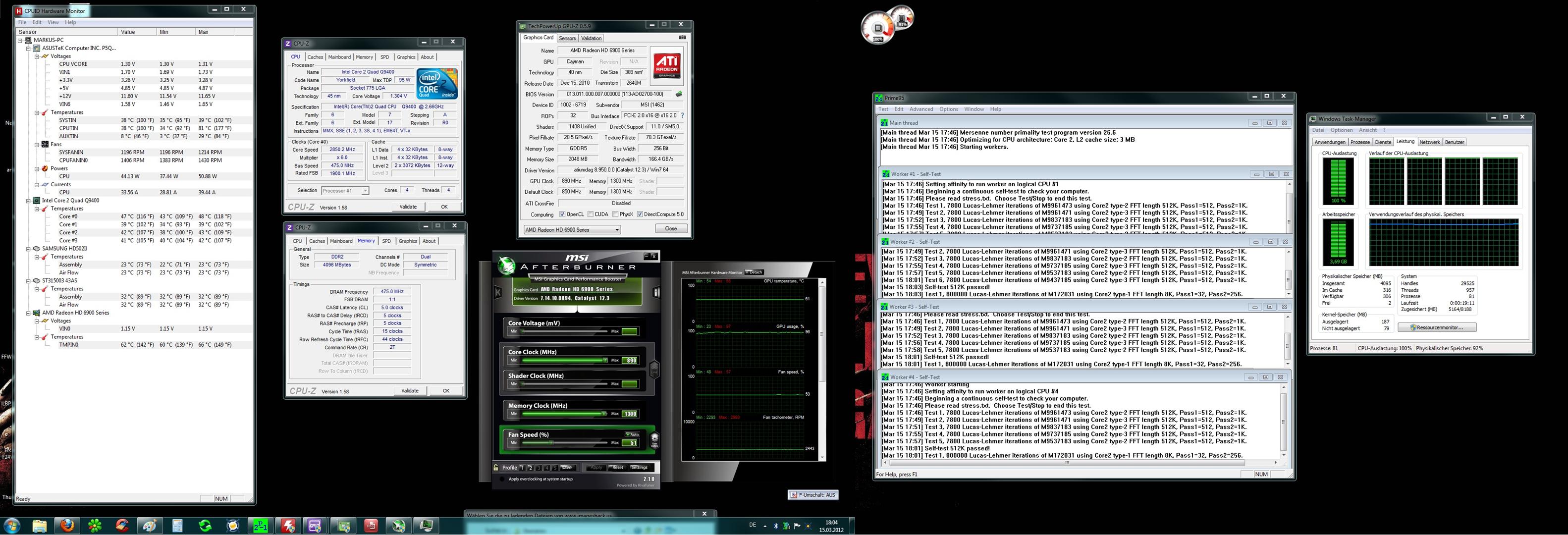

bin grad bei meinem ersten OC. Grundlage ist das Asus P5Q Pro mit dem Q9400.
Hab mich soweit mal eingelesen und bischen rumprobiert. Mehr als 410MHz FSB krig ich aber nicht stabil hin. Bluescreen bei 415 nach 30 min BOINC.
Ich hab den RAM im Verdacht. Multi ist auf 1:1, 830MHz schafft der aber nicht.
1x Kingston 2G-UDIMM 2GB DIMM DDR2 PC2-6400U DDR2-800 (5-5-5-18 3-23-6-3)
1x Kingston 99U5429-007A00LF 2GB DIMM DDR2 PC2-6400U DDR2-800 (5-6-6-18 3-24-6-3)
Wie weit kann ich da mit der Spannung gehen und auf welche Werte die Latenzen entschärfen?
Wie sollte ich weiter vorgehen? Ist der Lasttest mit BOINC überhaupt sinnvoll?
Grüße
Edit:
Vcore war zu niedrig. jetzt auf 1.37 im Bios, 1,3 im CPU-Z.
3,8 GHz laufen jetzt. 😀
Kann mal jemand über die Einstellungen schauen, ob das so ok ist?
Belastungstest läuft noch... BOINC + Prime95

Die Bilder sind so klein, selbst wenn ich wöllte könnte ich dir nicht sagen ob das ok ist, aber besser wäre ein Bild deiner Bios Einstellungen 😉.
Mit den Latenzen würd ich einfach mal so weit runter wie möglich. Bei der Spannung musst dich mal bei deinen Riegeln informieren, könnte aber problematisch sein, da es sich um zwei verschiedene Modelle handelt.

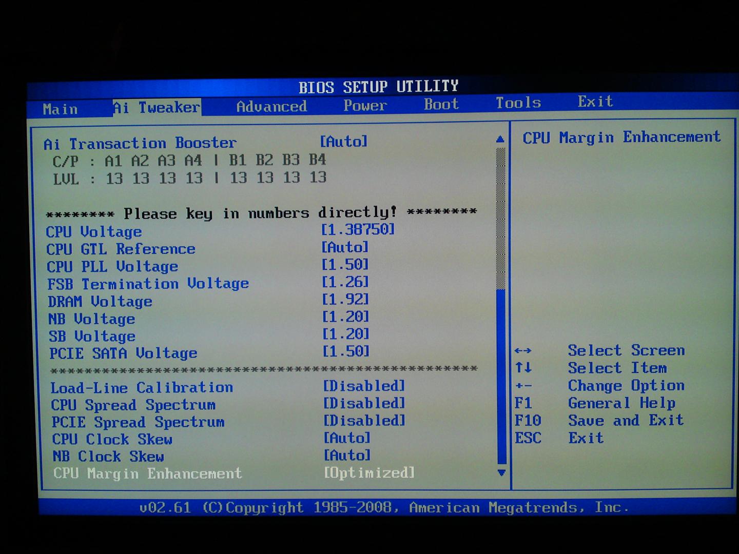

DieDa
Entschuldige, habe die Größe nich überprüft..
Die Einstellungen auf dem Screen liefen 45 Min fehlerfrei.
Hab jetzt mal diese Bios Einstellungen eingestellt und lass Prime95 und BOINC brummen.
EDIT:
Bluescreen mit diesen Bios Einstellungen. FSB ist jetzt auf 466, Test läuft wieder.
Sieht wer auf Anhieb Verbesserungen?
Vram = 1,8V laut Aufkleberchen, Riegel sind laut IR-Thermometer ca 50°C warm... Sind 1,92V zu viel?

An den Timings bzw. Ram VCore (wobei 0,12V mehr schon ordentlich was sind für OEM Ram) falles es am Ram liegen sollte.
Wenn das MB Streikt, wirst du die NB Spannung verhöhen müssen und wenn die CPU schuld ist die VCore.
Falls irgend ein Bauteil am Ende seiner Leistung ist kannst du die Spannung aber auch erhöhen wie du willst, das wird dir nicht mehr bringen 😉.
