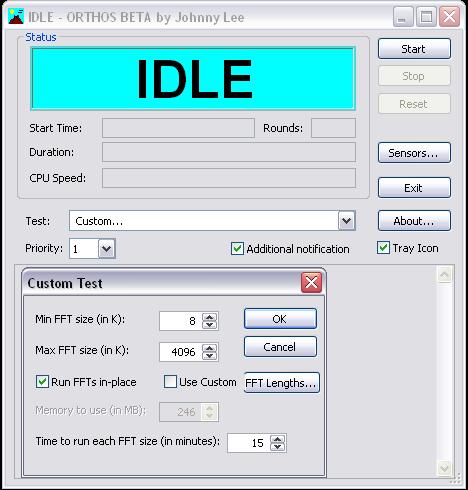

  • Belastungstest zum Überprüfen der Stabilität
  • Programm welches die Temperatur der Northbridge ausliest, liegt meist auf der Mainboard CD
Die Settings sollten so aussehen wie auf dem Screenshot.
attachment.php

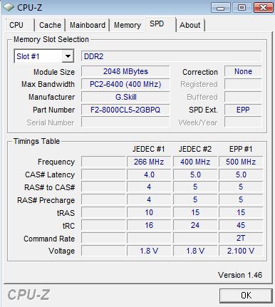

Welche Taktraten der eigenen Ram unterstützt lässt sich sehr gut mit CPU-Z auslesen. Allerdings sind die SPD Daten gerne unvollständig, aber zumindest lässt sich der Typ auslesen, bei Zweifel an der Richtigkeit lässt sich Google befragen.
attachment.php

Ah, die Screenshots liegen im Adminbereich auf den ihr kein Zugriff habt, das ist natürlich dumm :fresse:
Werde das gleich fixen.
Na, jetzt gehts ja.
Ich will ja nicht moppern, aber der 2. Screenshot, soll der nur so zum Vergleich was anzeigen?
Ist leider etwas klein geraten.
